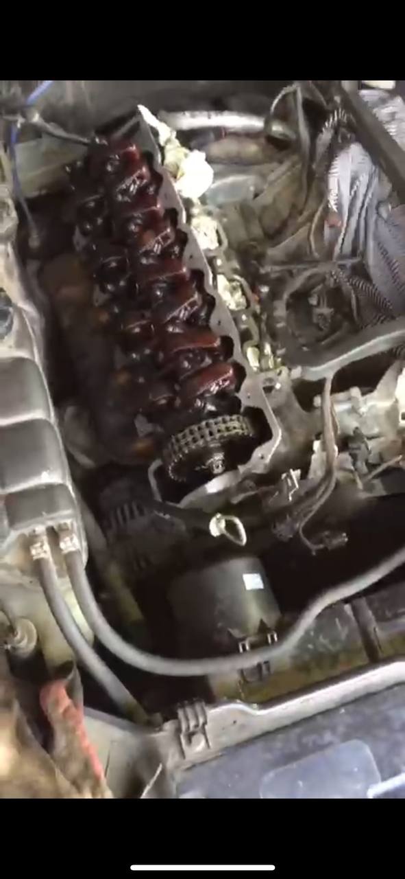

1) Mercedes - Benz CL500 (C215.375) 1999 года выпуска, пробег текущий 135 000 км
2) Двигатель M113.960 E50 Бензиновый V8
3) Заправочный объем масла - 8 л, несмываемое еще не успел узнать.
4) Москва
5) Режимы эксплуатации (по городу в пробках 80% - скорость до 100 (30 км в день),выходные по трассе 20% - на дачу можно в некоторых моментах и 200 разогнаться) Хранится машина в теплом паркинге круглый год, но зимой могу часов на 5 оставить выключенную.
6) Первые две замены по 2000-3000 км, далее по моточасам 230-250 м/ч
7) Катализатор евро-5 (деланный выхлоп)
8) В Москве говорят всё есть.
9) Допуски MB 229.1/229.3/229.5
Добрый день, сразу скажу, что перед созданием темы воспользовался поиском и прочитал ранние темы по М113
Эту, эту, эту и эту
Эту тему посчитал не совсем подходящей потому что там М113 для дрифта
Собственно история
Купил тут старичка (детская мечта)
Всё бы хорошо, да предыдущий владелец преклонного возраста мало того что менял масло по регламенту немецкому, так еще и лили ему Кастрол.
В итоге при вскрытии клапанных крышек увидели красноту
Критичного ничего нет, но хотелось бы всю эту красоту отмыть.
Поскольку руки (как и знания в маслах)у меня не очень прямые, димексидом пользоваться не буду, максимум это BG109 и Винкс
Помимо химии хотел бы еще выбрать масло которое поможет всю эту красоту отмыть. Ну или просто более качественное.
Aral High Tronic 5W-40 (посоветовали)
Аral Supеr Trоnic 0w-40
Mobil1 FS 5W-40
Extreme AMG VR2 5W-40 GTC
Менять первые две замены планирую почаще, 2-3 тысячи километров, что бы гадости побольше вымыть.
Вопроса собственно два:
1. Можете ли посоветовать что то лучше или качественнее? ( по деньгам до 1300 за литр)
2. С учетом московской погоды что лучше 5W или 0W ?
Заранее прошу извинить меня за дурацкие вопросы. Масло хочется хорошее, а знаний нет.
Ранее оиклаб выручал, надеюсь и сейчас выручит.
Изменено пользователем KKA
Лукоил Люкс 5-40 на 2500км и слив. Нет смысла покупать что-то дороже, эффект будет одинаковый.
Далее оригинал 229.5 либо Shell Helix Ultra 5w40.
Кастрол это в общем то и не плохо, учитывая, что Вам рекомендуют Aral, а они как известно с кастролом фактически идентичные продукты.
4 часа назад, KKA сказал:
Первые 2 замены по 2тыс , между сменами можно промыть bg109
Лукойл Люкс Cинтетическое 5W-40 API SN - лаб. анализ
После промывок переходим на что-нибудь из :
Mobil1 FS x1 5W-40 - лаб. анализ
Shell Helix Ultra 5W-40 - лаб. анализ
Extreme VR1 5W-40 - лаб. анализ
p.s не стоит ждать от промывок и масла вау эффекта, возможно ничего не измениться, но для профилактики вполне рационально
Изменено пользователем Oleg_is_250
16 часов назад, KKA сказал:
У Extreme есть продукты "попроще" в зеленых и белых канистрах. Лить топовую линейку в красных канистрах которая, и разбавлять ее химией смысла нету.

Что-либо отмывают только эстеры. и то без гарантии.
Самое эстеровое масло - Red Line
Если и заморочиться с отмывкой, то я бы выбрал этот путь.
Но он не дешевый.

 Раз машина в теплом паркинге, то пох на первые цыфирки(так как холодных пусковой у двс нет, хоть голое sae40 лей), а за 5 часов машина никогда не замёрзнет, в мск чай не -50° при сильном ветре.
  Роснефть Standart 15W-40 5л – арт 40815950, – на эмексе хватает, стоит копейки, подделка исключена.
Первый три замены катайте по 2000км, на последнюю тысячу(тысячу проехали на голом, добавили винс и ещё тысячу катаетесь) добавлять Wynns Hydraulic Valve Lifter Concentrate арт. W76844 – что можно отмыть, отмоете.
 А там уже что вашей душе угодно, Red line, mobil1, amsoil, extreme, eni – да что угодно, вот в них уже бг109 перед сливом будите добавлять.
Сейчас малосернистая минералка и Wynns пускай отмывают-откисают, не царское это дело конюшни чистить.
