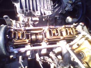

двигатель прошёл пока 90т.км на new life. пепвые 60т.км замена по регламенту через 15т.км последующие 30т.км замена через 10т.км.Маслом доволен мотор чистый и жор масла нет весь интервал до замены держится на отметке max.Только в клапанной крышке имеется золотистый налёт который стирается тряпкой
Спасибо за отчет! Жаль фотки немного некачественные. Масло хорошо работает в данном двигателе, отложений нет. Вопросы: за какой период времени проехал эти 90 тысяч (или какой годовой пробег?), авто ездит преимущественно в городе или по трассе? В каком регионе эксплуатировалось это авто?
купил автомобиль новым в 2008году марте меяце с ТО-1 стал заливать new life т.е. прошло 3 года.Автомобиоь городской 90% передвигается в нём(Ростов на Дону) ,10% дача и раз в год юг и город Рязань
привет.Мобил 1 я лью не спонтанно я даже незнаю лучьший он или середнячёк или так себе я пользовался им в 98году какраз в ту зиму у нас шандарахнуло -31 и мой 2108 с убитым двигателем бодро кутил стартером коленвал пошли вспышки и двигатель завёлся я осознал что масло хорошее т.к. на парковке из примерно 70машин завелось машин шесть в том числе и моя но уехать мне неудалось сразу в кпп застыло минеральное масло.Тогда масло было 5w40 фулли синтетик.Но и случиля казус т.к. восьмёрошный движёк до этого работал на отечественном минеральном гудроне и имел закопчёный мазутный нагар который отвёрткой неотковырять вдруг пропало давления тут мужики подсказку дали мол синтетика жидкая мотор убитый вот давления и нет.Тогда я решил слить масло снять потдон чтоб проверить вкладыши на износ оказалось забит масло приемник почистил собрал всё но давления так же небыло,а когда снял масляный фильтр и разрубил его то увидел черную смесь которая медленней вытекало чем масло оставшееся в фильтре.ГБЦ и клапанная крышка отмылись до алюминия.Кстати и в свой скутер я лью new life правда накатал на нём 3000км но замену произважу через 500-600км
@Silence, какой ещё миф развеян? Что на уже протёртом тряпкой движке степень лакообразования стремиться к средней!? Лак есть. И стойкий. Благодаря распространённости шмобилов\касторок примеров своими глазами нагляделся...
Ну 15 тыс точно много для этого мобил в этом двигателе, не смотря на высокое щелочное число. А 10 как для потребителя (не тратить лишние деньги на смену масла и выжимать из автомобиля максимум пользы) возможно нормально. Хорошо масло себя показало все равно.
Дмитрий67,фото сделал мобильником сразу как вкрыл клапанную крышку еще без протирки тряпкой.Я в клапанной крышке вскрывал фильтр вентиляции картера чтоб промыть его заодно потом протёр и крышу тряпкой без спецсредств недумаю что лак вами упамянутый стёрса бы легко
