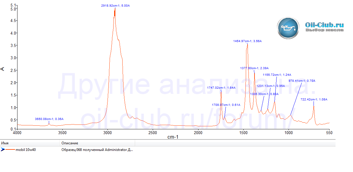

Mobil1 0W-40 свежее за анализ спасибо форумчанину Robin1984.
Mobil1 0W-40 31.10.2017 (VOA BASE).pdf
Масло заявлено как: API SN; ACEA A3/B4; MB 229.3; MB 229.5; BMW LONGLIFE 01; VW 502/505; PORSCHE A40; API CF; VW 503.01; OPEL GM-LL-A-025; GM-LL-B-025; FIAT 9.55535 - M2; FIAT 9.55535 - N2; FIAT 9.55535 - Z2
ИК спектр Фурье говорит о том что масло на ПАО+гидрокрекинг VHVI+Эстеры.

А вот анализ старой лабы сделанный три года назад Mobil1 0W-40 свежее

                  Mobil1 0W-40                         Mobil1 FS 0W-40
Как мы с ребятами недавно где то обсуждали, масла очень похожи по пакету присадок, но отличаются по базовому маслу. В Mobil1 0W-40 на сколько мне не изменяет память, использовались ПАО+VHVI+Эстеры. Сейчас в FS есть еще GTL, возможно без ПАО, возможно с небольшой дозой ПАО. То есть ПАО заменяют на GTL. ИК пики это подтверждают.  (не утверждаю, но на это походит).
