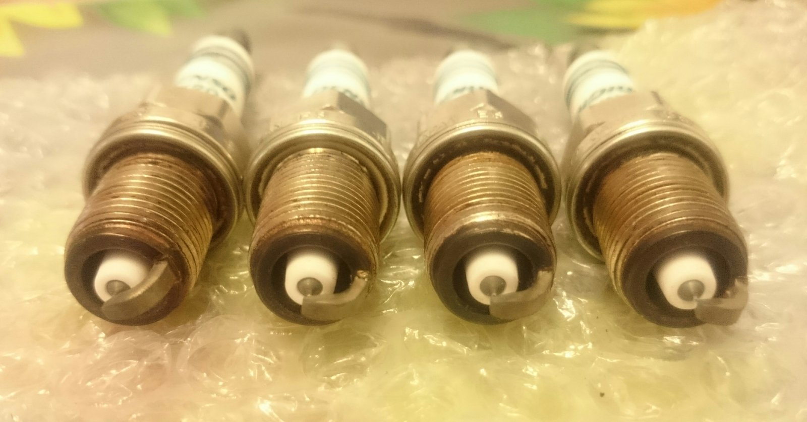

Так она у тебя и сгорела, потому что в свечи не лез ни разу.
Свечи с фото на покой просятся, две уж точно. Причем у всех у них разный налет, а на третьей (слева) вообще бахрома, что как минимум должно сильно насторожить.
Это вторая замена. Первые заменил на 120,эти отработали 103. Так уж случилось,что пришлось ехать 90 км. на трех цилиндрах. Это именно та свеча,на которой умерла катушка.

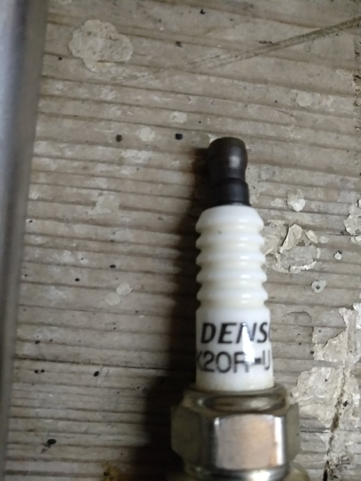

Здравствуйте. Подскажите пожалуйста, что означает эта маркировка на контактной гайке свечи? Свеча denso k20ru11.
А в профиль фото можно?
24 минуты назад, Ё}I{ИК сказал:
IMG_20200326_190939.thumb.jpg.d9f2b31acfdd4b461773199eed7a6c7e.jpgIMG_20200326_191033.thumb.jpg.ac04c1ee5f1fcd25532f3da72ee90751.jpgIMG_20200326_190910.thumb.jpg.7a1d5cea4fd7514c718521617db4ac3e.jpg
Toyo_toyo на подделку не похоже.
2 часа назад, Toyo_toyo сказал:
Не знаю.

Интересно было бы взглянуть на такую свечу с возрастом в 157ткм., что там от нее осталось.
при случае зафотаю... пробег свечей 190ткм, зазор ни разу не корректировал, ничего не чистил, вообще ничего не делал, двиг 4g69, авто эксплуатируется в новосибирске, заправка последние тыщ 60 на гпн, 92ым
Машина пришла из Японии на этих свечах. На пробеге 70 тыс. Возможно,  что это маркировка типа японского контроля качества на сборочном конвейере и свечи стоят с рождения?

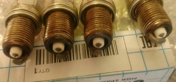

Эти еще хуже.
DDR вы или невнимательно читаете, или плохо воспринимаете прочитанное. На Ваших фото убитые свечи с выгоревшим ЦЭ и разрушенным изолятором. Это труха, Вы правы. Только фото таких свечей не имеет абсолютно никакого отношения к состоянию моих свечей, о которых мы говорили. О чем я и написал выше. У них не было НИКАКИХ внешних повреждений и мотор на них работал лучше, чем на купленных в официальном магазине NGK. Так что извините, Но мимо.
9 часов назад, alex323 сказал:
Подделок ngk море, в том числе и в оф магазе они встречаются, ничего тут удивительного. На оригинальной и новой свече (которая соответствует к требуемым заводским параметрам мотора - а кстати может вообще была куплена с другим калильным) ничего не должно троить, это вообще нонсенс. Повреждения - это далеко не все, вот те верхние картинки, на которые наплюсили, что нормально - это тоже укатанный материал, потому что помимо видимых повреждений, там еще и другие нюансы имеются, поищите, мне лень просвещением заниматься.
