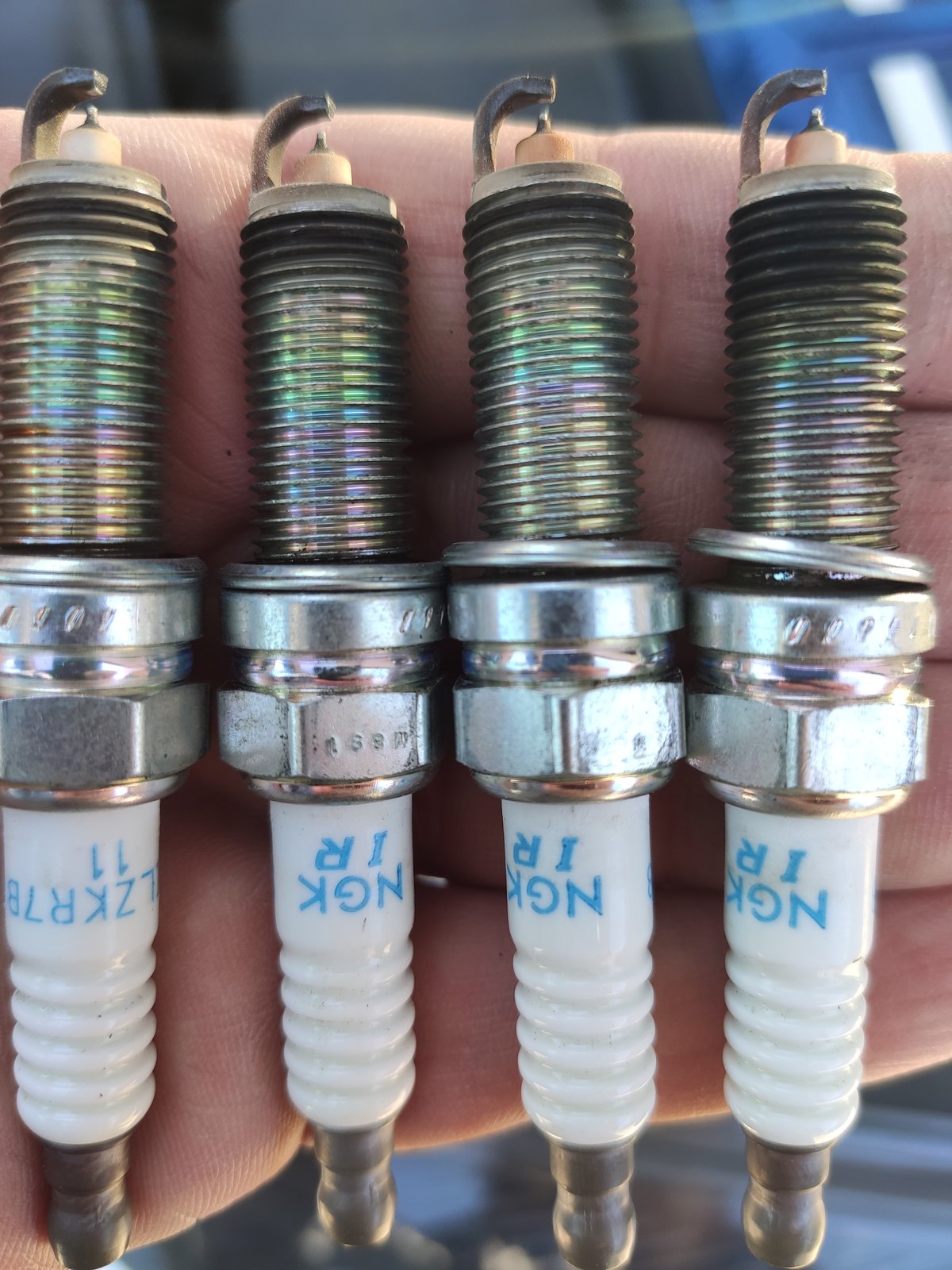

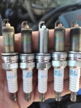

157 т.км. у меня нет, но есть свечи после 105 т.км. - могу показать, т.к. не стал их выкидывать в виду их вполне нормального состояния.
Evpasat блин, у тебя свечи, судя по цвету, по зазору , да и вообще по состоянию, на вид, если смотреть по фото - вообще в идеале :good:Вот, что газ животворящий делает. Свечи, как новые. Сколько стОят на наш мотор такие?
На самом деле это уже труха, а не свечи, как некоторые считают).

Упустил момент, когда на форуме начали определять ресурс на глазок. Масло по вкусу ресурс определяете или там анализы всякие шмаанализы? Свеча своей внешностью работает в двигателе, видимо как манекенщица на подиуме. :fool:
10 часов назад, alex323 сказал:
В идеальном состоянии. Ни обгоревшего электрода, ни потрескавшегося изолятора. Обычные рабочие свечи. Про труху не фантазируйте.
Естественно, с такой "оценкой-то". Электрод на месте, изолятор без щелей, значит как новые. Короче - свеча со стороны похожа на свечу, все норм. :))
10 часов назад, Evpasat сказал:
Так и я так думаю...нафига менял?) Если бы не катушка и не лез бы!
Так она у тебя и сгорела, потому что в свечи не лез ни разу.
Свечи с фото на покой просятся, две уж точно. Причем у всех у них разный налет, а на третьей (слева) вообще бахрома, что как минимум должно сильно насторожить.
