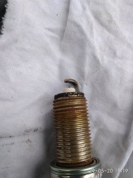

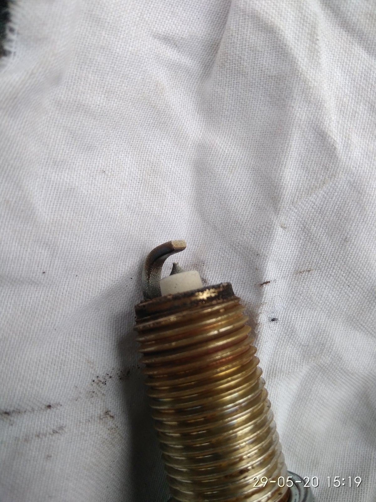

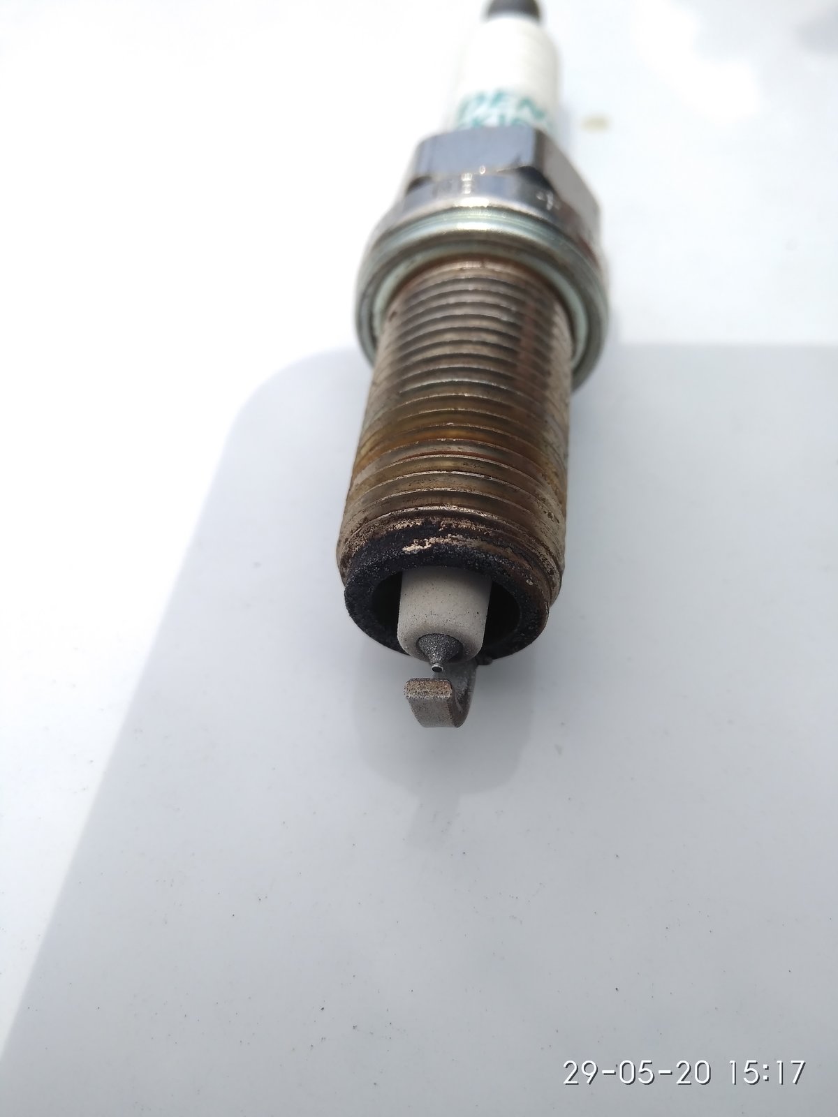

IMG_20200529_151756.thumb.jpg.2da137a68dc157c536981de047bca071.jpgIMG_20200529_151939.thumb.jpg.7d624dbabd53933b96384730c0f48c9b.jpgIMG_20200529_151926.thumb.jpg.157d1d1bdd13d3f82cfe2cfbedb7cd73.jpgIMG_20200529_151911.thumb.jpg.a8bcb3c7c8aa4fb59881f2ac16755e6d.jpg
Выкрутил из любопытства, посмотреть: есть нагар-ферроцен, или нет. На поршне нагар черный присутствует, не смог понять только, насколько он толстый.
Что скажете?

Имхо, мне не нравится белесый налет на электродах, как от выпавших бензоприсадок (может фото неудачное?), никогда не замечал такого у себя, если докопаться, то должен быть коричневатый налет.

Визуально всё хорошо)

Тоже так думаю, но вот этот:

Он не чистится? Попробовать гравером с войлочным диском почистить... А вообще, думаю, этот налет на работу не влияет...
Reins24 Чутка беловатый налёт говорит что пора помыть форсунки , желательно поменять сетку на бензанососе , форсунки начинают лить а не распылять
У меня перед заменой ГРМ свечи еще белее были , я поменял и сетку и бензонасос ( Gip 501 поставил ) , так как авто 2006г и стоял родной Денсо , ну и в бак залил перед заменой масла бутылек AIM-ONE в топливо , ну и Лавром еще форсунки мне помыли когда ремень меняли и клапана регулировали , сейчас белый налёт пропал
