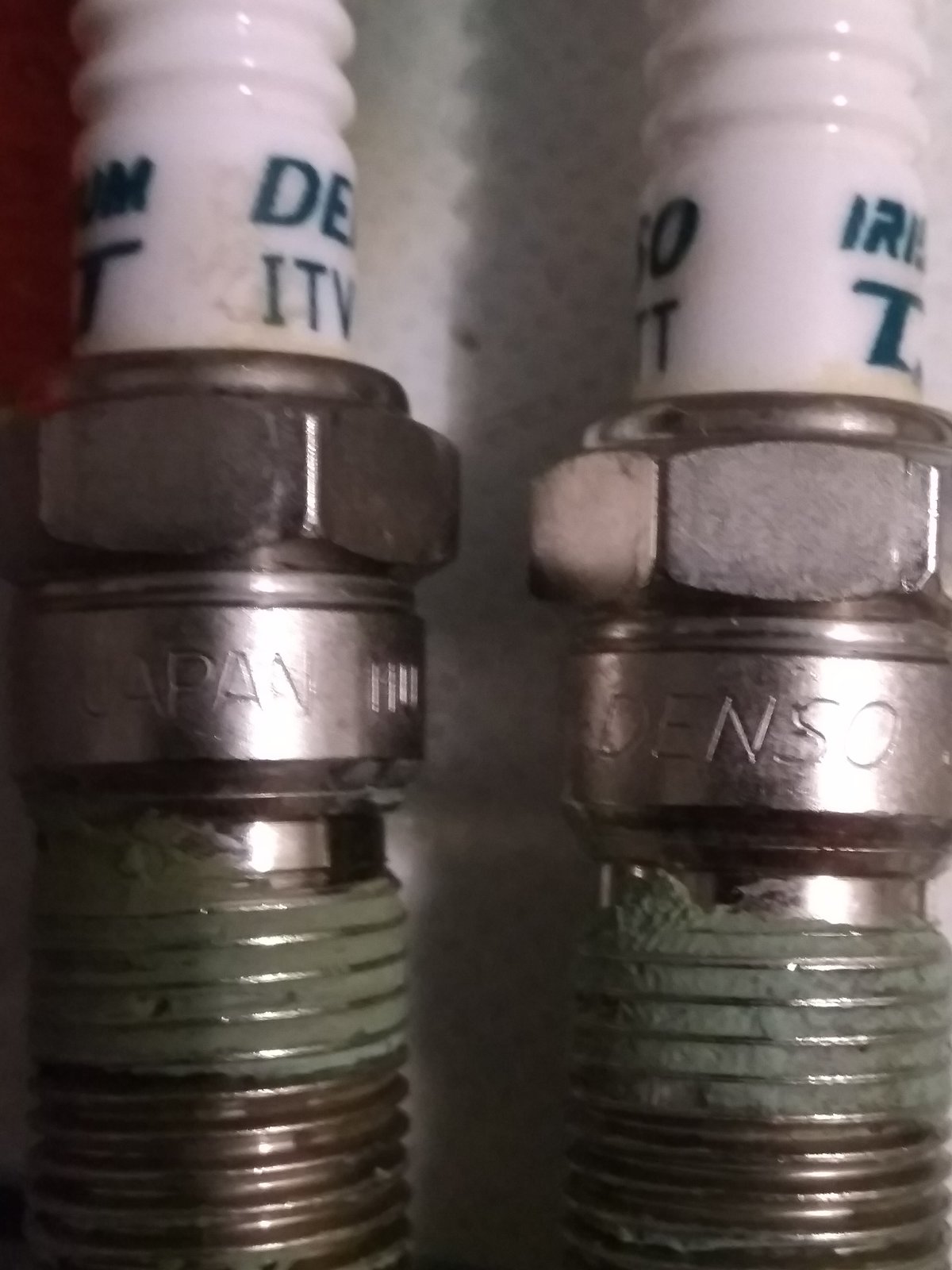

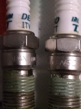

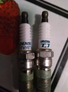

тут не нужно макро, фото маркировки и верхней части свечи достаточно.
Снова кривые фото
IMG_20200716_222948.thumb.jpg.4e6aa2da3dd1ea0a9cb227b134d8edf2.jpgIMG_20200716_222827.thumb.jpg.343d91652564ded55e3f1741711e6528.jpgIMG_20200716_222758.thumb.jpg.ea24fbaab7f2c8387b2f3e6ecf67796a.jpg
На фото одна с повреждённым центральным электродом вторая живая.
По маркировке, изолятору визуальны отличий нет.
По тому что видно - не подделка. Но главный аргумент это центральный электрод. На подделках он выточен, на оригинале там сварка.
