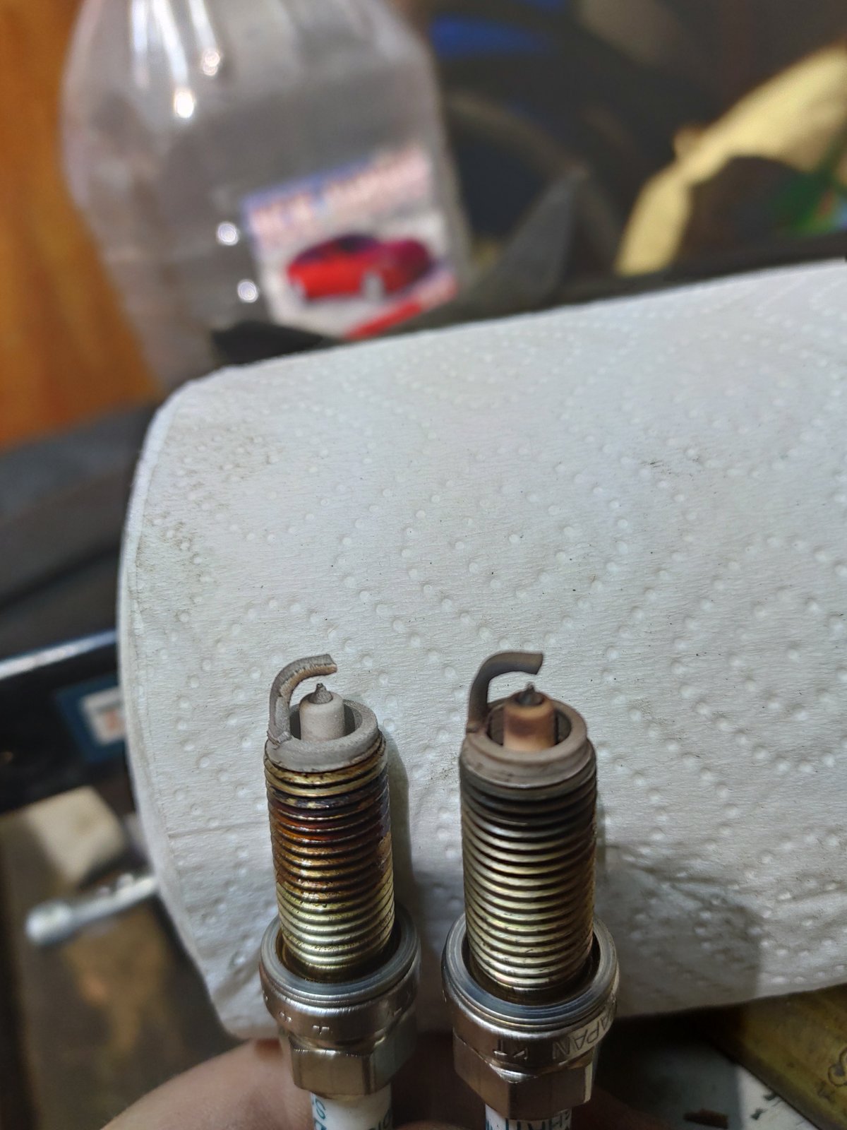

Заменил свечи на пробеге 111т.км (первая замена), 90т.км на пропане.
Все с нагаром, небольшим, а в 4 цилиндре с белым налётом (на фото где две - левая) и небольшой налёт внутри колпачка катушки.
Теперь ищу информацию нужно ли смазывать резиновую втулку.
Может стоит чаще менять свечи?
Я на Марке не смазывал. Наконечники свечей оригинальные были с резиновой втулкой на свече, поставил от Волги (в 10!! раз дешевле оригинала) без втулки - разницы не заметил....А по четвертой свече - похоже в этом цилиндре смесь бедная...
Изменено пользователем coronamark2
12.01.2020 в 09:36, МассажистЪ сказал:
Как выше уже сказали, в 4 цилиндре смесь беднее нежели в остальных, требует регулировки\компенсации по форсунке если позволяет программа ГБО.
Спасибо. Буду обращать внимание при следующем прохождение ТО ГБО, с просьбой, что бы отрегулировали, если есть такая проблема и возможность.

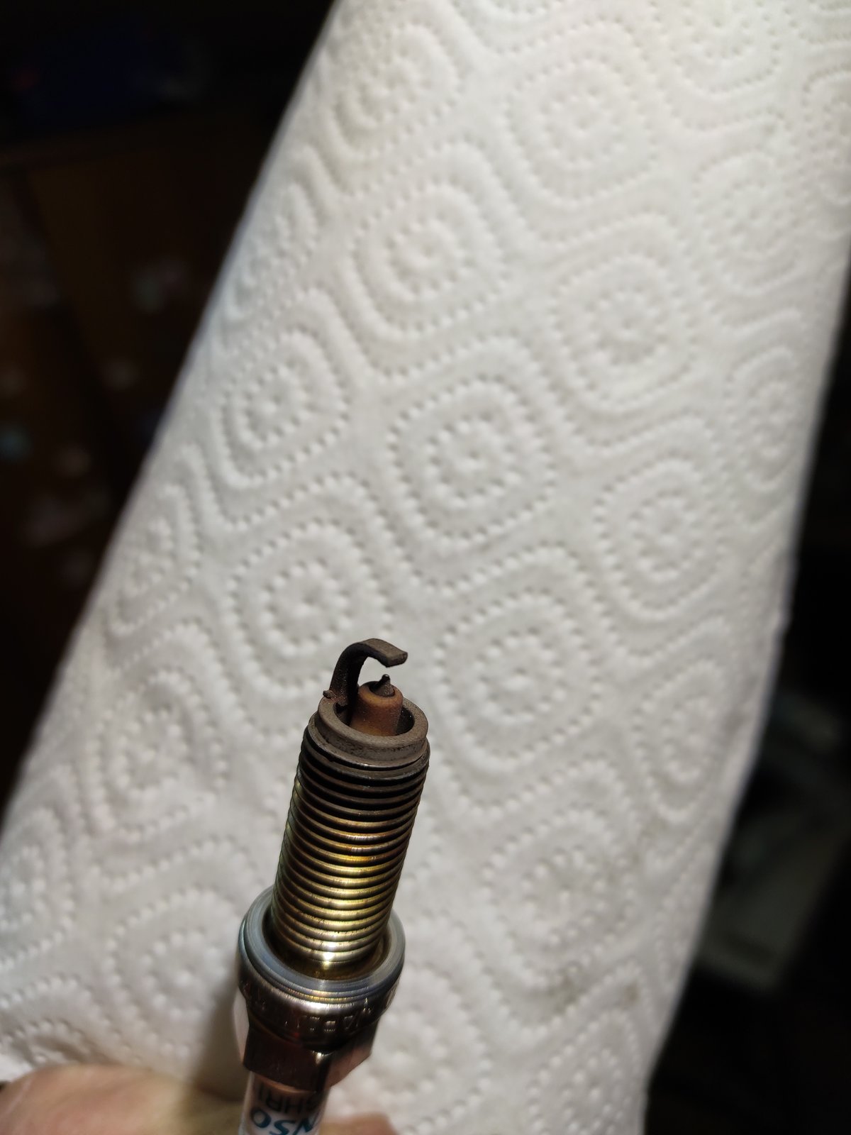

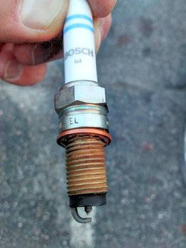

На пробеге 66 т снял для ревизии. Не нравится нагар, а может отложения масляные снизу и резьба какая то ржавая, но электрод чистый. Мотор работает хорошо.  Спецы что скажете, менять или походят ещё?
Изменено пользователем Крюк
 Менять и спать спокойно.
П.с. лучше сделать и пожалеть,чем жалеть о не сделанном)))
