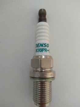

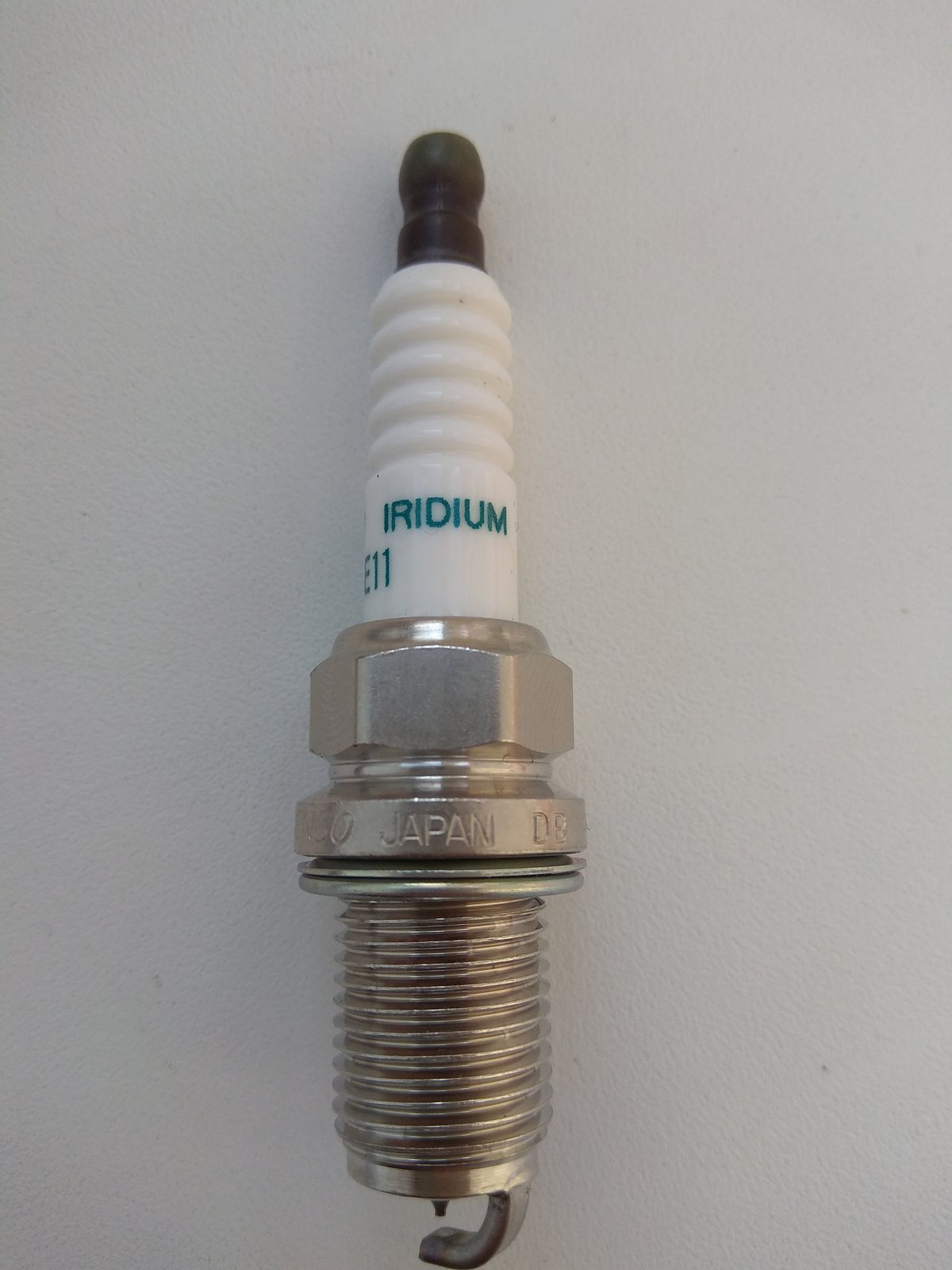

А вот мои "поддельные"
Мне в них не очень нравится, что цвет центрального электрода металлический, должен быть коричневатый, может фото неудачное, вот мои свечи, брал месяц назад по шоколадной цене на goods, везде 3-4 рубля, мои получились 2350 с бесплатной доставкой, продавец вообще хз кто, думал приедет левачина, но как ни странно самый что ни на есть оригинал

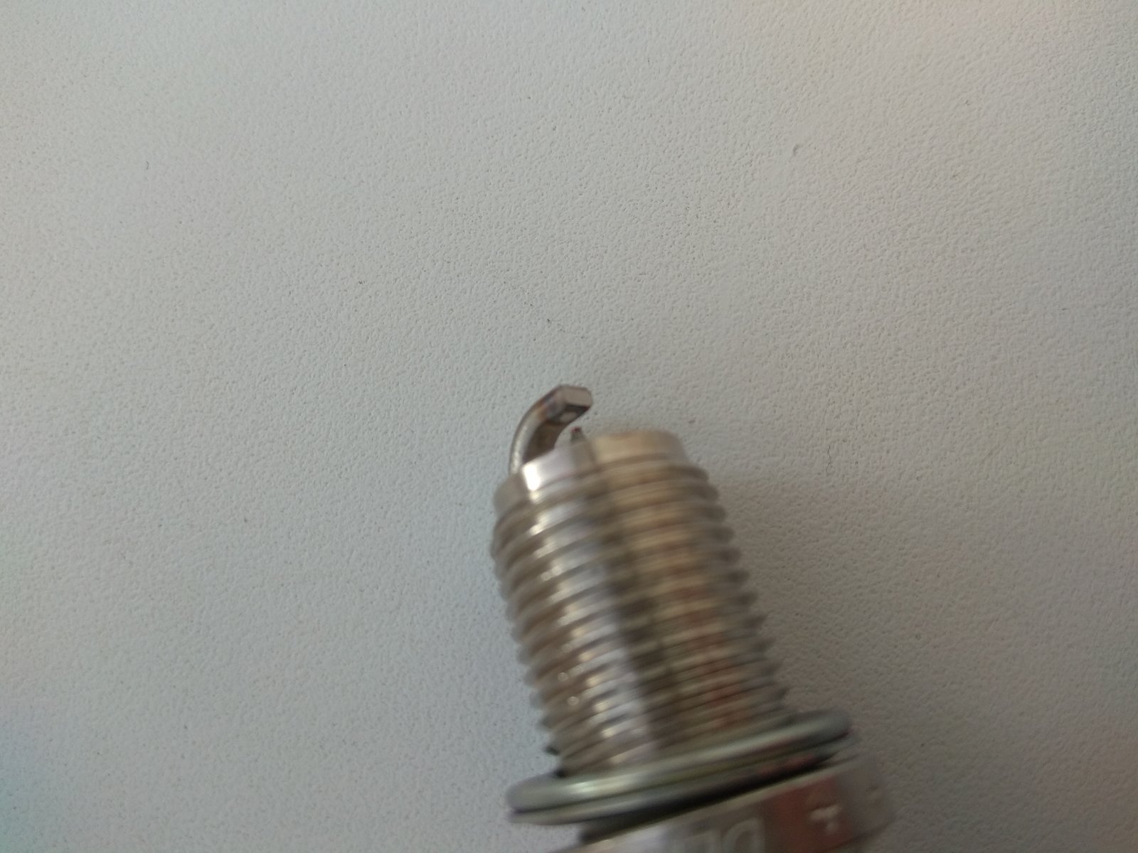

Вот так выглядели:
Вот после какого то пробега:
Бензин поджигают отменно! Вопросов никаких! А вот на газе начинается троение, дерготня при разгонах...Хотя по идее они должны работать лучше обычных "медяшек"....
Еще заметил, что по сопротивлению у них разлет ого-ГО, NGK и даже ЭНГЕЛЬС себе такого не позволяют. Разлет моего комплекта был от 5ти до 9ти кОм...NGK V-line #11 к примеру разлет 4.96-4.99 кОм, ЭНГЕЛЬС 5-6 кОм...дальше думайте.
