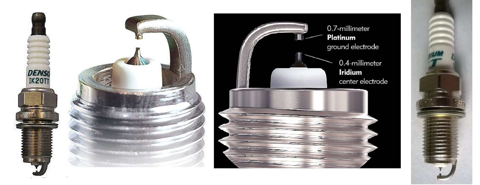

А у свечей IK20TТ на боковом электроде есть высокотемпературная платиновая напайка, что позволяет держать зазор между электродами в допуске более 100 тыс.км.

8 часов назад, Mikong сказал:
вцпгтф2 , вы перепутали с серией Iridium Power, на свечах которые на фото (серия ТТ) есть "ответная часть" на боковом электроде, эти свечи способны работать  до 160т.км.
4 часа назад, KoFe сказал:
Те, что на картинке - да. У них центральный электрод иридиевый, а боковой  - обычный У-образный.
Спасибо, "въехал"!

На твоей картинке на свече что написано?
