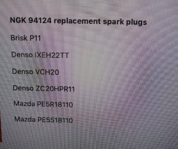

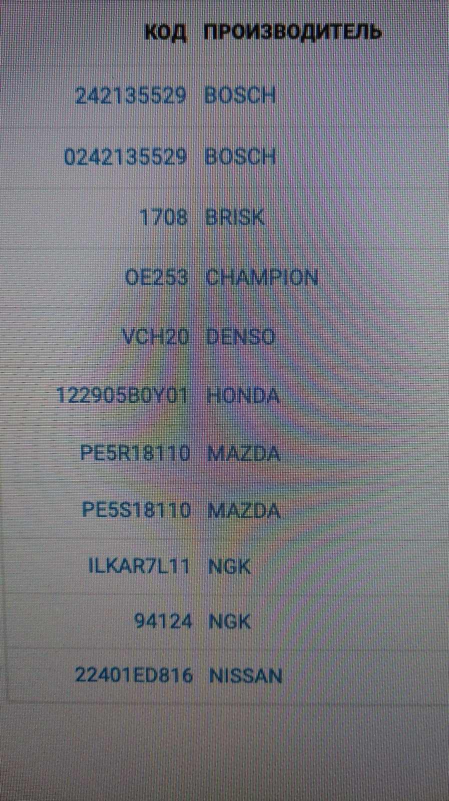

МАЗДА, Скай Актив, объем 2.0/2.5, бензин, требование мануала по маркировке свечей:
PE5R-18-110 - NGK ILKAR7L11
PE5S-18-110 - DENSO ZC20HPR11
Эти свечи имеют зазор 1.1 и работают в паре с катушками PE20-18-100 или 100A.
ВАРИАНТЫ ЗАМЕНЫ:
DENSO: IXEH22TT, VCH20
BOSCH: VR7NII33X
Кто что ставил, как работают, у кого сколько отходили, делитесь опытом.
Что нашел в КИЕВЕ:
1) NGK ILKAR7L11 - самые дорогие - 430 грн/штука.
2) DENSO IXEH22TT - средние по цене - 250 грн/штука.
3) BOSCH VR7NII33X - самые дешёвые - 180 грн/штука.
Изменено пользователем dbodya167
* на ранних выпусках МАЗДА Скай Актив ставились катушки зажигания PE01-18-100 и работали они в паре со свечами PE01-18-110 - NGK DILKAR7F8
PE02-18-110 - DENSO FC20HPR8 и эти свечи имели зазор 0.8. Не забывайте этот момент при подборе аналогов.
