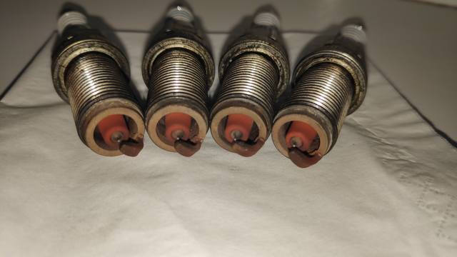

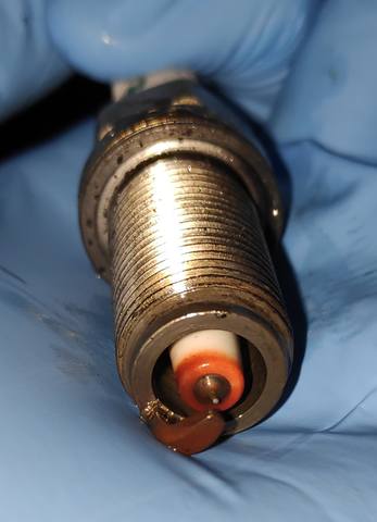

Да нормально, свечи вступили в ряды КПСС и такое часто, не первый раз вижу на машинах с Украины. Экономическая ситуация заставляет выживать всех.
Свеча меняется не только из-за выгорания электрода, но и тепловых деформаций керамики, вы не видите, а трещины в изоляторе растут, пропитанные в т.ч и ферроцентами по которым убегает искра. Лучше меняйте свечи т.к очистить вы их полностью не сможете т.к даже новый никель в вашем случае будет работать гораздо лучше и стабильнее. Вылетевшая одна катушка из-за таких свечей перекроет всю ваше экономию на кислотах.
Да нет никакой  прям такой экономической ситуации. Для меня, по кр мере. Дело не в купить. Дело интереса и опыта. И не факт, что там все плохо с изолятором.
Почти все очистилось уже. Самый "жирный" ферроцен остался на краю - продолжают купаться. Уже час замочены. Внутри все беленькое.
Насчёт работы катушек с гбо... В том и смысл/отличие иридия/платины от никеля - он даёт худшую искру, напрягая катушки. Про стойкость к угару и ресурс говорить и не надо.

Хуже всего отмывается под боковым электродом.
4 часа
Завтра утром проба
Обязательно перчи резиновые, и мыть руки мылом(мягкая щёлочь). В процессе, при открытии баночки, внутри создавалось некое давление от реакции - пшикало. Запах не ахти.
Свечи так же промыл, сушу.
Избегайте попадания кислоты на контактую головку с катушкой - окисляет.

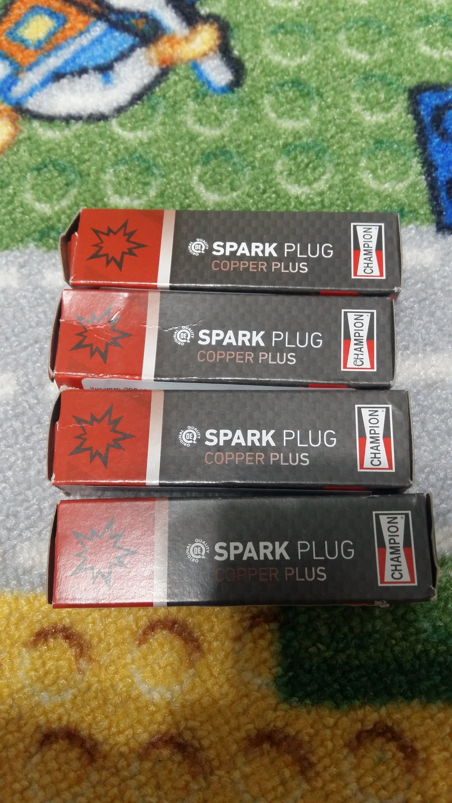

Всех приветствую!

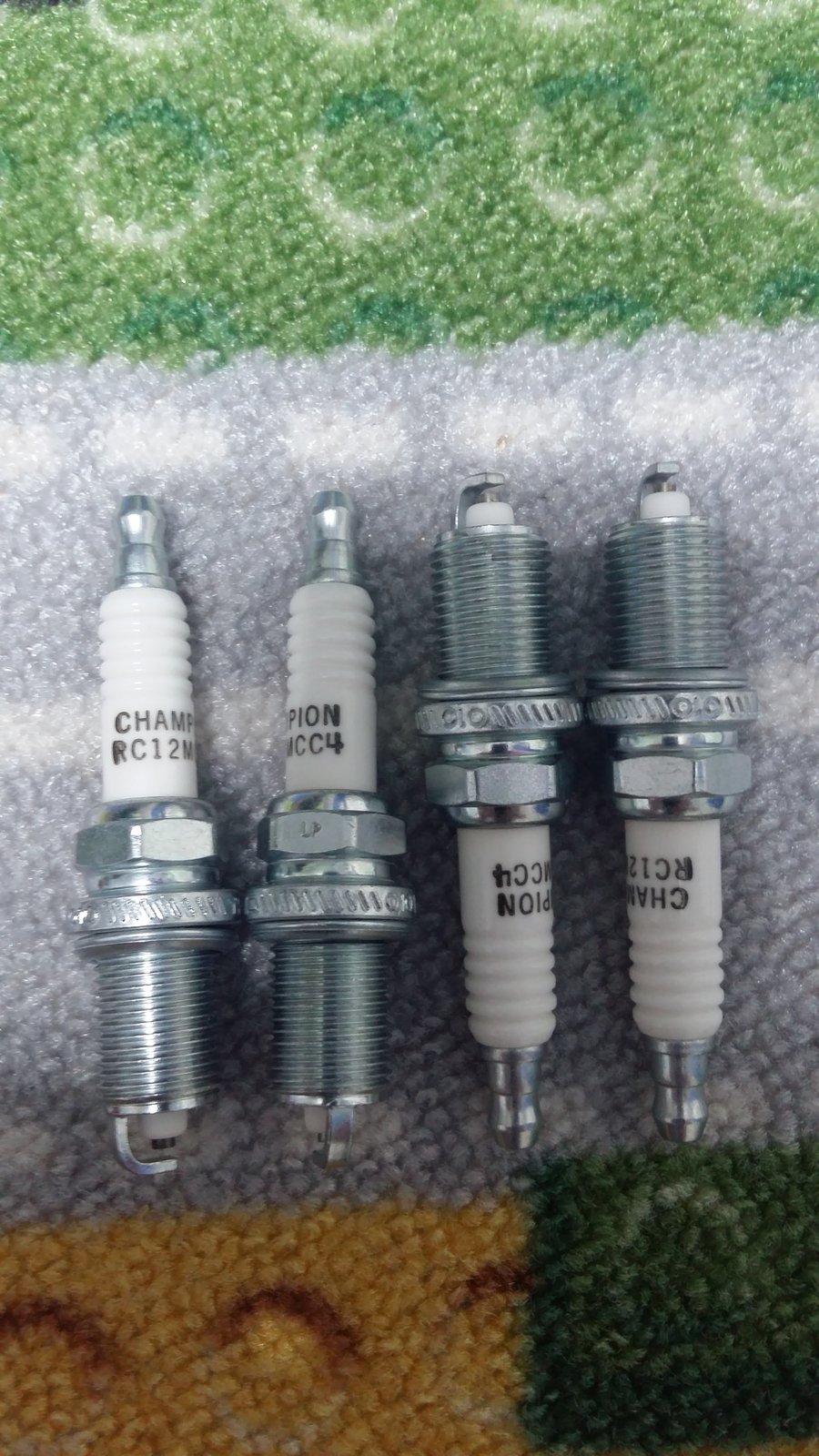

Купил в автодоке свечи champion oe154/t10 (rc12mcc4). Как считаете не фуфло ли попалось?
Что смущает:
- надпись на изоляторе (первые и последние буквы) как бы подразмыта
- отсутствуют защитные колпачки на резьбе
Электроды вроде все ровные.
11 минут назад, Alexandr174 сказал:
Увидев такое я бы их вернул/выбросил/подарил соседу, которого ненавижу ))

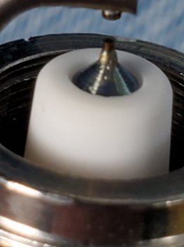

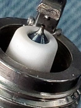

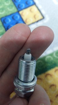

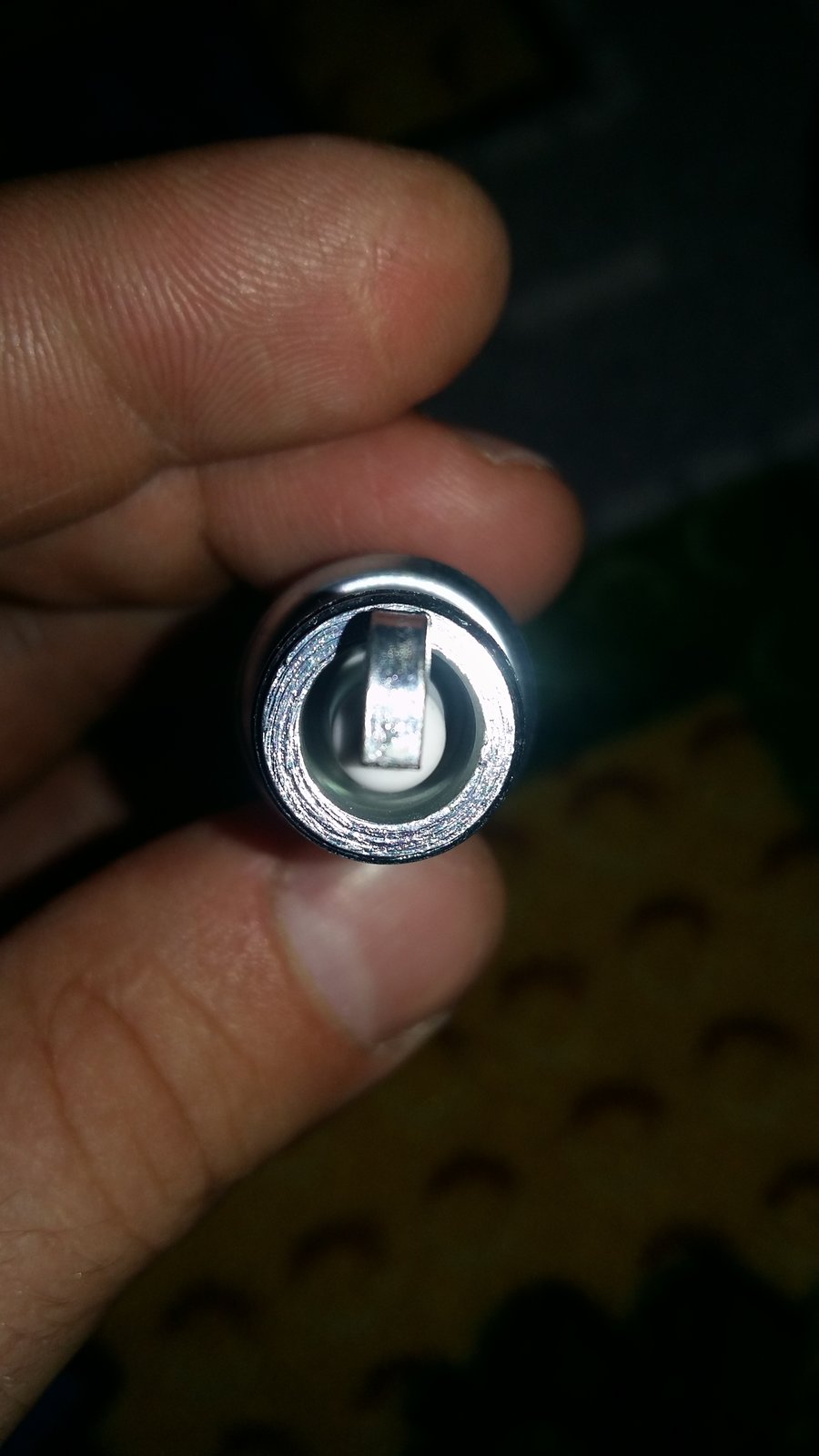

Свечи denso ikh20TT
Кто что скажет , оригинал или нет? Брал в авторусь, на сайте денсо вроде дистребьютер.

А что по свечам скажите ? Оригинал? А то поставил уже, но переживаю

Надо было еще на белом листе бумаги фотать, имхо, еще лучше бы сфокусировался.
10 часов назад, ksn90 сказал:
Как по мне, так похоже, что оригинал. Видно следы сварки на электродах, что иридиевые наконечники  приварены к электродам. Надо было еще надписи на изоляторе сфотать. Ну, это мое мнение, надо спецов подождать еще, что скажут.

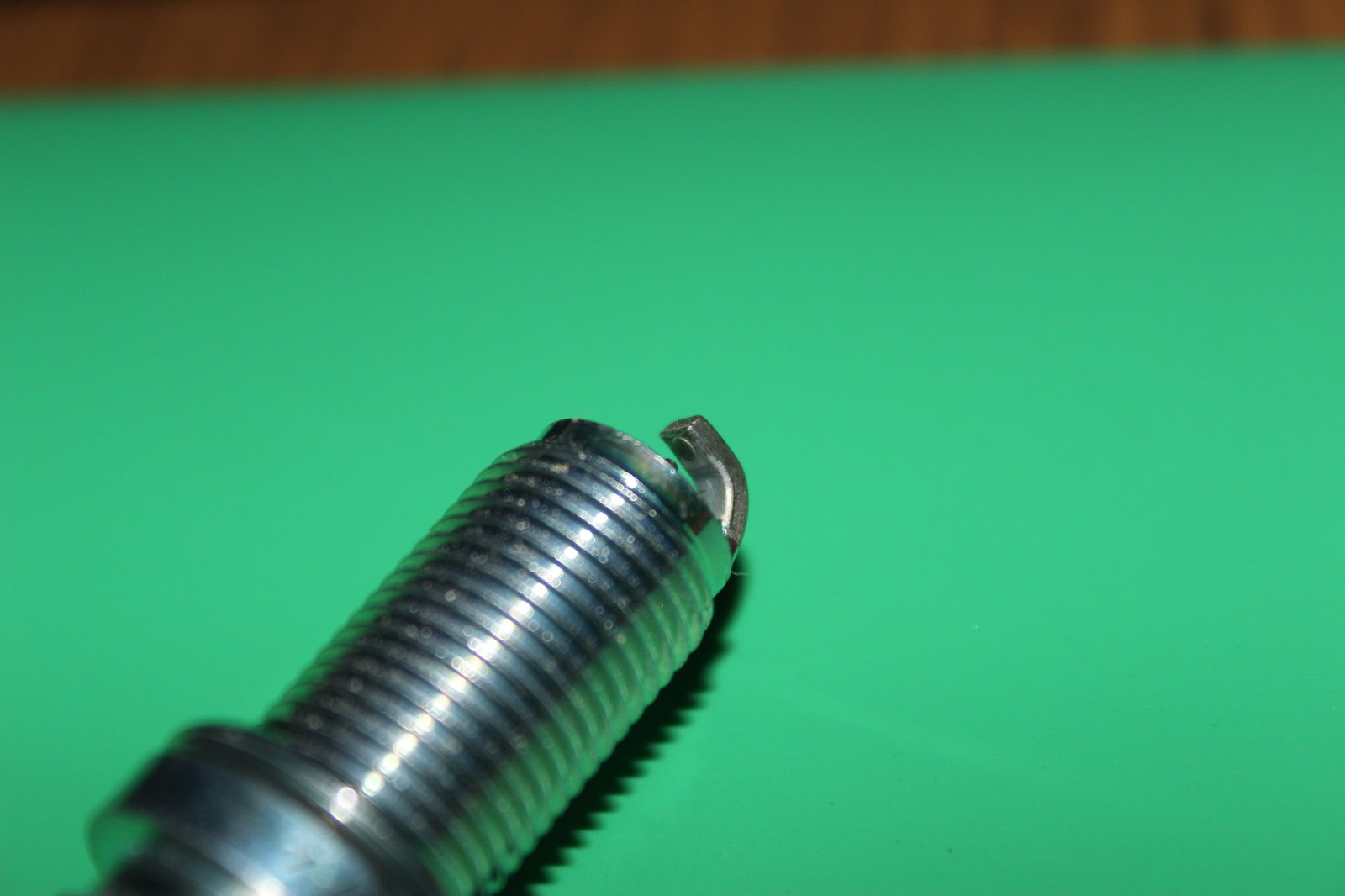

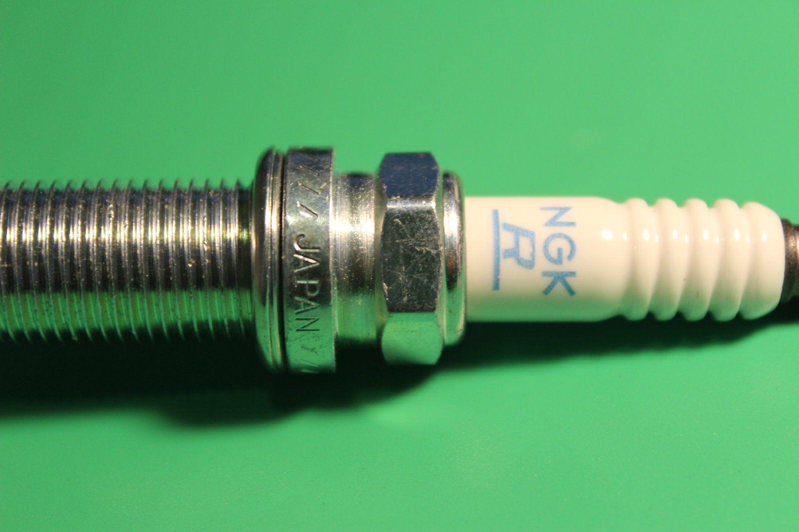

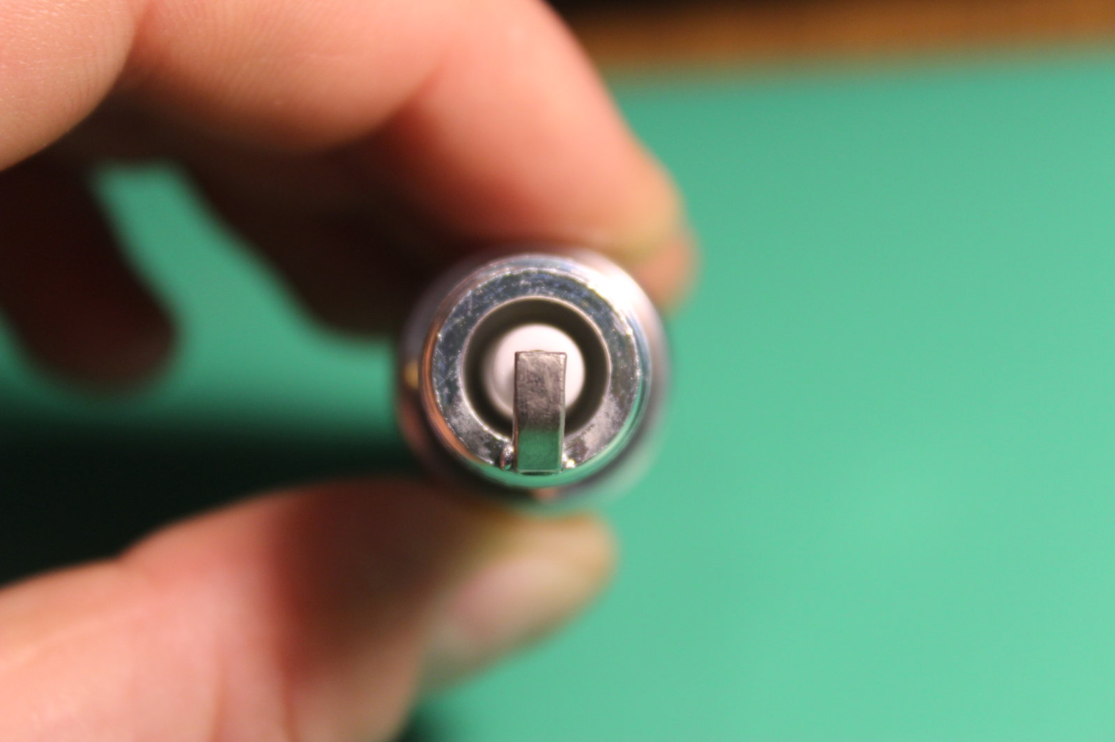

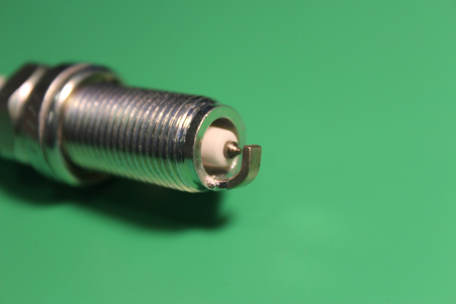

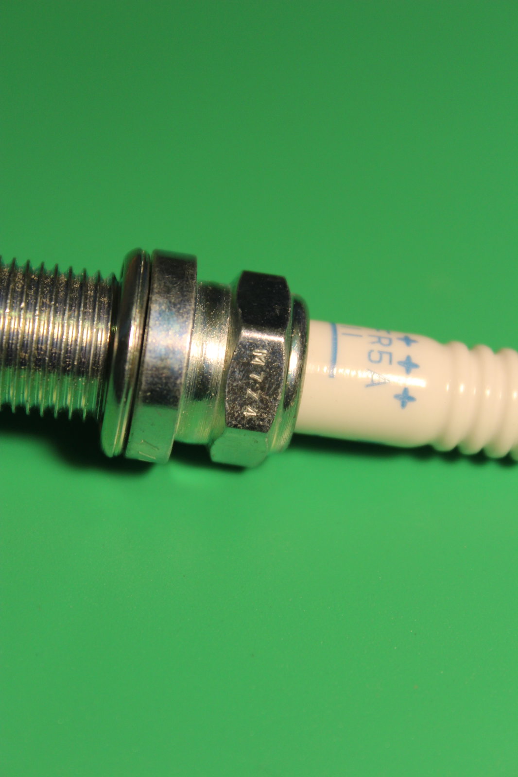

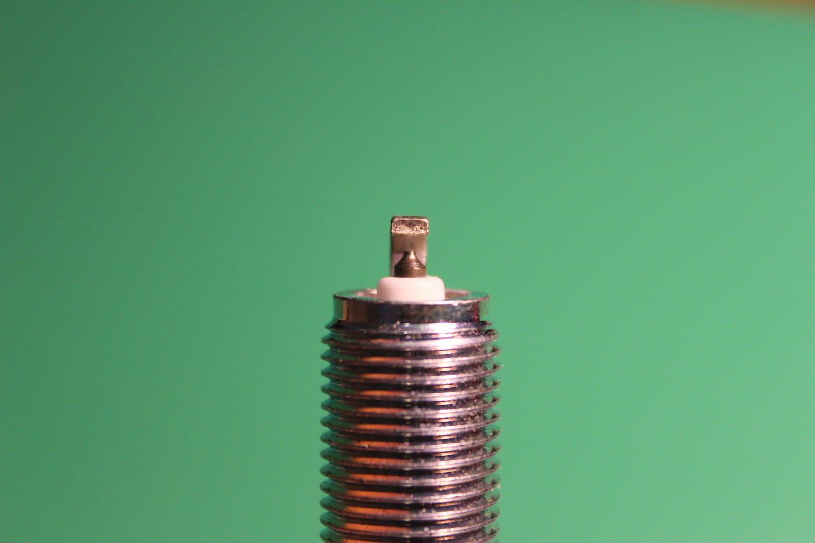

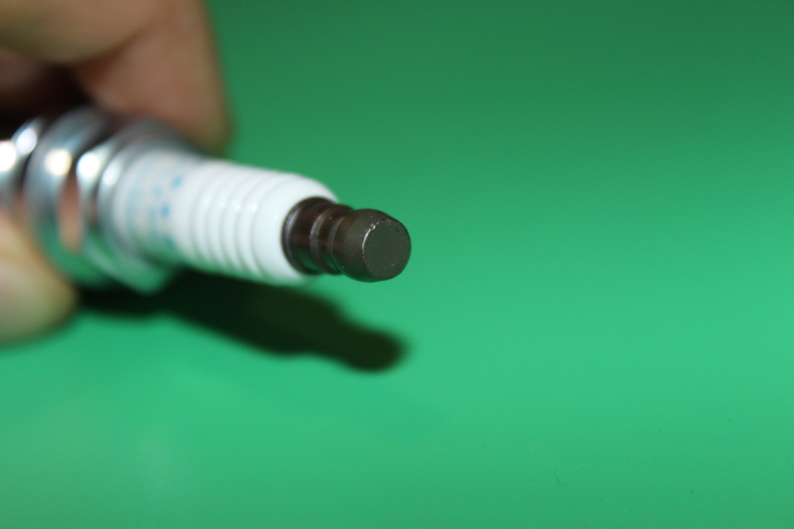

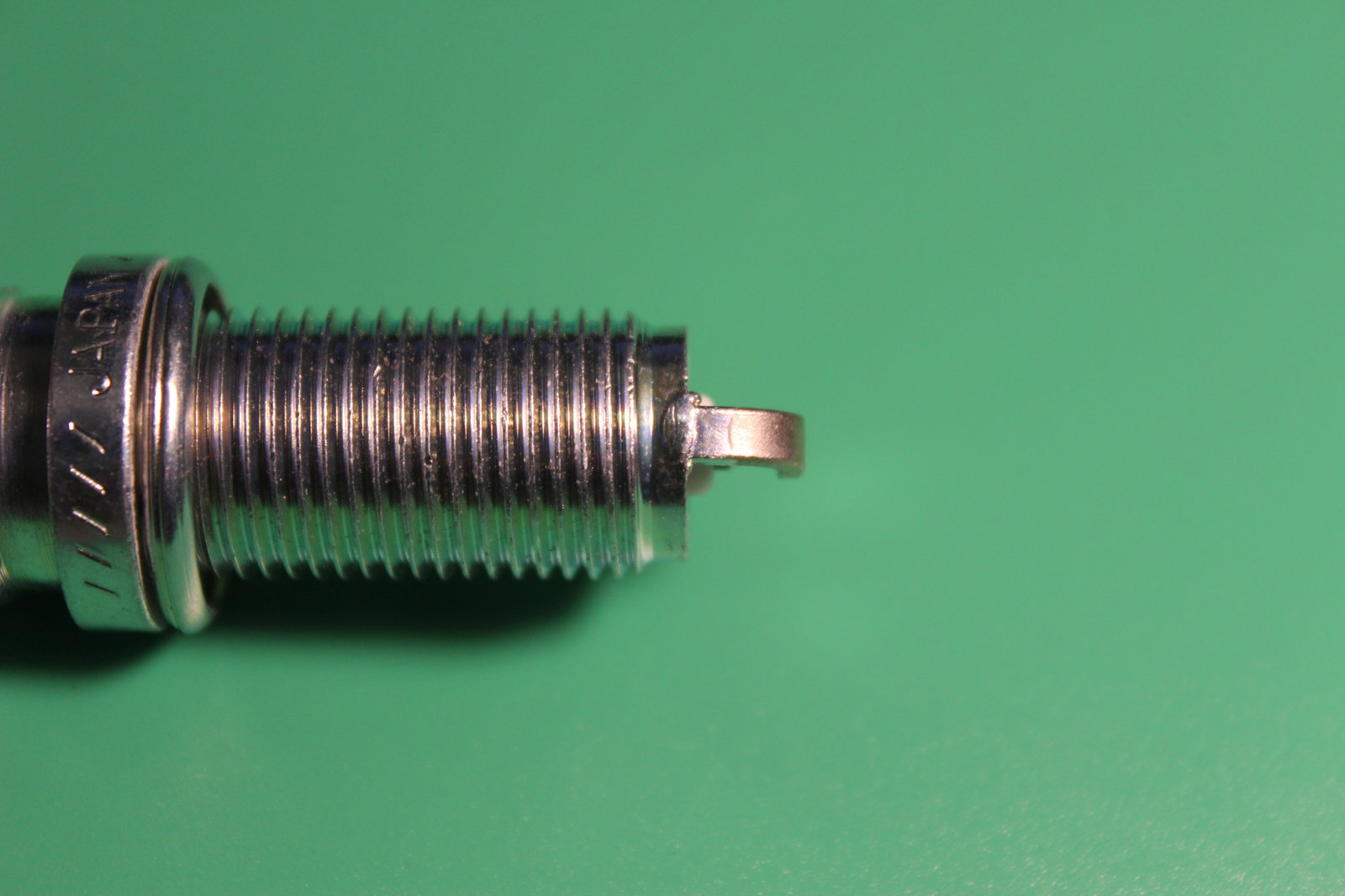

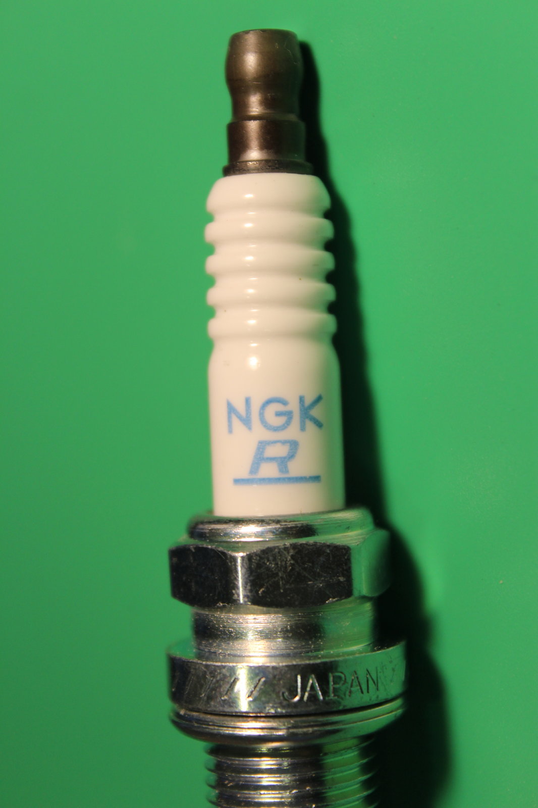

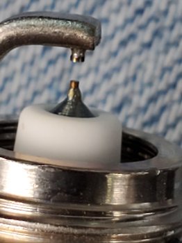

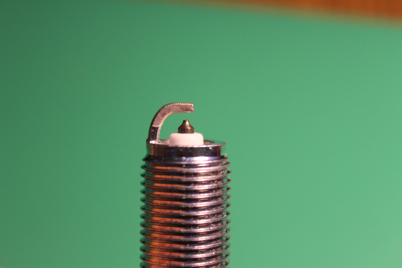

Прикупил свечи 22401-5M015 (Nissan), они же NGK PLFR5A-11, для ДВС VQ35DE. Покрутил, порассматривал.. теперь сижу и чешу одно место:
1) не нравится выемка под гайкой, как-то цилиндрическую форму имеет более, чем бочкообразную. Поверхность пошарпана, зеркала нету;
2) нет "муки" от производства;
3) качество резьбы смущает..
4) нашлёпка на боковом электроде, слишком какая-то идеальная, на сварку как-то не смахивает. да и вообще есть ли тут платина..
Сопротивление пока не замерял..
Покупал у Armtek, на  www.ngkntk.com в списке официальных дистрибьюторов..
Господа, кто что думает, что посоветуете?
