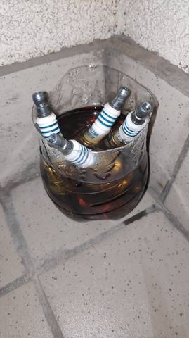

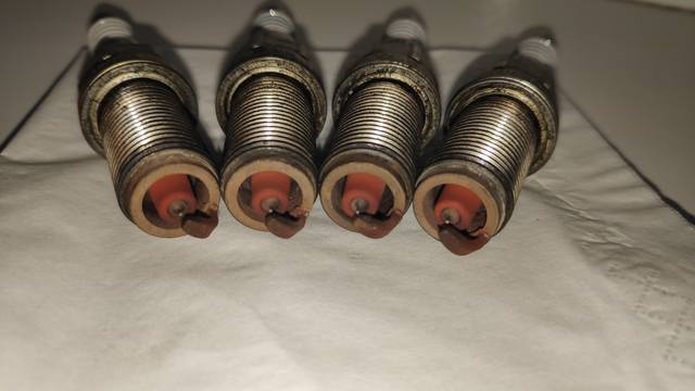

26 сентября 20197 г 1 час назад, Reins24 сказал: Стоит обратить внимание на наконечники катушек. Трещин нет? Дубовые? Коричневый поясок на изоляторе есть? "Дорожки" есть, по которым искра убегает? Я как-то Силлитом замачивал-отмывал, моет. Да, там в составе ортофосфорная кислота, она наверное и разъедает ферроцен. Трещин не видно, пояска нет. На ночь, за отсутствием удалителя ржавчины под рукой, замочил в коле) вряд ли, конечно, справилась, концентрация маловата будет. ... Да, кола без толку. Ну, может, чуууучуть.. Купить новые, в плане доступности, не проблема, поэтому поэкспериментирую) Вчера замачивал их в димексиде. Отмыл только гарь. Бестолковая вещь. Вот они до Изменено 26 сентября 20197 г пользователем Dimitreska190388
26 сентября 20197 г 41 минуту назад, Dimitreska190388 сказал: Вот они до Ну вообще жесть жестокая, может в помойку? Какой смысл отмывать их, они, кмк, не отмоются. А почему они такие? Вы же вроде выкладывали фото поршней, они как новые были. А тут свечи такие.
26 сентября 20197 г 1 час назад, Reins24 сказал: Ну вообще жесть жестокая, может в помойку? Какой смысл отмывать их, они, кмк, не отмоются. А почему они такие? Вы же вроде выкладывали фото поршней, они как новые были. А тут свечи такие. Такова се ля ви) потому пропан - наше всьооо!)) Никель я выкидывал через 5-7тыщ на бензе. Не, выкинуть это для слабаков))) На видео такого же состояния, и отмыло отлично. Уже взял ортоф. кислоту. Бегал, как дурачок, по лако-красочным - там только удалитель ржавчины, где идёт антикорр пленка после высыхания - нам такое не ннннада, а потом на глаза попадается слово СВАРКА, и вспоминаю, что проскакивали в Ютубе видео. И вуаля! В пузырьках как масло для швейки. 18грн, а 4 шт по 15 отдали. (60грн=2.5$, одна моя денсо в нэте 10-12$, на авторынке и того больше, там все как для туристов...) Чуть позже займусь извращениями вот это - наш профиль! Сейчас, после димексида и колы, промыл водой, все едет норм. Как будто ничего и не делал))))) Изменено 26 сентября 20197 г пользователем Dimitreska190388

26 сентября 20197 г 5 часов назад, Dimitreska190388 сказал: Да, кола без толку. Ну, может, чуууучуть. Я один раз неделю в коле держал хорошо поржавевшую хром-насадку для трубы. Отъело почти полностью, был удивлен.
26 сентября 20197 г 5 часов назад, Reins24 сказал: Ну вообще жесть жестокая Да нормально, свечи вступили в ряды КПСС и такое часто, не первый раз вижу на машинах с Украины. Экономическая ситуация заставляет выживать всех. Свеча меняется не только из-за выгорания электрода, но и тепловых деформаций керамики, вы не видите, а трещины в изоляторе растут, пропитанные в т.ч и ферроцентами по которым убегает искра. Лучше меняйте свечи т.к очистить вы их полностью не сможете т.к даже новый никель в вашем случае будет работать гораздо лучше и стабильнее. Вылетевшая одна катушка из-за таких свечей перекроет всю ваше экономию на кислотах.
