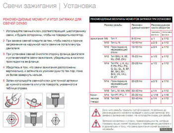

Не нужен д ключ при закручивании свечей с доворотом, мануал у денсо прям на сайте есть, какие щелчки при распремлении шайбы, что за выдумки... откуда такая уверенность что свеча в этом случае затянута правильно? Щелкнуть может действительно изза трения при затяжке резьба по виткам, это явление и на обычном крепеже при затяжке наблюдается, но никак не мягкая шайба,  она сильно пластичная для щелчков...
Nordman Затягивайте д ключем, кто против-то?

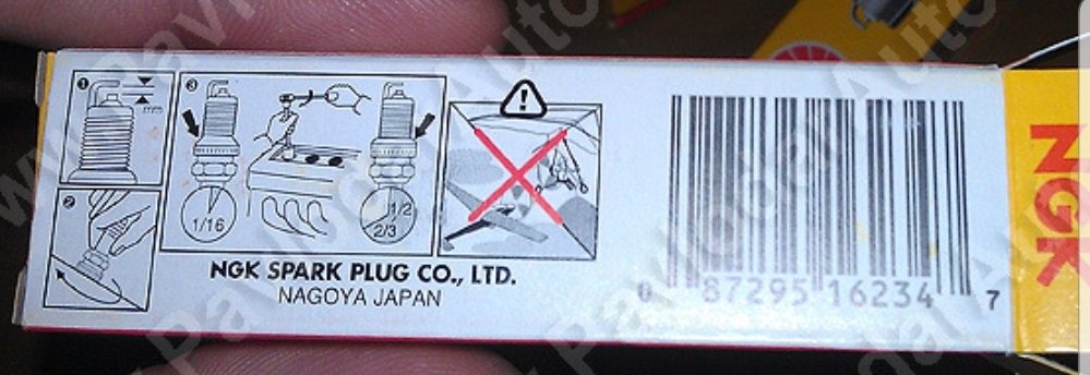

Я не затягиваю д ключом, еще раз говорю, затягиваются свечи доворотом, на нжк вобще на упаковке правила затяжки, для новаой и обжатой,  никаких щелчков, в твоем случае ни момент ни угол доворота не соблюдается, тянешь по сути от фонаря еще и рассказываешь что это определяет величину затяжки...

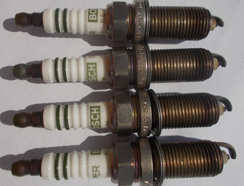

В ‎18‎.‎08‎.‎2019 в 20:31, Челябинский таксист сказал:
Старые BOSH FR8SE0 прошли 39 тыс. км. состояние хорошее, прошу оценить…
Зазоров не видно на фото. А так выглядят бодро. Я бы еще катался, если зазор в норме.

Момент-затяжи-BRISK.pdf
Конструктив ДВС тоже нужно учитывать. На HR16/ MR20DE и т.д. при соблюдении предписанного производителем свечей момента затяжки есть риск повредить головку блока.
Свеча М14 тянется с предписанным моментом 15-20 Нм, проблема с растрескиванием ГБЦ на этих двигателях давно известна = этого как раз добиваются те, кто любит крутить до усёру (уж простите)
В мануале для HR16DE прописан момент затяжки свечей. Он ровно 19,6 Нм. Лучше тянуть меньше, т.к. динамометрик может быть с погрешностью.
