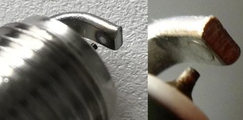

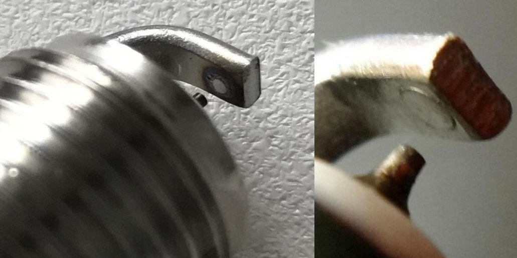

Качественей фото небудет,тел такой ....
Изменено пользователем ваня 30
ваня 30 да оригинал у вас. если хотите окончательно удостоверится, то - https://www.denso-am.ru/media/134318/p22_sp-manual-ru.pdf
пункт про лазерную сварку, такое ещё подделывать не научились. Да и разве в Польше процветает продажа подделок?)

Только что, ваня 30 сказал:
Я через две лупы рассматривал шрифт,  что бы не где не смазано было.
Сама нашлепка должна быть приварена добрым десятком точек, это тоже только через лупу.
Так что сам соберись оптическим инструментом и в путь.
Всем Спасибо!

14 часов назад, ваня 30 сказал:
Плохой тел...
Можно ещё попробовать "без фанатизма" стереть надпись ногтем или чем-то твёрдым.
Если стирается - свечи подделка.

В лучшем случае они платиновую напайку сымитируют штамповкой.
На фото справа подделка.

Только что, KoFe сказал:
Слишком примитивно.
Думаешь фломастером подписали?  :))
3 часа назад, ddis сказал:
Слишком примитивно.
Не совсем.
На предыдущей странице прикрепил ссылку, цитата оттуда:
Цитата
...Текст на настоящей свече защищен защитным лаком и поэтому останется не поврежденным...

Сдал бы ты их назад, действительно пока не ставил с претензией на КОНТРОФАКТ.
Согласно выложенным вами фото это полнейший кустарно-подвальный шмурдяк.
Ну хотите вы дешевый иридий, возмите Китайские Торчи, или Чешский Бриск там хоть производство   фабричное.
