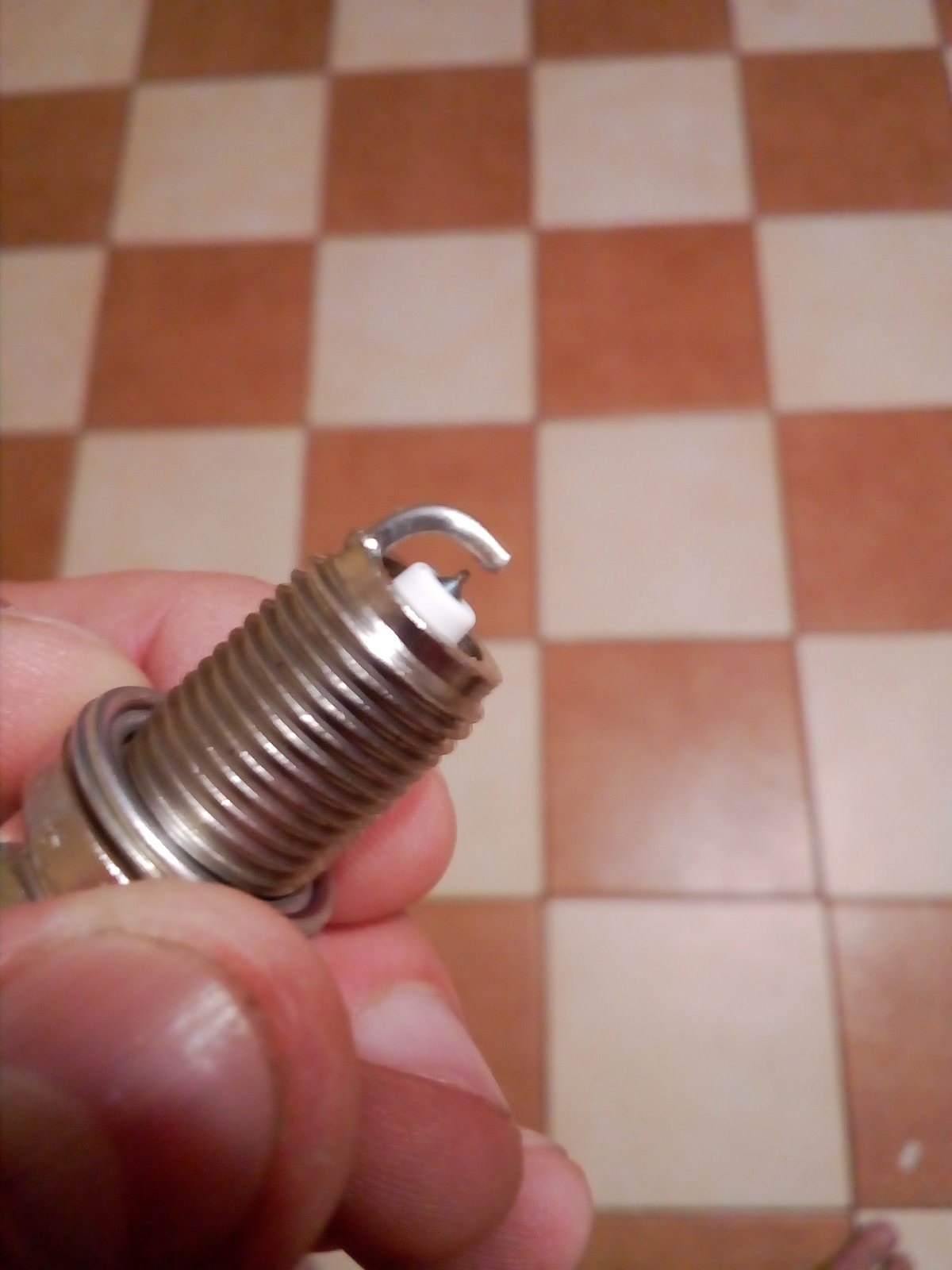

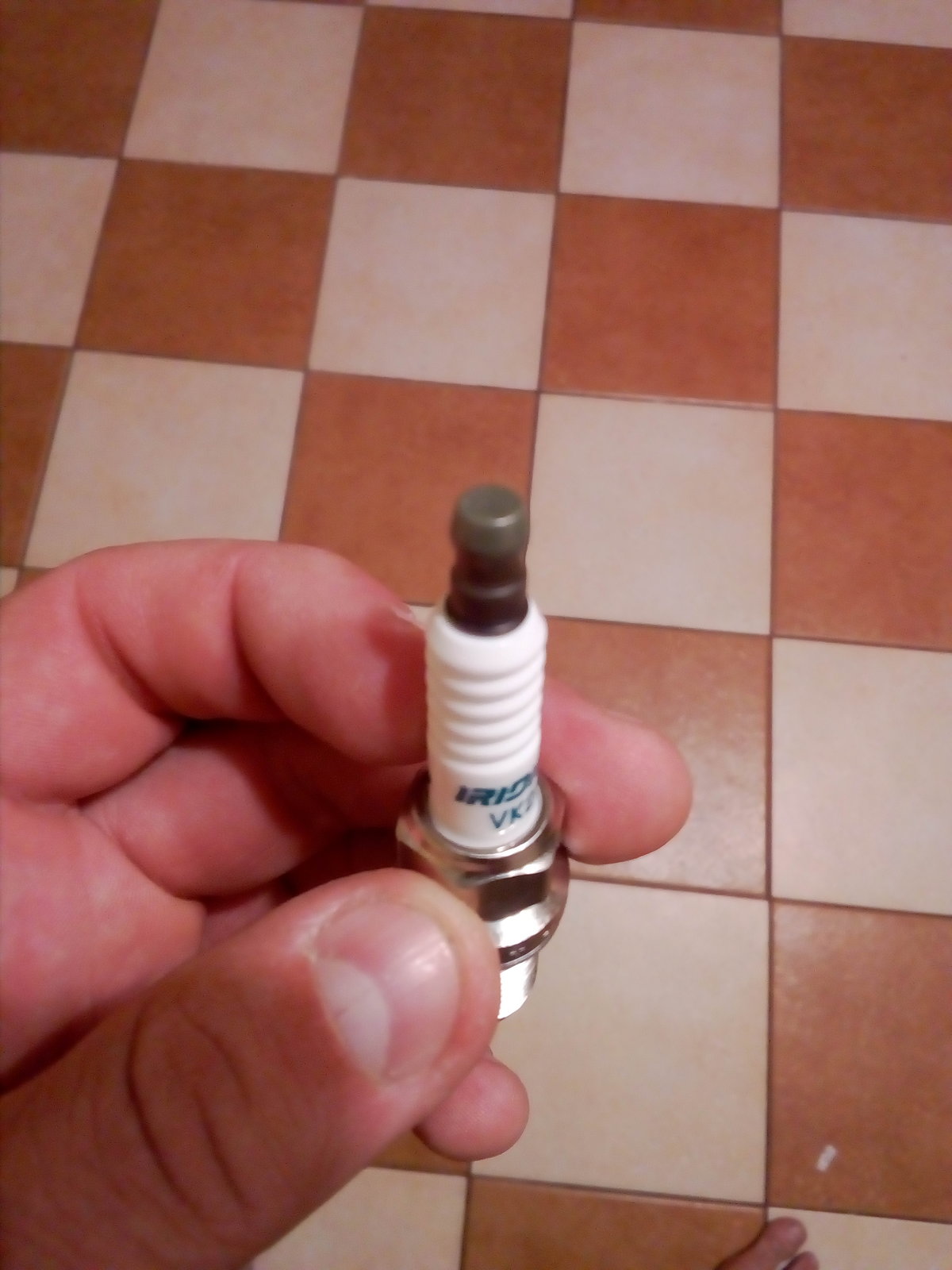

 Господа проффи подскажите свечи оригинал или подлива?
Изменено пользователем ваня 30

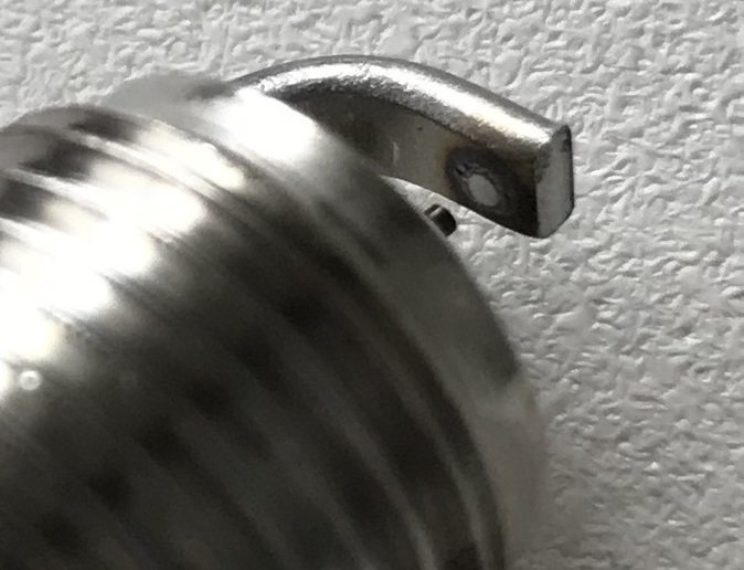

ваня 30 Я не профи в свечах, но судя по пятаку на боковом электроде - это похоже на оригинал.
По крайней мере, у меня на Denso также всё было. Мой моторист показывал мне оригиналы и не оригиналы и особое внимание уделял качеству исполнения бокового электрода: качество граней и пятака на нём.
ваня 30 , мне кажется что это подделка.
Фото не чёткие, сфоткай или скажи:
-шрифт нанесён точками?
-на боковом электроде есть чёрный след от сварки платинового пятака?

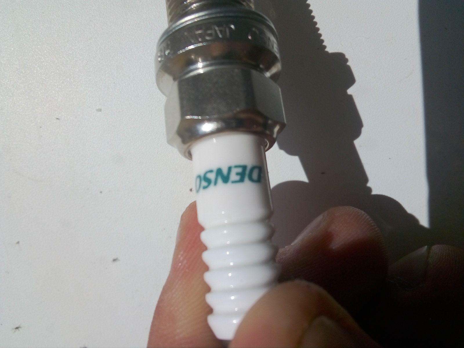

фото для сравнения:
Спасибо!!!
Буду вечером сфотаю и сброшу фото.
Еще раз спасибо.
Где приобретены эти свечи?
KoFe
нашлепка с сваркой  есть, шрифт  сплошной не точками

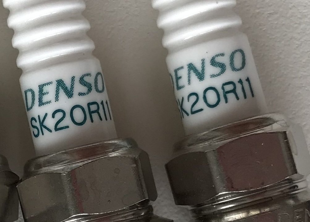

ваня 30 конусную сварку не совсем хорошо видно, качество фото не то. Вообще оригинал. Шрифт Denso не на всех свечах точками идёт, есть сплошным. Обсуждали уже это.

Приобретены в магазине в Польше
ваня 30 , у тебя свечи VK20?
Тут ребята говорят что могут быть разные шрифты.
Я об этом не слышал, но могу ошибаться, так как не эксперт.
Просто люблю сравнивать со 100% оригиналом.

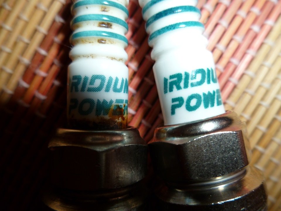

Вот такие-же Densoс точечной надписью.

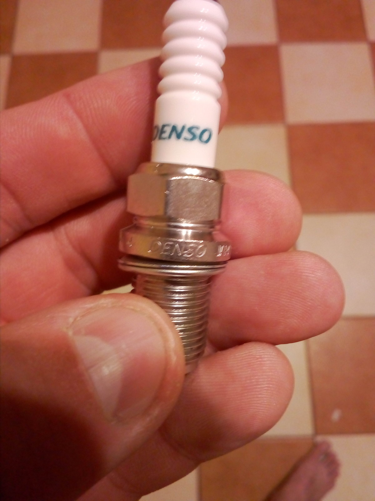

Лучше ещё раз сделай и выложи качественные фото, посмотрим...
В Польше есть разные магазины...

... Шрифт Denso не на всех свечах точками идёт, есть сплошным. ...
Нашёл эту статью: https://prokachestvo.ru/denso-poddelka.html
Буду знать.
1 час назад, KoFe сказал:
Не понял, на фото одна и та же свеча?
1 час назад, tsarenok.a сказал:
Нет, это примеры шрифта.
Подождём качественные фото свечей автора и решим.
