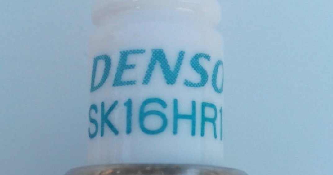

6 часов назад, Reins24 сказал:
Господа эксперты! Что скажете?:
Упаковка глянец? По всем признакам ори. У меня Мазда на подобных SK16PRE11 -иридий с платиновой нашлепкой, прошла уже 70000 км, как вкрутил 3 года назад, так и забыл про их существование, нареканий 0, заводится с полпинка в любые морозы, авто стоит на улице, правда у нас ниже - 25, не бывает, планирую накатать 120000, как в регламенте Denso на них, потом выложу здесь для истории, кстати куплены за смешные деньги 1500 р. с доставкой через zzap и не подделка попалась. Это именно с японского завода и со шрифтом в сетку, считаю самая удачная серия у Denso. Удачного пользования!

Да парни, всем спасибо. Брал через своего человека в "Берге" (кто знает), по 716р за штуку вышли. Не сомневался, что оригинал, но тк сам толком не шарю, решил уточнить.
12 часов назад, Lerych сказал:
Упаковка глянец?
Да, глянец.
11 часов назад, kokos_ сказал:
2 комплекта свечей для хонды без сетки
У меня в сетку.
ПС: рассмотрел:).

5 часов назад, Reins24 сказал:
Да, глянец.
У меня без сетки, сплошная краска.
Ну как же, на 3 фото, надпись Denso в сетку, со своего чудо телефона ясно вижу.
9 часов назад, kokos_ сказал:
у меня как раз 2 комплекта свечей для хонды без сетки. Опять же по словам представительства это связано с другой "сборочной" линией. Но свечи точно оригинал :)
У меня также лежит в закромах маркетинговый иридий на 20-30 тык.(игла 0.4 мм, боковой электрод обычный, серия IK), шрифт без сетки, но по всем признакам тоже оригинал, про разные сборочные линии в курсе.
2 часа назад, Lerych сказал:
Блин, точно. Сейчас увеличил-рассмотрел, в сетку. Вчера не увидел как-то:unknw:.
ПС: но какая-то она незаметная:unknw:, до этого на короллку ставил К-16ТТ, вот на тех хорошо было видно, сетку эту, но те и сделаны были в Индонезии или в Малайзии, не помню где их там еще делают. Ну видно, правда, от линии зависит.
7 минут назад, Reins24 сказал:
Блин, точно. Сейчас увеличил-рассмотрел, в сетку. Вчера не увидел как-то:unknw:...
Шрифт-сетка - явный признак оригинала :good:

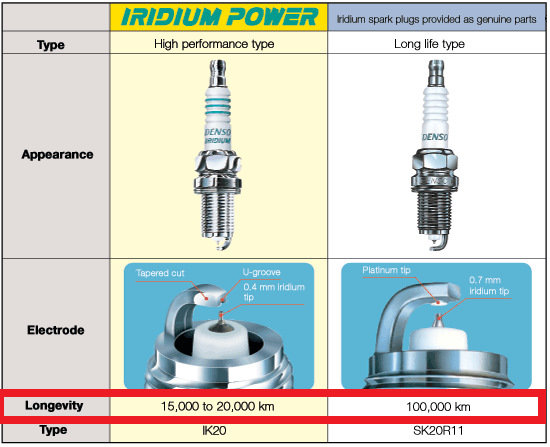

Народ, сегодня решил глянуть свечи спустя 25 000 км, что-то мне они показались подозрительными, иридий до этого не использовал, подскажите норм они?
5 минут назад, kroshka4aplin сказал:
Вполне рабочие свечи, из линейки Power, рассчитаны на пробег 40 т.км.

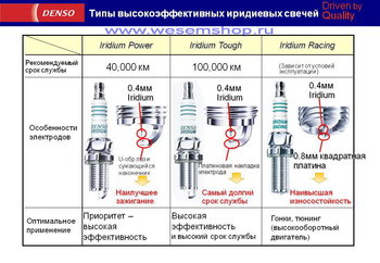

KoFe Спасибо, а то на третьей фото мне не понравился как бы "изгиб" наконечника
Изменено пользователем kroshka4aplin

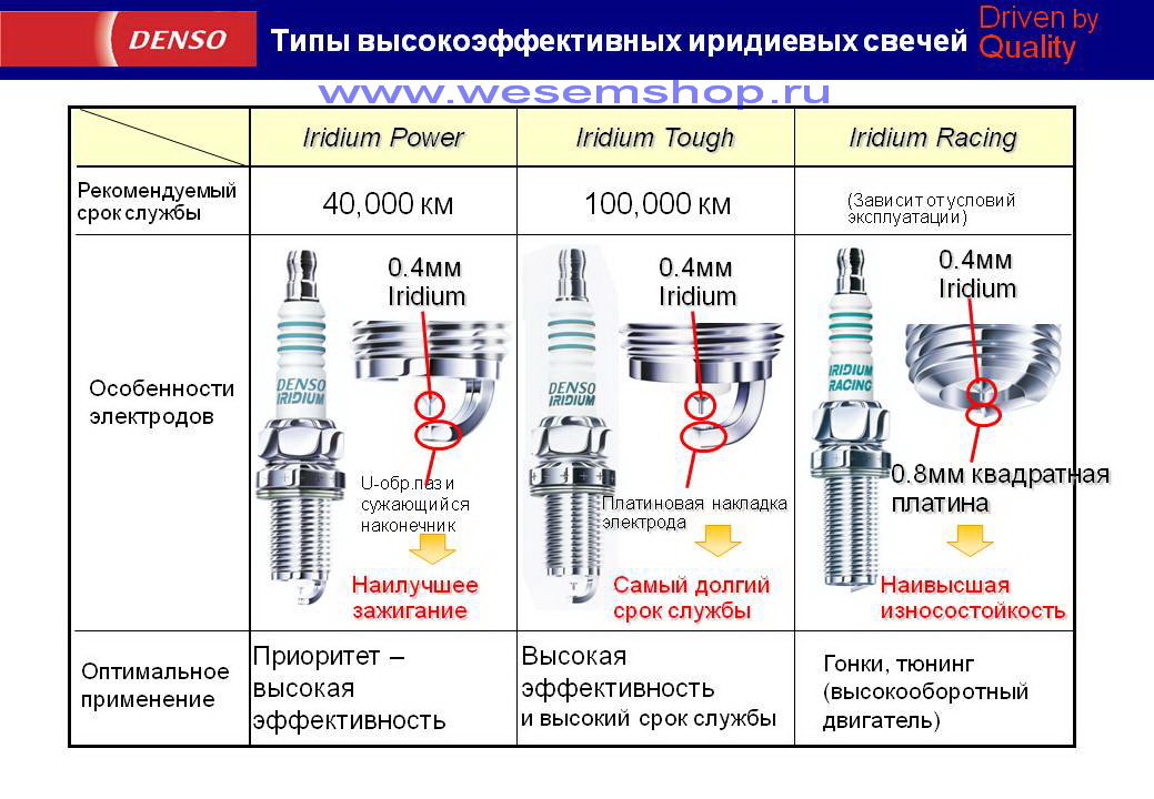

21 час назад, KoFe сказал:
Это маркетинговый иридий, тысячу раз обсуждалось, производитель официально пишет не более 20 тык. (не в РФ), наши официалы могут писать что угодно. Есть прецеденты кто то и 60000 на них накатывал, но на свой  страх и риск, официально после 20 никто ничего не гарантирует, выше упоминал про такие же, лежат ждут, больше 30 тык.на них ездить не буду, Имхо.
