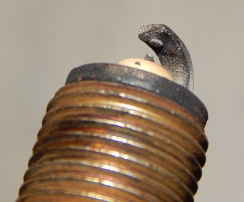

Нашлепка на боковом электроде только у Денсо?
Здесь смотрю, ее нет
15 минут назад, ОлегМурманск сказал:

Ну вот вам типичный пример, представитель без напайки на боковом, с одной из моих авто.
Снова выкрутил, почистил, отрегулировал электрод, поставил, работает!
Но если бы не отрегулировал, получил бы пропуски и (или)  пробой катушки.
Изменено пользователем ddis
