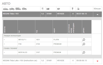

22 августа 20197 г 3 часа назад, biguxa сказал: У меня , как аналог идет IXEH20TT, но обе смотрел и разницы в принципе нет.... уважаемый коллега, в твою Тииду по каталогу идут P46.
22 августа 20197 г 6 минут назад, fareastwood сказал: уважаемый коллега, в твою Тииду по каталогу идут P46. По идее и P11 должны подойти...

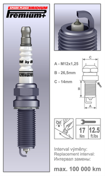

22 августа 20197 г 20 минут назад, fareastwood сказал: уважаемый коллега, в твою Тииду по каталогу идут P46. Точно ! в IXEH20ЕTT размер В - 23,8 мм, а у IXEH20TT - 26,5 мм
22 августа 20197 г 23 минуты назад, dimakudr сказал: По идее и P11 должны подойти... В принципе да..только она позиционируется-=как для Тойоты
22 августа 20197 г 21 минуту назад, biguxa сказал: Точно ! в IXEH20ЕTT размер В - 23,8 мм, а у IXEH20TT - 26,5 мм ты чето путаешь. Длина резьбы тоже 26,5 мм. E означает экран 2 мм.
22 августа 20197 г 4 минуты назад, fareastwood сказал: Длина резьбы тоже 26,5 мм. если отсюда: https://avto-svecha.ru/product/denso-d01549.html, то ниже во вкладке "характеристики" указано 23,8. Может опечатка, тогда если так , то разницы нет, что-ли?
22 августа 20197 г biguxa это стопудово опечатка, у меня эти свечи выкрученные дома лежат, сфотаю, вечером выложу обязательно с размерами Я их еще по длине с Brisk'овскими свечами сравнивал, они пуля в пулю одинаковые
23 августа 20197 г fareastwood Значит опечатка и похоже что IXEH20ЕTT и IXEH20TT - подойду и фактически одно и тоже (интересно, в чем отличие?)
