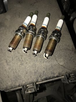

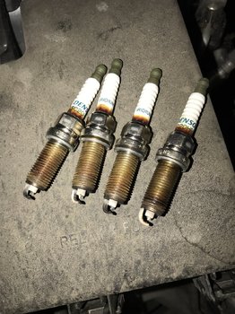

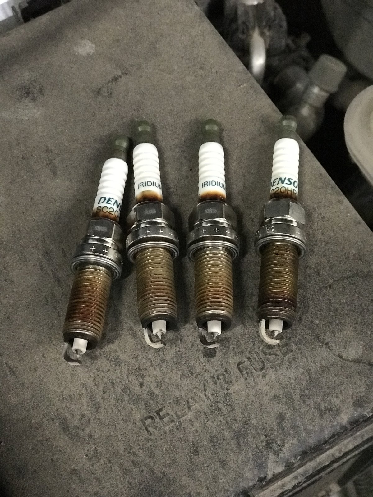

В 28.07.2019 в 20:41, smold сказал:
А я взял финвал иридиевый обещают 120 т.км. Посмотрим...не ставил еще
вот что пишет финвал
https://www.exist.ru/Document/Letters/6592
Сегодня наконец то поставил данные свечи взамен оригиналу. Все норм, заводится и едет хорошо, разницы нет. Дальше посмотрим. Оригинал прошел 90 ткм денсо, иридиевые. Фото оригинала отработанного

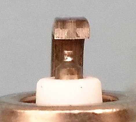

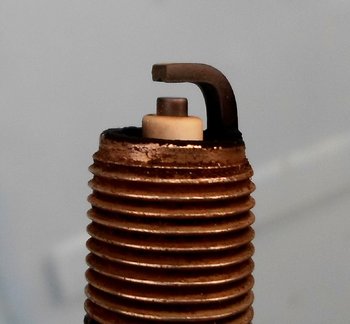

Поменял обычные оригинальные свечи на Бош HR7NI332W, снятые прошли около 60т.км. Не совсем понял, на новых только центральный электрод из сплава платина+иридий или на боковом тоже вставка имеется. или это вообще подделка?
Изменено пользователем OlegArh
OlegArh  боковой электрод и без нашлепки бывает, укороченный пробег
исламыч , это я видел, но каталог Бош говорит о боковом электроде  из NiY + Cu + Ir , и внешний вид несколько другой, в частности надписи на изоляторе. https://www.bosch-automotive-catalog.com/ru/product-detail/-/product/0242236574?returnPage=https%3A%2F%2Fwww.bosch-automotive-catalog.com%2Fru%2Fproduct-search%3Fp_p_id%3Depdssearchresult_WAR_aaecatportlet%26p_p_lifecycle%3D0%26p_p_state%3Dnormal%26p_p_mode%3Dview%26p_p_col_id%3Dcolumn-2%26p_p_col_count%3D1%26autoLoad%3D1
