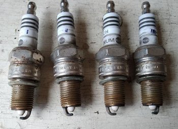

Может быть и не самый лучший, но один из лучших точно. Много лет его катал. Свечам 25ткм:

2 часа назад, dbodya167 сказал:
Свечи нормальные у вас, почистить резьбу, промыть КАРБ КЛИНЕРОМ и вперёд...:)
Неа. Уже не нормальные. Т.н. платиновый сердечник на двух свечах выгорел и немного утоп в керамике. А в общем неплохие свечи, движку понравились и у меня претензий не было. Но при системе зажигания со сдвоенной катушкой (с "холостой" искрой) хватает их на 25-30 ткм и очень желательно на половине этого пробега делать ротацию 1-4 2-3.
Сейчас катаю Денсо ТТ.

16 часов назад, dbodya167 сказал:
одно контактные NGK
Катал. Тоже нормальные. Регламент в 30ткм без проблем, хоть и французкие были.
Но (субъективно) лучше/мягче/ровнее двиг работал именно на Бош Платинум :)
Изменено пользователем TDream
