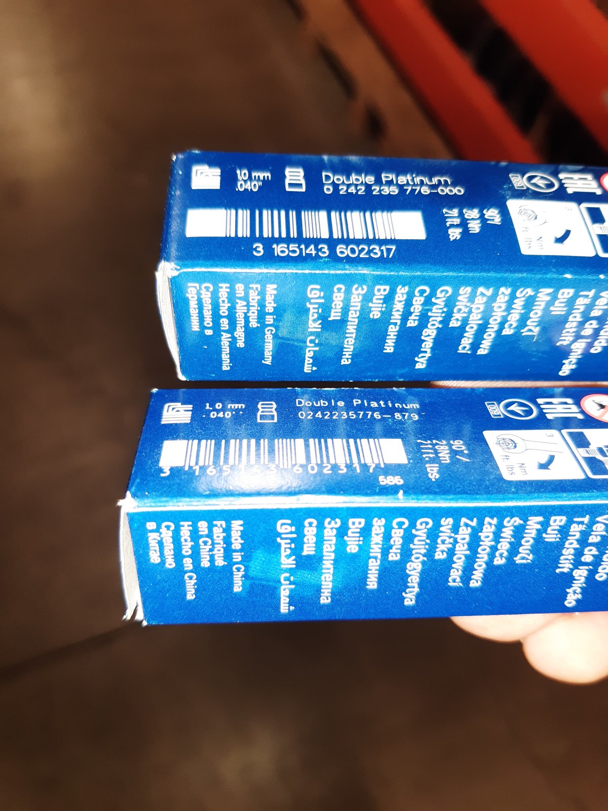

Свечи Bosch. Артикул один , а страны производства разные.
