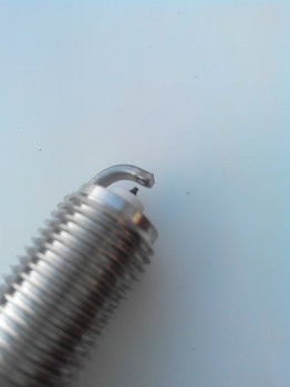

по-моему ты ошибаешься, свечи идентичные оригинальным
Некоторые магазины утверждают, что это японцы косячить стали. :))
Обрати внимании на соосность,  обсуждаемая свеча - у нее игла на боковом ушла от оси, а на твоей все Ок, разница же сразу бросается в глаза.

Может и подделка, в общем посмотрим как они в работе. :)

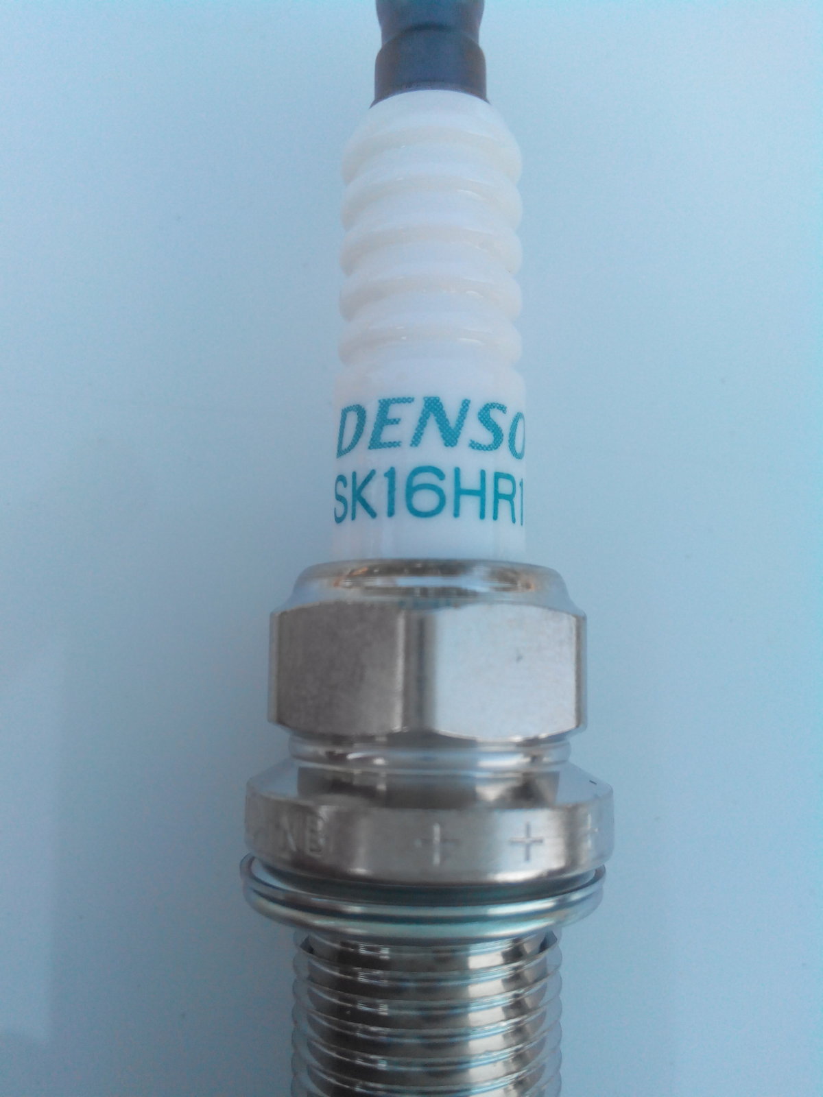

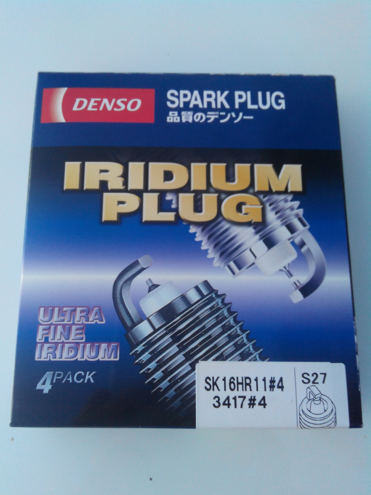

Вот стопитсот процентный оригинал! Свечи не такие, но шрифт можно увидеть. Брал на дистре через хороших знакомых и здесь все подтвердили, что оригинал. Проехал уже +-10тык, проблем никаких.

+100.
Точечная печать , то подтверждает, а то что выложено выше, на обзор аудитории,  полнейшая шняга.:crazy:
Точечная печать идёт не у всех оригинальных свечей Денсо, эта информация подтверждена представительством. Ах да, у меня уже второй комплект свечей без точечной печати пошёл наматывать очередные 100тыс. сервисного интервала.

Там косяк не только в точечной печати, но и надпись IK20 косячная и несоосносность электродов,  ивыбитые на фланце буквы кривые, в частности буква А кривая
Это третья свеча справа.

Нужно понимать, что подделка обычно выполнена на глаз красивее чем оригинал, это уже не раз подмечали :)
Я вижу матовый хвостовик и косвенно(плохо видно на фото) электрод с сваркой 360, мне этого достаточно. Подделки пока выглядят топорно - https://kontrafakta.net/blog/poddelka_avtozapchastey_denso/#!prettyPhoto

В серии ТТ нет точечной печати, только сплошная нестираемая.

Кстати выше фото что кинул на желтом фоне, тоже свеча ТТ с двумя иглами, не счел нужным низ фотатать.
Маркировочка FK20HR11  и как можешь заметить точечный принт. Так что не правда ваша. ;)
