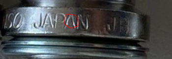

13 декабря 20196 г 08.12.2019 в 14:05, Legion777 сказал: Свечи Denso, которые не сразу были определены как подделка и фуфло. Самый первый признак - легко откручиваемая заглушка резьбы под свечной наконечник. У оригинальньных NGK\Denso их не то, что двумя пальцами без напряга свернуть - пассатижами не получится. Сидят намертво. Человек не сразу понял, почему двигатель бензин жрёт и работает не так, как должен. глупости, свертываемый наконечник не показатель, а вот качество печати, и гравировки на цоколе - показатель. На прошлой странице аналогично впаривали мазанину с кривой чеканкой, за оригинал Денсо. Нашел пару старых свечей с запаса VK20 отработавшие где то 50-60 тыс. Обращаю внимание на безупречное качество надписей и чеканки, - вот так должен выглядеть оригинал -100%. Данные свечи были выкручены, по причине воды в баке. Изменено 13 декабря 20196 г пользователем ddis
13 декабря 20196 г Мдя. Вот такая чеканка на подделке. Меж тем дистрибьютер или какой то там оф. представитель по РФ назвал это кривое изделие , настоящим качеством Денсо. Изменено 13 декабря 20196 г пользователем ddis
13 декабря 20196 г 18 минут назад, ddis сказал: Обращаю внимание на безупречное качество надписей и чеканки, - вот так должен выглядеть оригинал -100% Поддерживаю...

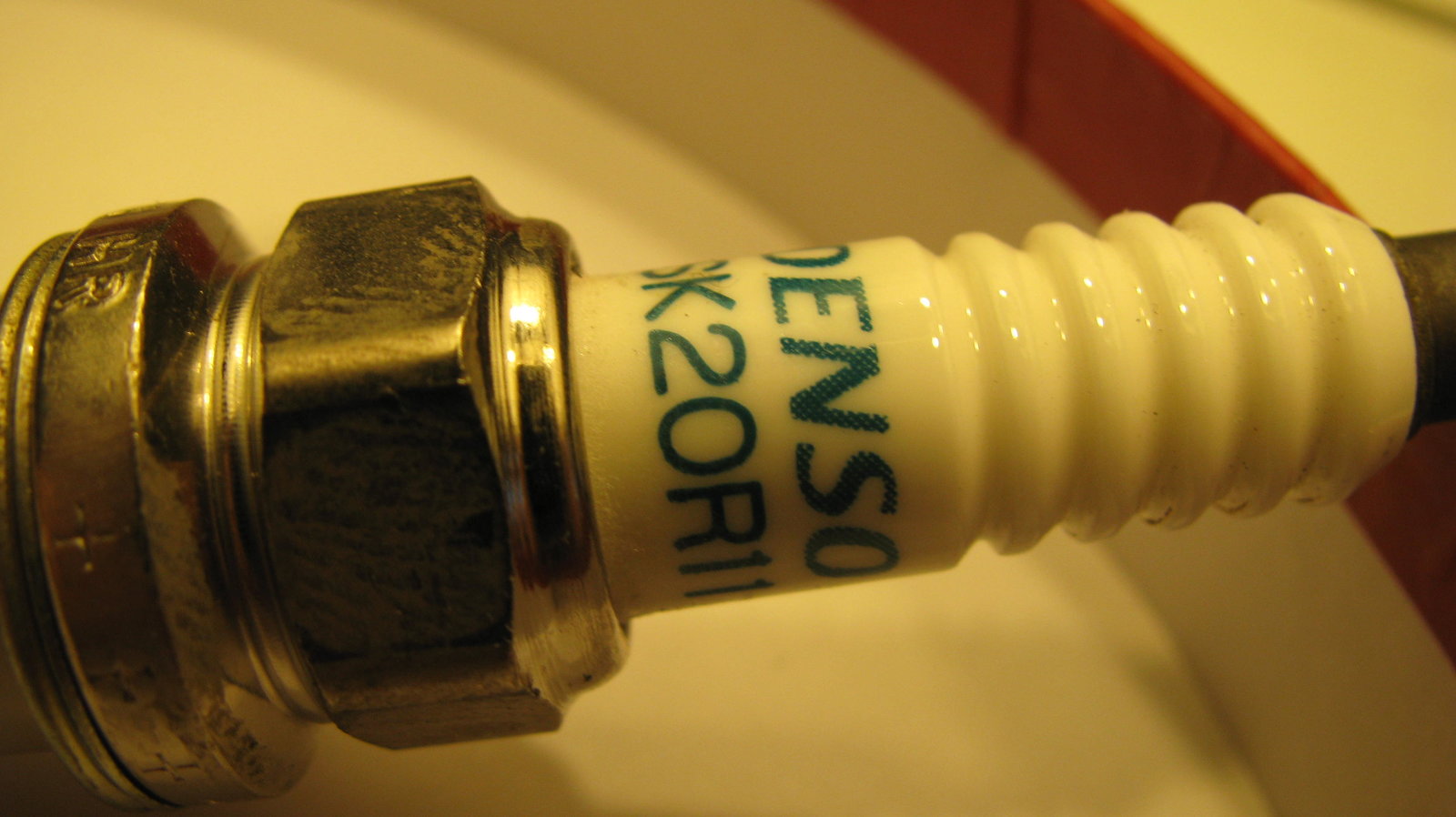

13 декабря 20196 г вцпгтф2 Сложно сказать по одному единственному признаку, у вашей свечи у буквы А, что за насечка, слева? Может быть это просто случайный удар, но стоит поискать еще признаки под микроскопом. На оригинальных Денсо чеканка четкая без каких либо косяков. А по мелочам и прокалываются, хотя чаще всего идет полнейший дирибас. Изменено 13 декабря 20196 г пользователем ddis
13 декабря 20196 г 36 минут назад, ddis сказал: вцпгтф2 Сложно сказать по одному единственному признаку, у вашей свечи у буквы А, что за насечка, слева? Может быть это просто случайный удар, но стоит поискать еще признаки под микроскопом. На оригинальных Денсо чеканка четкая без каких либо косяков. А по мелочам и прокалываются, хотя чаще всего идет полнейший дирибас. Вот весь комплект отработавший положенные 100000 км.
13 декабря 20196 г Только что, вцпгтф2 сказал: весь комплект Имхо нормальный. А что означают выбитые две буквы после слова Japan?? У меня на VK20 стоит разная маркировка, хотя покупались вместе.

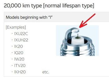

14 декабря 20196 г 23.11.2019 в 17:29, KoFe сказал: А я купил на пробу DENSO IK20TT. Как я понимаю, - иридиевые свечи моделей начинающихся на "I" служат как и обычные свечи всего лишь 20000 км. Информация отсюда: https://www.denso.com/global/en/products-and-services/automotive-service-parts-and-accessories/plug/basic/life/
15 декабря 20196 г вцпгтф2 , вы перепутали с серией Iridium Power, на свечах которые на фото (серия ТТ) есть "ответная часть" на боковом электроде, эти свечи способны работать до 160т.км.
15 декабря 20196 г 11 часов назад, вцпгтф2 сказал: Как я понимаю, - иридиевые свечи моделей начинающихся на "I" служат как и обычные свечи всего лишь 20000 км. Информация отсюда: https://www.denso.com/global/en/products-and-services/automotive-service-parts-and-accessories/plug/basic/life/ Те, что на картинке - да. У них центральный электрод иридиевый, а боковой - обычный У-образный.
