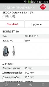

@agstroy,вот,что выдаёт подбор.
Стандарт.
Иридий.

Номер 3764 по размерам тютелька в писельку, а по каталогу есть разделения на двигатели АХР и ВСА. Короче наворотили ваговцы.
Рискну заказать ...
@agstroy,для АХР подбор выдаёт свечи как у ВСА.
