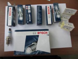

3 февраля 20179 г Купил свечи, смущает что цвет изолятора белый, пишут д.б. цвета слоновой кости)) Наклейки какие-то в коробке были. И электрод на одной свече кривоват кажется. По остальным признакам проходят как настоящие. Помогите кто знает оригинал или подделка? Изменено 3 февраля 20179 г пользователем EfremAV

4 февраля 20179 г Купил свечи, смущает что цвет изолятора белый, пишут д.б. цвета слоновой кости)) Наклейки какие-то в коробке были. И электрод на одной свече кривоват кажется. По остальным признакам проходят как настоящие. Помогите кто знает оригинал или подделка? Нормальная свеча как произведение искусства. Возьми лупу, положи все рядом, они не должны отличаться. И не должно быть намёка ни на какую кривоватость. Если есть, то повод задуматься в подлинности.
