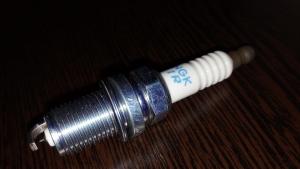

@Oilmann, сами свечи нормальные? добавьте фото.
@Dumus,Да свечки на вид качественные. Нашел информацию на их сайте что в Корее выпускаются и по отзывам хорошее качество.
Смущает только надпись Japan на корпусе, т.к по факту в Корее произведены.
Изменено пользователем Oilmann
Oilmann я думаю все в порядке с ними. У нас в магазине тоже есть корейские NGK от проверенных поставщиков.
@Oilmann, тоже думаю, что проблем не будет; Корея изготовила свечи для Японии, всё в порядке)

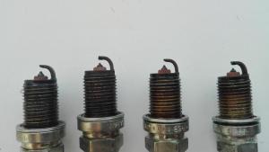

Сегодня решил, что пора бы уже и поменять их, скажем так, были лишние деньги. =) Выкрутил старые и увидел на электроде незнакомый мне желтый налет. Месяца 2 или 3 назад так же проверял свечки, такого налета не было. С тех пор сменил разве что топливо - ушел с Газпромовского G95 на их 95 обычный. Что думаете? Встречал информацию, что это от повышенного количества свинца в топливе.
P.S. Вспомнил, что те же самые 2-3 месяца назад в масло был залит "Ресурс" от VMP Auto, вполне возможно, что это его эффект.
Изменено пользователем asand3r
@asand3r, это "Ресурс" так нагадил, от ГПН 95-го такого точно не будет
Изменено пользователем Dimcho
Будет красный налет. Скорей всего это от присадки которую залили, или которая в G95
Да я вот тоже уже так подумал. Когда начал писать пост, забыл про "Ресурс". ) Ну и бог с ним, всё промыто, масло заменено, думаю, всё будет в порядке.

Давно хотел выложить,все не досуг было.8 января морозы -33*С,не завелся,акб не потянул.9 января -30*С,стал заводить,вспыхивает,но не заводится.Думаю,похоже на свечи,благо в запасе были новые.Выворачиваю и вижу такую картину.Если внимательно смотреть,на 3,4 цилиндрах на свечах нет центральных электродов,т.е. сгорели совсем.Заменил на новые,машина завелась.Но что интересно,до этих морозов машина прекрасно заводилась и -20*С,и -25*С,получается на двух рабочих свечах,и динамика была,и расход топлива в норме,т.е.никаких изменений.Свечи Denso иридивые,прошли 50 тыс.2017-03-27 11.16.16.jpg       Бензин заправляю АИ-95 G-Drive,не он ли электроды сжирает
Изменено пользователем kep
Давно хотел выложить,все не досуг было.8 января морозы -33*С,не завелся,акб не потянул.9 января -30*С,стал заводить,вспыхивает,но не заводится.Думаю,похоже на свечи,благо в запасе были новые.Выворачиваю и вижу такую картину.Если внимательно смотреть,на 3,4 цилиндрах на свечах нет центральных электродов,т.е. сгорели совсем.Заменил на новые,машина завелась.Но что интересно,до этих морозов машина прекрасно заводилась и -20*С,и -25*С,получается на двух рабочих свечах,и динамика была,и расход топлива в норме,т.е.никаких изменений.Свечи Denso иридивые,прошли 50 тыс. 2017-03-27 11.16.16.jpg Бензин заправляю АИ-95 G-Drive,не он ли электроды сжирает
Переходили свечи, для таких свечей денсо дает условный интервал 30 тыс, при обычных условиях эксплуатации.
Изменено пользователем FenixVLG
Это я понял,интересно то,что свечи работали без проблем даже без центральных электродов,пока не грянули морозы.
