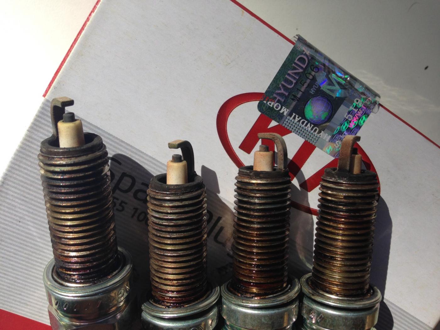

Нет, обычные, которые с завода стояли.
Изменено пользователем Shiba
Эти ободки обусловлены первичным заводским покрытием спец.составом.От нагрева и переката они зажариваются.
Ну не знаю насчёт спецсостава. Вот заводские свечи после 30000км. Видать у меня без спецсостава.
Изменено пользователем igork

Обычные я, да и многие, меняю через 10ткм, стоят копейки, а с нашей эксплуатацией( пробки,прогревы,бензин и тд) больше и не стоит.

А что происходит плохого, если свечи долго не меняются, например соблюдается межсервисный интервал в 60 000?
Повышается вероятность пропусков искрообразования, катушкам от этого совсем не сладко. Поэтому, учитывая качество бензина, лучше чаще менять свечи, чем рисковать катушками/модулями зажигания.
Изменено пользователем TDream
в зарублем была статья http://www.zr.ru/content/articles/281438-vybirajem_svechi_iridijevyje_ili_obychnyje/ как минимум увеличивается расход
Качество бензина у нас в последние годы,  слава Богу, на уровне, если конечно заправляться на брендовых заправках, а не где попадя. Ну в худшем случае не дольют.  Так что свечи нормально выхаживают заявленные интервалы производителем, благо те тоже его с запасиком пишут. Главное чтоб свечи "левые" не были, а это очень большая проблема, уровня маслянной.
@adik74, в таком случае следить за зазором, например раз в 10ткм, т.к. увеличенный зазор тоже грузит ВВ часть. И катать в пределах регламента. Про левак молчу...
Согласен. Но было лень. Выкрутил на 115ткм и замерил: "родной" был 1,1 мм, стало чуть поболее, но менее 1,2. Мерил правда не щупом, а пластинами.
