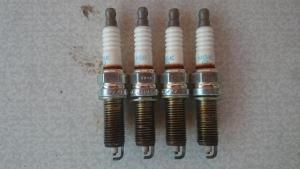

И снова 30000 км позади на обычных никелевых нжк и на 92 бензине, поставил теперь уже денсо. В прошлую замену вроде даже были чуть лучше свечи или уже забыл их вид, надо будет сравнить фото.
Отличный вид.
А как определил что менять надо? выглядит то норм еще
