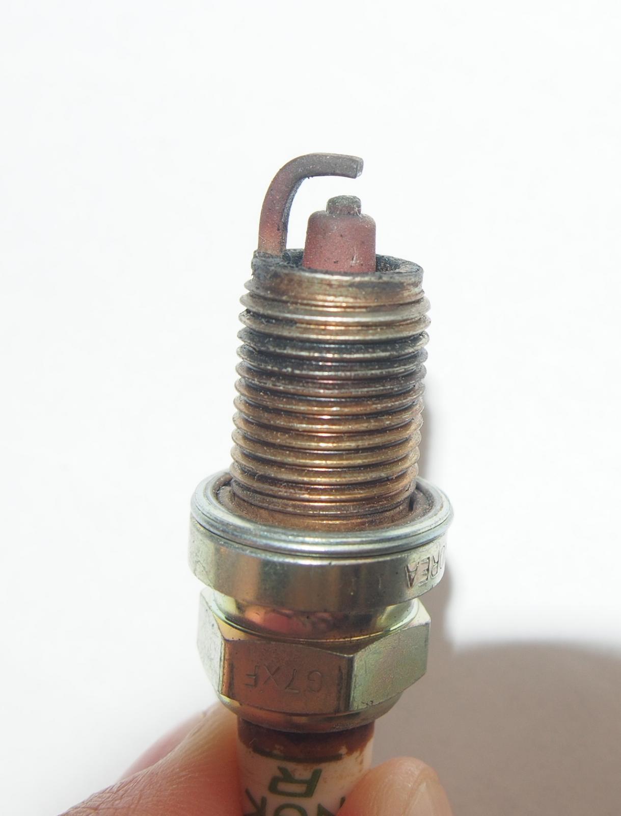

NGK ZFR5F-11, пробег 64 тыс.км. Авто Kia Cerato 2007г., свечи родные с завода.
Изменено пользователем Stedzip
@Stedzip, Перепробег приличный, электроды уже потеряли первозданную геометрию - зазор ушел.
Что-то у меня создалось впечатление, что топливо весьма насыщено ферроценом.
Аналогично подумал, все четыре красиво-красненькие.
@Stedzip, очень плохие свечи. топливо плохое много фероценовых присадок, электрод центральный "пенек" уже круглый весь. Я сомневаюсь чт такие свечи нормально работали посследние 15-20 тыс км. У меня не доводя до такого состояния они спотыкаются после 15-20 тыс км, на XX двигатель с перебоями зажигания работает, потряхивает его. А тут жуть вообще - видимо на это внимание не обращали... :)
