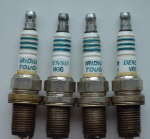

"Выдернул" вчера свечи для осмотра, что можете сказать:
1. По поводу состояния?
2. По поводу оригинальности?

 Ну ещё вот такое состояние свечей.
 Это бензин?
@F_M_J, расход масла какой?
@mare, да, это очень плохой бензин.
 Вот такой бензин у на в Казахстане, причем у крупных брендованных АЗС. :(
Ну у вас может разрешены октаноповышающие присадки такие в топливо добавлять.
@Dimcho, за 6 тыс. 150-200 мл ушло. Вторая замена после капиталки.
У меня когда масло жрал таких наростов столько не было.
Вынимал свечи две недели назад, светлого нагара вокруг центрального изолятора было больше, торчал только кончик электрода. Сам нагар рыхлый, легко ногтем снимается, за две недели самоочистились.
Антифриз тоже никуда не уходит.
Вчера поставил обычные K16TT, из запаса, посмотрим как они будут обрастать, эти пока почищу.
Очень похоже на неправильную смесь. Как двигатель работает? Лишних вибраций не замечали?
@FenixVLG, двигатель работает стабильно и ровно (за зиму вообще претензий к работе не было, в любой мороз заводился). Вибраций нет.
Какие могут быть причины неправильной смеси?
Зажигание:
1. Угол опережения зажигания (двигатель трамблерный, детонации нет) - проверить?
2. Метки ГРМ  (при установке ремня мог на зуб ошибиться, но маловероятно) - повлияло бы?
Топливо:
1. Датчик кислорода (один, он исправен - борт. компьютер показывает его активность).
2. Форсунки?
3. Топливный фильтр недавно поменян.
Может чего еще ???
Богатая смесь и(или) много коротких поездок по городу.
Свечи лучше оценивать после трассовых пробегов.
@malykh, 85% пробега - трасса.
