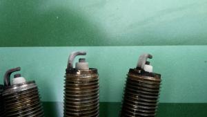

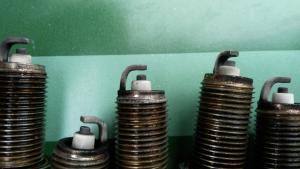

Поменял тут на днях свечи на прадике, поматерился немного, оказывается это не так просто как в каррене было :DD Зарекся что куплю потом иридий долгоиграющий и поставлю что бы не лазить с такми процедурами по каждый 15 тыс км. У меня хоть в мануале и написано - "меняйте свечи каждые 40 тыс км". Но это нереальные какие то сроки для обычных свечей. У меня после 20 тыс км на ХХ начало спотыкаться зажигание и потряхивать мотор. Почему и решил заменить свечи.
Когда открутил свечи, вроде бы ничего страшного не увидел. Единственное наблюдение - пенек центрального электрода закруглен с одной стороны. К сожалению не помню как к меня на каррене стачивалось по всему кругу или тоже с одной стороны...

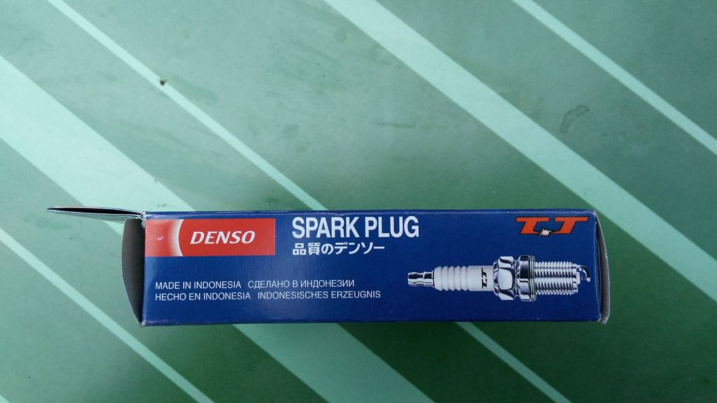

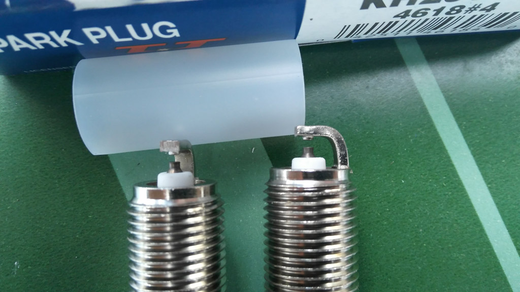

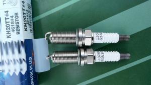

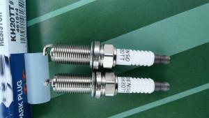

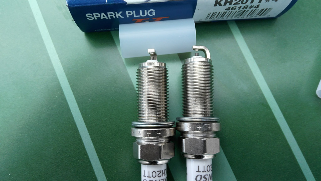

Взамен этих свечей поставил Denso TT номер KH20TT - центральный электрод уже потоньше, работает теперь ровно двигатель, не спотыкается зажигание...
IMG_20170506_143530.jpgIMG_20170506_143534.jpgIMG_20170506_143541.jpgIMG_20170506_143611.jpgIMG_20170506_143615.jpgIMG_20170506_143627.jpgIMG_20170506_143630.jpg
Цена 136р покупал на экзисте - в общем кому надо дешевый вариант цена и качество, по моему самое то...
@torcon,Начали уже и серию ТТ в Индонезии делать.
Так на 3-ей фото это и написано  :) . Не вижу повода для паники.
@adik74,Да нет никакой паники, просто говорю, что опять Дэнсо удешевляет свои издержки за счет нас )
"Флаг им в руки", они и до этого в 30 с хвостиком  странах мира работали, пусть хоть в каждом городе производят-может левака меньше будет.  Задолбало уже, ничего купить спокойно нельзя, изучаешь каждую железку как эксперт :(
ну ведь и цена дешевая заметьте, ведь доллар не 34 рубля а 60... Вы бы стали японские простые свечи покупать по 400р штуку? Они перенесли в Индонезию что бы вам же в конечном итоге продавать свечу по смешной цене 136р :) Я в 2008 году обычные свечи Toyota-Denso не TT, в магазинах покупал по 150р. А тут почти 10 лет прошло, рубль обрушился а покупаю свечи технологичнее и даже дешевле :) Так что не ругайтесь, нормально все :)

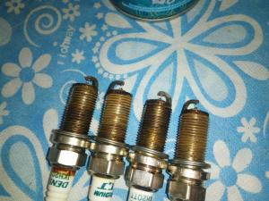

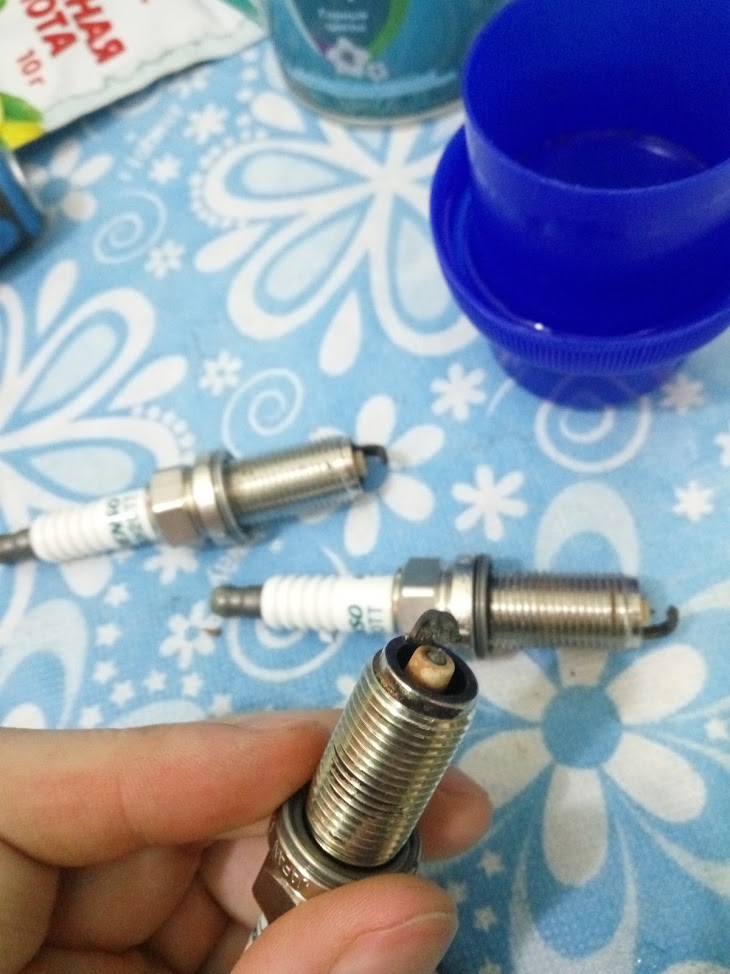

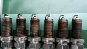

вот заменил свечи IKH20TT, пробег тыщ 60 максимум.
я так понял сгорел верхний электрод. причина замены повышенный расход +2-3 литра на сотку
ваши варианты из за чего? а так свечи хорошие по виду не считая электрода, и бензом воняют ну это норм наверно?
самая плохая в первом цилиндре, во втором целая не сгорела, в остальных равномерно вроде
Изменено пользователем Rak00
@Rak00, по каталогу точно такие свечи? Просто по моему калильное число не правильное было, свечи сплавились.
правильно, надо 20 по каталогу везде пробивается. оригинал по книжке FR7SI30. Думаешь на 16 надо?
