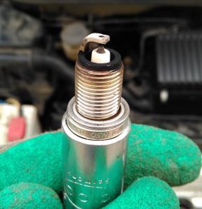

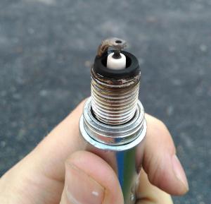

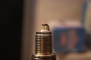

Самое "интересное" не сфотал: гайку, как припаян электрод с иридием и резьбу .  Изолятор вроде нормальный.

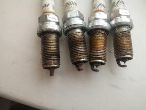

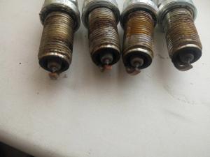

Состояние свечей (из запаса с пробегом 20 000 км) K16TT установленных после VK16 (из поста №3204)
через 2 дня после установки:
post-9250-0-78949200-1495904768_thumb.jpg post-9250-0-57529200-1495904771_thumb.jpg
post-9250-0-23293400-1495904774_thumb.jpg post-9250-0-02180200-1495904777_thumb.jpg
через 13 дней после установки:
post-9250-0-33403500-1495904780_thumb.jpg post-9250-0-94184700-1495904783_thumb.jpg
post-9250-0-53222700-1495904787_thumb.jpg post-9250-0-14643900-1495904791_thumb.jpg
Предполагаю, что большое количество отложений на VK16 накопилось в период когда двигатель жрал масло (внимание шибко на них не обращал), а после капиталки они только начали самоочищения.
P.s. Дневной пробег в среднем 50-60 км.

Я бы не стал утверждать, что это левые свечи.
Изменено пользователем adik74
У меня точно такие-же лежат и я гарантированно знаю, что это оригинальные DENSO IK20TT#4.
Изменено пользователем pkw
@Andrey100,  на малазии иридиевой нет шелкографии... зачем так сделали х.з.
@Andrey100,На многих иридиевых и платиновых свечах логотип написан не сеткой. И это нормально, производитель где-то писал об этом. Так что только логотип должен сеткой не катит. )
увидеть бы где это написано?
малазия не япия, вот поэтому может производитель и написал.
@Andrey100,Да нет, не Малайзия и не Индонезия. Задайте вопрос представителям на сайте Дэнсо, вам ответят.

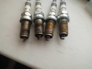

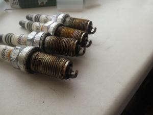

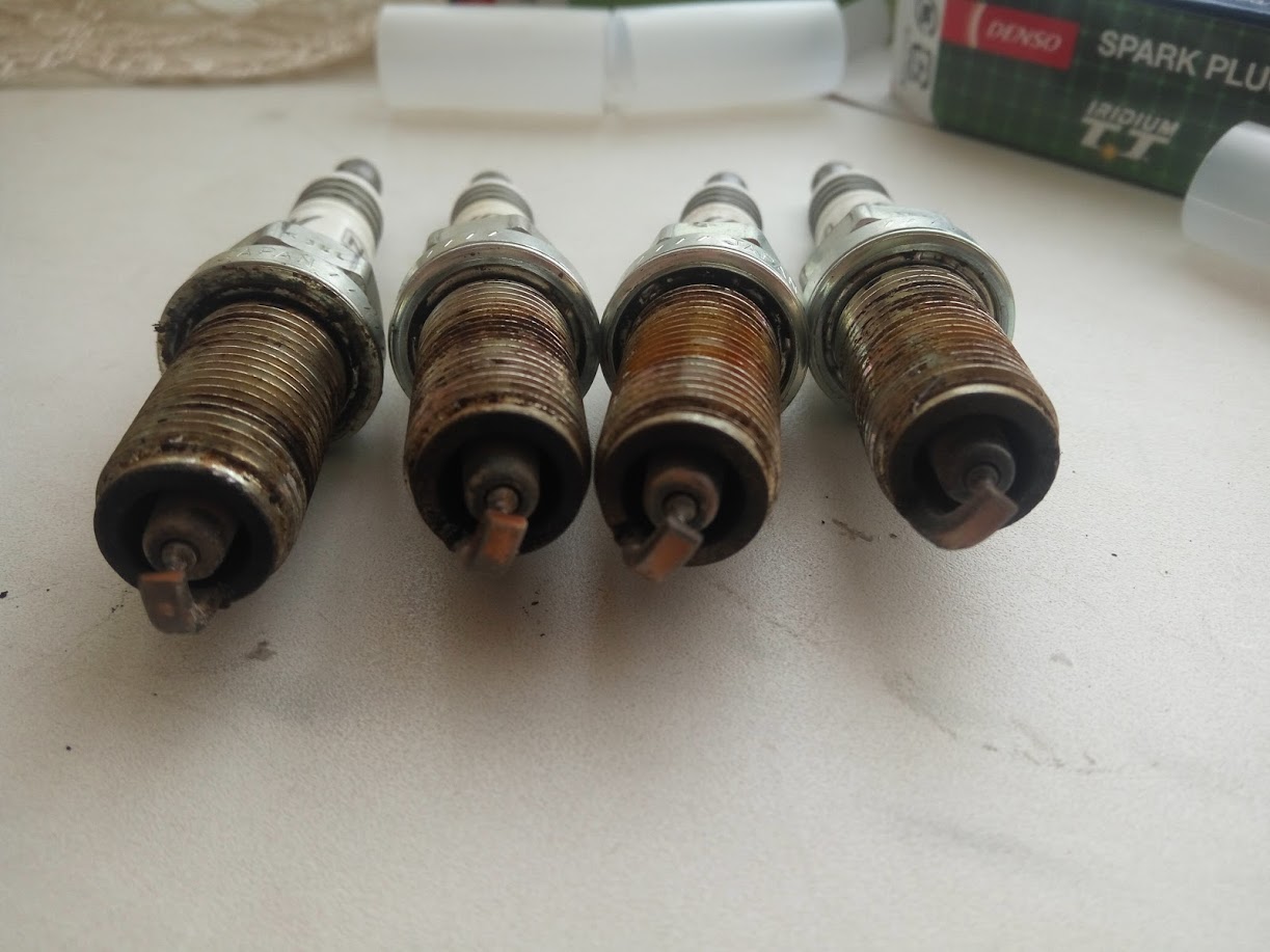

заменил свечи на рактисе после покупки первый раз, что думаете? свечи еще до ремонта движка стояли и после.
в целом работали они норм, поставил денсо проверю разницу.
эти нжк
@Rak00, похоже мотор маслицо подъедал?
да вот тема кто не в курсе http://www.oil-club.ru/forum/topic/27871-toyota-ractis-13-2szfe-ushatanyj/
