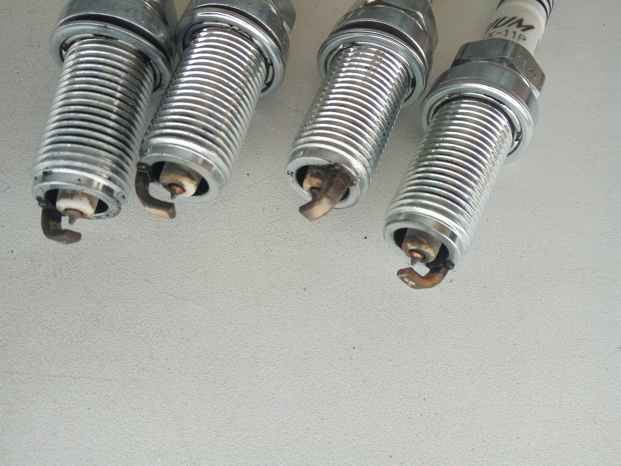

Тогда можно сказать,что свечи в идеальном состоянии.

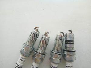

вот чутка почистил. это лимонная кислота, уксус не стал доставать
@Rak00,так и есть.Состояние идеальное.

заменил свечи на рактисе после покупки первый раз, что думаете? свечи еще до ремонта движка стояли и после.
в целом работали они норм, поставил денсо проверю разницу.
эти нжк
По-моему заправку менять однозначно (все изоляторы в ферроцене), ну и наконечники катушек поменять желательно конечно. Пропусков зажигания разве не было временами?
Эх! Надо было бы конечно силлитом или еще чем-нить с ортофосфорной кислотой,стали бы такими:

ну по ферроцену точно не скажу ну похоже (красноватость) и ещё похоже когда зазоры в клапанах меньше нормы тоже такие свечи.
Сходил по ссылке, вспомнил, был у меня Пассат Б5 десять лет назад... Вот там эти наконечники сдергивать капец геммор, там да, нужна такая смазка, а на тойоте легко катушки вытаскиваются, и то если эту смазку постоянно пользовать, а если там резинки все потрескались, то боюсь уже никакая смазка не поможет...На состояние смотреть надо конечно.
