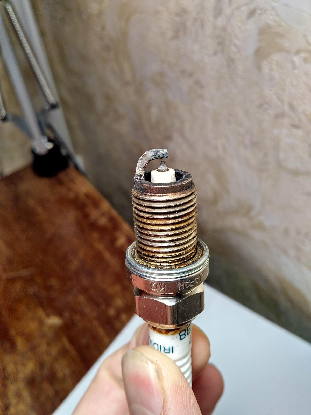

Поменял вчера свечи на лансере 10 своем, поставил все таки denso ik20tt. Старые вроде в нормальном состоянии можно почистить и положить про запас. Пробег на свечах где-то 30-40 тыщ км. (по времени ездил на них где-то 2 или два с половиной года).
По мне, так старые свечи в ужасном состоянии.
минимум не в хорошем, после 30 тыс.км.

@Iлья,
Нагар и отложения, физического износа свечи не вижу.
Отмыть их в щелочном моющем средстве (например гель санита растворяем в горячей воде и кладем туда свечи, через пол часа проверяем) и смотреть.
Ну а такое количество загрязнений говорит, о проблемах с топливом, маслом и с наконечниками свечных проводов (следы коронарного разряда).

@Iлья,
Если и отмыть свечи, то они может и нормальные будут. Я хотел сказать, что глядя на свечи можно утверждать, что в ДВС есть проблемы. Что собственно ты и написал.
Незнаю по мне так свечи бывают еще в худшем состоянии здесь нагар и все, сами электроды не пробиты, нету сажи. На них ездил год предыдущий хозяин и год я. Заводился на данных свечах в морозы -27-28.
С двигателем все ок, делал анализ отработки, криминала нет.
Да уж,проблемы точно есть. Не могут, на хорошо работающем двигателе, такие свечи быть.
Ну вот так. Масло амсоил ss не угораЕт , двигатель работает как часики. Скорее всего топливо, либо наша местная Ортк бадяжит, либо предыдущий хозяин лил фигню, хотя в Москве Машина Обитала. Я лить стараюсь газпромнефть, Лукойл, редко Ортк. Может за год, пробег больше чем 30 к, предыдущий хозяин мог за год накатать тыщ20 25 и я 20000...

@ДмитрийС,
скорей всего перебеги были на маслах до вас, вот поршневая, камера сгорания и загажена.
На иридиево-платиновых НГК расход на литр меньше (ГБО).
@ДмитрийС,
Может и загажена, я 2 владелец, до меня обслуживалась у ОД с интервалами замены 15000км масло лилось оригинал митсубиси 5w30.
Также на машине работаю разьездная работа, пробеги не большие, но одни короткие поездки...
