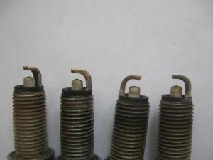

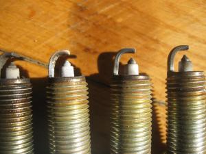

Пля, подделка наверно попалась. Пробег 68т.км, правда моточасов 2600.
На предыдущих было 60т.км пробега и столько же моточасов.
Регламент - 30т.км
Как видим свечи сухие, без нагара и выглядят как рабочие. Что удивительно - практическое отсутствие центрального электрода никак не сказалось на расходе топлива. Единственный минус - не смог один раз завестись в -37гр. Хотя "на галстуке" протянули не более 5 метров и двигатель отлично завёлся.

igork машина не на газу? Там на боковых электродах какие-то странные образования/наросты есть, масло не подъедает?

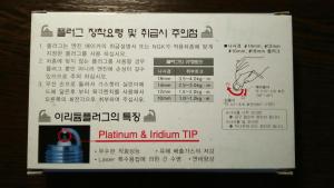

Заказал свечки NGK, пришли вот такие. Первый раз такие вижу, у кого какие мысли?
Надписи все на корейском, на нашем ни слова. Упаковка 6шт.
