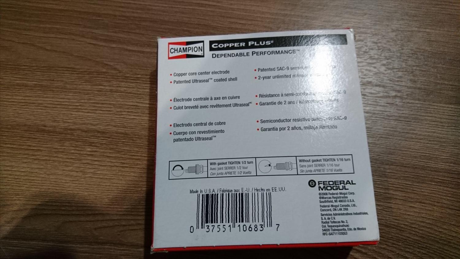

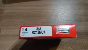

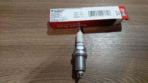

9 февраля 20179 г Искал себе свечи. Оригинал это NGK 2262, но не лежит душа к нгк. Набрёл на драйве. Причитания киа и хёндеводов по поводу того что в оригинале раньше были американские champion, а теперь NGK и в сравнении NGK сильно хуже. Искали ребята артикулы, но не нашли. А я нашёл. Champion 318 для рынка америки, полный аналог NGK 2262, то что раньше было в коробке киа, хёнде. И заказал их. 146руб свеча. Посмотрим от чего так радовались ребята.
9 февраля 20179 г @Gnome,Выглядят отлично. Коробка из настолько плотного картона, что кажется обувные тоньше. Сдаётся мне америкосы для себя делают получше, чем в европе, азии для европейцев.
11 февраля 20179 г Gnome я ставил как-то чемпионовские свечи на джипа, кривые были ужас!!! Зазоры на всех свечах разные и сделаны топорно как-то (по сравнению с денсо, например). Кстати, были тоже маде ин юса. Так я их выкинул через день. Надеюсь тебе повезет ))

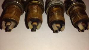

16 февраля 20179 г Свечи BERU сняты с Skoda Octavia 1.4 16V после пробега без малого 160 т.км. Причина замены "не завелась при -29". Если бы не настоял на замене, то юноша так бы и дальше катал до "победного". Бензин 95 "Газпромнефть". Изменено 16 февраля 20179 г пользователем agstroy
16 февраля 20179 г agstroy, и попадание на замену катушек,при пробое ...и я о том же! Хотел оставить "на всякий случай"))) - выбросил от греха подальше. Изменено 16 февраля 20179 г пользователем agstroy
16 февраля 20179 г Свечи BERU сняты с Skoda Octavia 1.4 16V после пробега без малого 160 т.км. Причина замены "не завелась при -29". Если бы не настоял на замене, то юноша так бы и дальше катал до "победного". Бензин 95 "Газпромнефть". жуть электрод "сточен"... такие свечи на 1.6BSE уже на 30 тыс км хорошо изношенными выглядят...
16 февраля 20179 г жуть электрод "сточен"... такие свечи на 1.6BSE уже на 30 тыс км хорошо изношенными выглядят... Он просто треугольный. жаль фото не такое качественное. Изменено 16 февраля 20179 г пользователем agstroy
