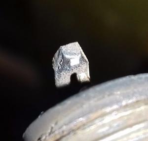

SILFR6A-11
В сузуке, движок 2.4,  прошли 74000 км. Зазор не ушел. Щуп на 1,02мм.
До 100000 думаю проходили бы спокойно. Осталось сопротивление замерить.
