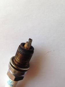

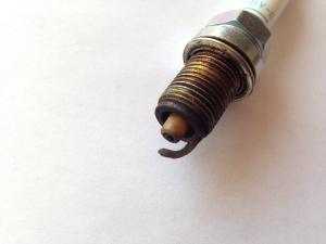

Машина Opel Astra H, двигатель Z16XER. Подборщик NGK предлагает вариант NGK - ZFR5F-11(2262). При пробеге 124000км поставил свечи NGK- ZFR6V-G (8894), как более холодный вариант, думал будет лучше, т.к. машина в основном ездит по трассе на оборотах 3500-4000. На 150000км решил их заменить. Т.е. пробег на свечах 26000км. Сразу скажу, что двигатель работал хорошо, никаких вибраций, провалов и т.д. не было. Расход в норме. На этих авто слабое место - модуль зажигания. Родной был заменен на Delphi при пробеге чуть больше 50000км. Так вот? он пережил такой зазор, сейчас поставил NGK - ZFR5F-11(2262), работает, все ок! Бензин 95 евро5 ТНКи ТатНефть. Лил некоторое время присадку Castrol TBE. До этого все время использовал Denso.
@w00x, зазор 3 мм?! :crazy:
Да! и так на всех 4-х. И ДВС прекрасно работал. У самого в голове не укладывается. И модуль зажигания не крякнулся.
Просто интересно КАК за 26 тык мог уплыть зазор с 1.1 до 3 мм!!! У меня за 30 тык он с 1.1 мм не сдвинулся никуда - максимум на 0.05 мм у пары свечей.
Я не знаю. Сам в шоке. Никогда такого не было.Родные отходили 45000 и были вполне себе. Немного выгорел центральный электрод, ну в пределах 0.5мм. Потом ставил все время Denso. Менял раз в 30-35. Тоже претензий не было к ним. Только вот Denso ТТ не понравились. Но именно на этой машине. На Solaris трудятся без нареканий. Решил попробовать NGK и когда выкрутил - сначала не понял. Как бы вижу что произошло, но в голове не укладывается. Как? Из-за чего? Стал перепроверять записи, вспоминать, да, прошли 26000км. Заказывал их в Autodoc. Может подделка? Но смысл? Они дешевые.

Наверно подделка. Менял комплект денсо IK20, купленных в екзисте(не реклама), после 40 тык - выгоревшие центральные электроды, которые должны быть иридиевыми.

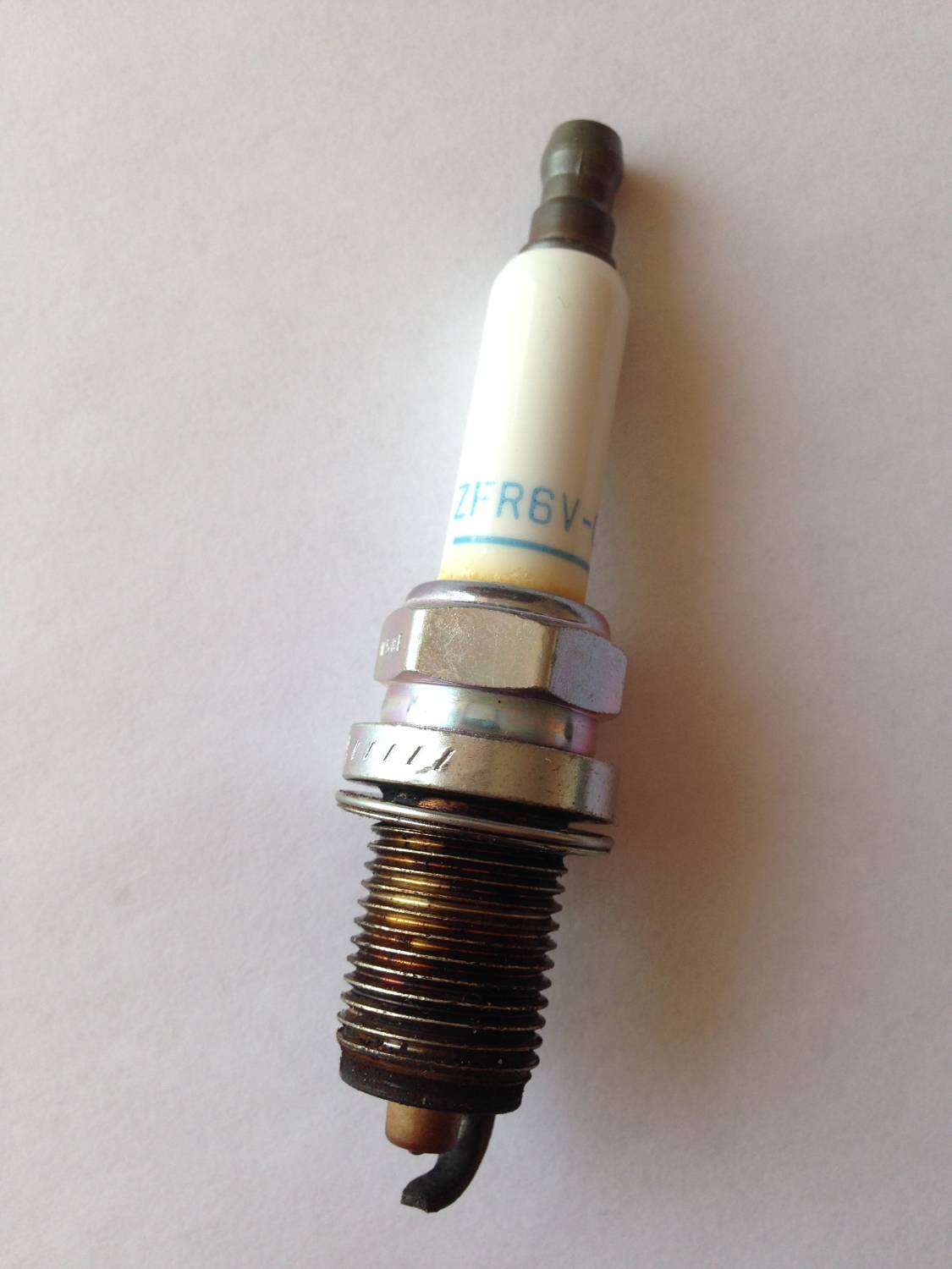

Вот Вам не кажется странным, что верхний изолятор не ребристый. Везде уже ребристый делают, а здесь гладкий. На новых не обратил внимание какой.
Да, на фото керамическая часть с нарезкой (5 колец). Но и гладкая попадается тоже. Но у меня не укладывается в голове как так с качественными свечами мог выгореть центральный электрод. Походу, контрафакт это http://sparex.livejournal.com/2503.html

Ну, как дешевые? За штуку просят 130-150 р. в то время как комплект дешевых свечей стоит 200 р., причем нормальных свечей. Не выкидывай эти: купи новую хотя бы одну свечу и сравни.
есть сомнения ?
Ну да. Ни калильное число, ни зазаор не подходят для этого двигателя. Вот и возниклили сомнения сам ли ты выкручивал и смотрел на них или может рассказывал кто. Эти свечи прямо с завода стояли или авто уже в мастерской бывало?
ИМХО, всему виной ужасный бензин Татнефть, заправлялся где-то года полтора исключительно на Татнефть (когда там самый дешевый бензин был), свечей комплектов 5 убил, 7-8 тыс. и в помойку, машина начинала хреново ехать, один раз вообще заглох на МКАД, дешевых NGK, но тем не менее на Газпром, Нефтемагистраль 15 тыс. без проблем.
На той же заправке заправляю машину жены. Свечи NGK отходили 30000км. Были как новые.
Я эти, вообще покупал за 320р. штука.
авто новое...выкручивали при перегерметизации крышки цепи...у дилера...ну, и DIALOGIS..
