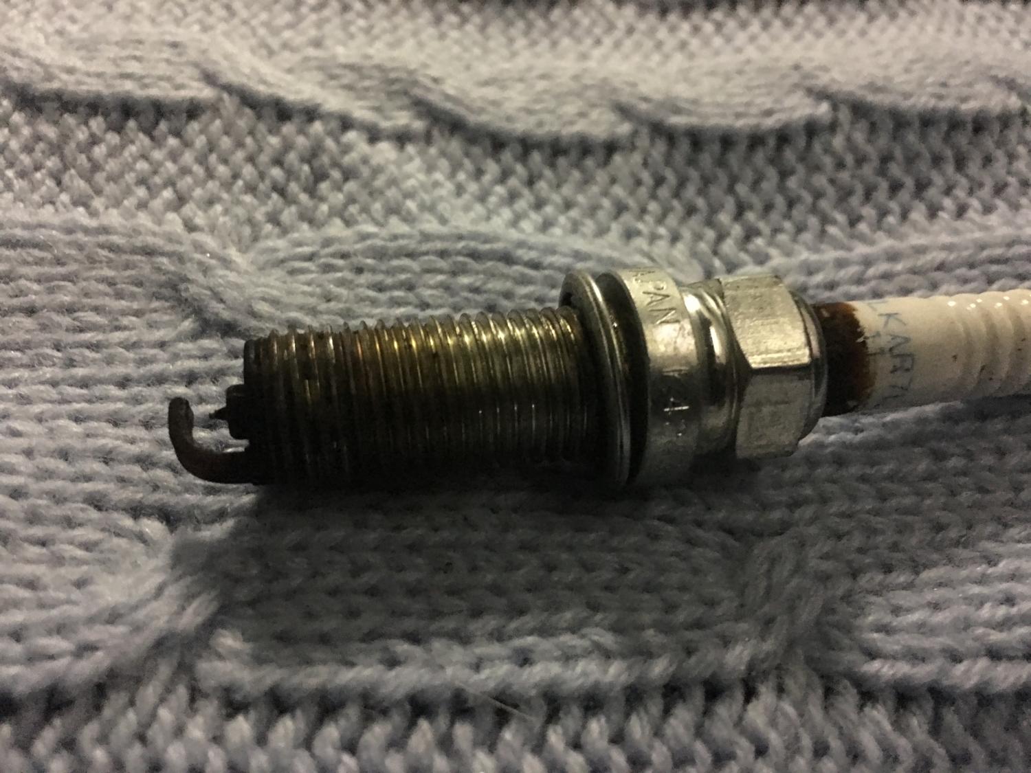

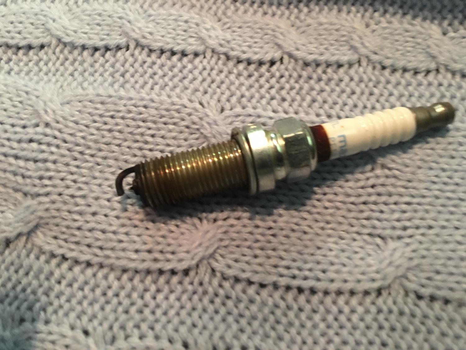

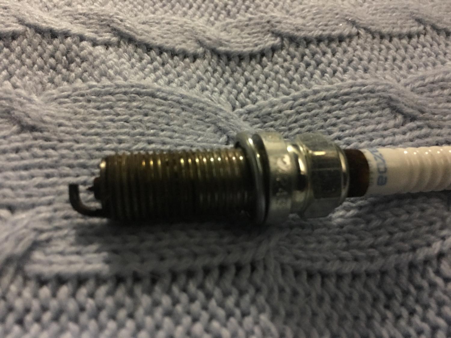

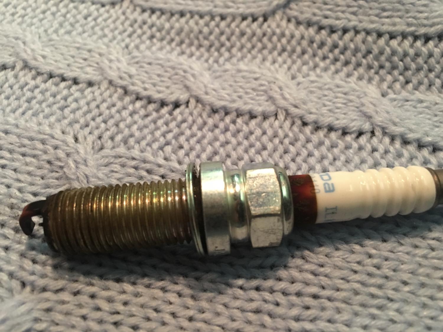

Оцените пожалуйста свечи!
Примерно 50 тыс км только 95 и 98 бензин Газпромнефть.
Коричневый ореол на фарфоре легко стирается.
Изменено пользователем Burton
Нормально центральный и боковой электроды сфотай.
Burton, по мне так зазор уже великоват
Сфотографировать по другому не получится. Свечи обратно пока поставил.
Скорее всего после нового года заменю. Раз надо!
