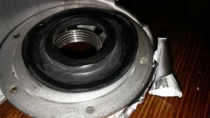

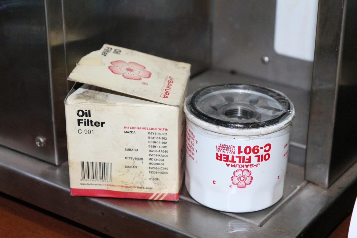

Пару месяцев назад были приобретены 2 масляных фильтра на 3RZ (С-111) производства популярной среди автовладельцев японской фирмы Сакура. Один я установил на свою машину. Второй ждал своей очереди, но.... в итоге был жестоко распилен и подвергнут осмотру :-)
Меня насторожило качество изготовления и следы грязи под защитной пленкой фильтра. Цена этого произведения искусства - 140 рублей, поэтому на вскрытие я решился без особого сожаления... Куплен фильтр был в одном из магазинов города, также он продается на экзисте по цене 100 рублей. Оригинальный фильтр Denso в тоетовской коробке предлагается по цене от 250 рублей до 400 рублей.
Вскрытие: фильтр упакован в защитную пленку, под пленкой видны следы грязи. На резьбе присутствуют остатки легко отваливающейся краски синего и бежевого цвета. Страна происхождения фильтра не указана. На коробке написано, что сделано для компании Сакура, Токио, Япония.
Внутри фильтрующий элемент жутко кривой (на фото с зажигалкой хорошо видно), укладка бумаги неравномерная, имеются подтеки и следы герметика. Причем подтеки и капли как с внутренней, так и с внешней стороны фильтра (сразу вспоминается пост на этом джип-форуме типа "заклинило оба распредвала на 3RZ". Там вскрытие показало, что причиной клина стал кусочек герметика в масляных каналах. Вполне возможно, что тот кусочек принадлежал фильтру).
На фильтре имеется клапан, ход очень жесткий в пределах 2-3 мм.
Фильтрующая бумага на просвет равномерная с небольшими сквозными дырочками.
В целом, ощущения от увиденного остались крайне негативные. Качество производства явно не японское :-). Хотя не знаю, может так и должно быть .... ?

Распилил Sakura C-1011
Складки не много не равномерные, 53штуки.
Складки не глубокие, т.к. фильтр имеет малый диаметр.
Противодренажный клапан из резины, при сжимании не сразу распрямляется до исходного состояния. Которое тоже не особо ровное.
Катушка подпирается пружиной.
Перепускной клапан тугой.
Уплотнительное кольцо круглого сечения.

Фильтр сакура с-1038 в одном известном магазине в подарок достался, ставить не стал, побоялся и вот теперь понял, что не напрасно. Противодренажный клапан из резины и форму свою первоначальную принимает с неохотно и достаточно долго. +Тест на "продувку" не прошел :(. Куча наплывов клея-герметика. Длина фильтрующей бумаги кому интересно 114 см.
