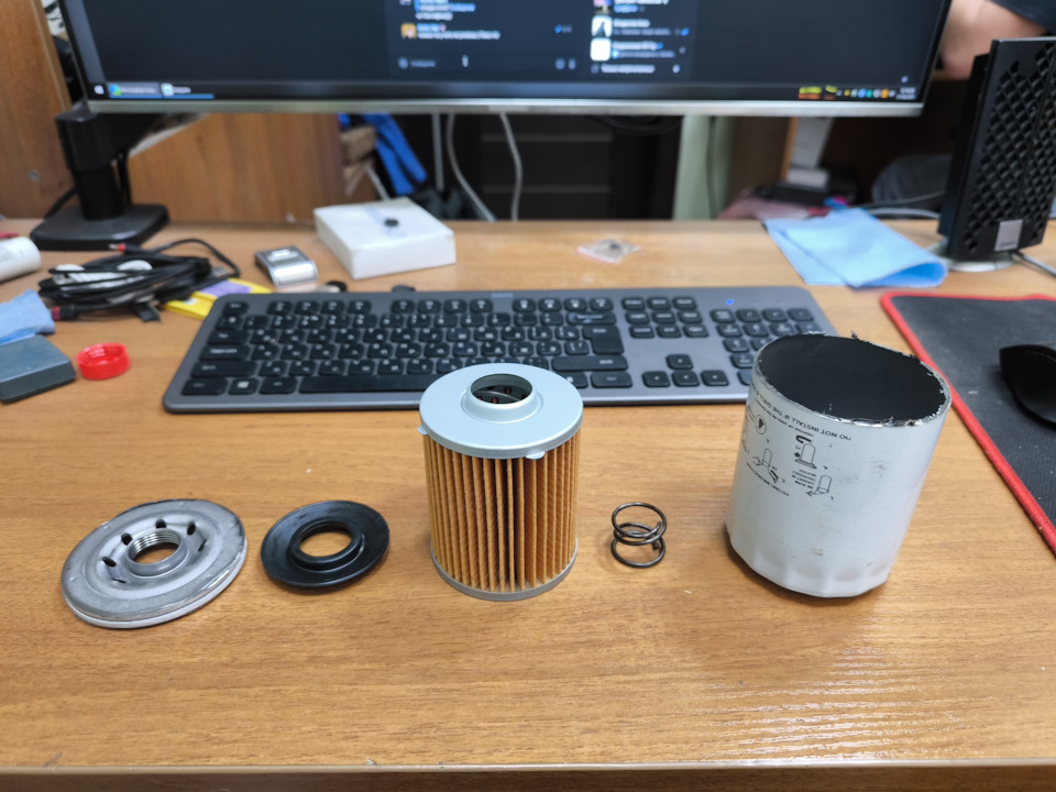

Цитата
Пару месяцев назад были приобретены 2 масляных фильтра на 3RZ (С-111) производства популярной среди автовладельцев японской фирмы Сакура. Один я установил на свою машину. Второй ждал своей очереди, но.... в итоге был жестоко распилен и подвергнут осмотру :-)
Меня насторожило качество изготовления и следы грязи под защитной пленкой фильтра. Цена этого произведения искусства - 140 рублей, поэтому на вскрытие я решился без особого сожаления... Куплен фильтр был в одном из магазинов города, также он продается на экзисте по цене 100 рублей. Оригинальный фильтр Denso в тоетовской коробке предлагается по цене от 250 рублей до 400 рублей.
Вскрытие: фильтр упакован в защитную пленку, под пленкой видны следы грязи. На резьбе присутствуют остатки легко отваливающейся краски синего и бежевого цвета. Страна происхождения фильтра не указана. На коробке написано, что сделано для компании Сакура, Токио, Япония.

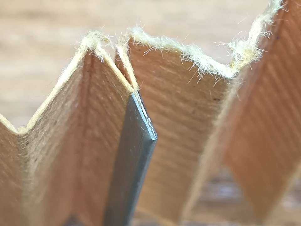

Внутри фильтрующий элемент жутко кривой (на фото с зажигалкой хорошо видно), укладка бумаги неравномерная, имеются подтеки и следы герметика. Причем подтеки и капли как с внутренней, так и с внешней стороны фильтра (сразу вспоминается пост на этом джип-форуме типа "заклинило оба распредвала на 3RZ". Там вскрытие показало, что причиной клина стал кусочек герметика в масляных каналах. Вполне возможно, что тот кусочек принадлежал фильтру).
На фильтре имеется клапан, ход очень жесткий в пределах 2-3 мм.

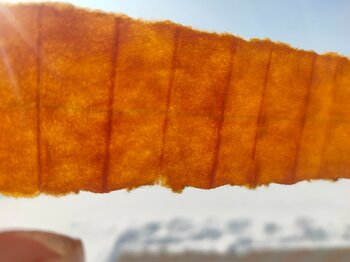

Фильтрующая бумага на просвет равномерная с небольшими сквозными дырочками.
В целом, ощущения от увиденного остались крайне негативные. Качество производства явно не японское :-). Хотя не знаю, может так и должно быть .... ?

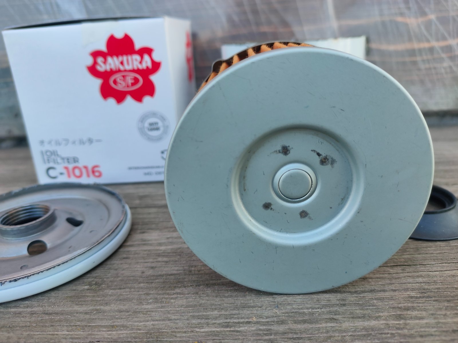

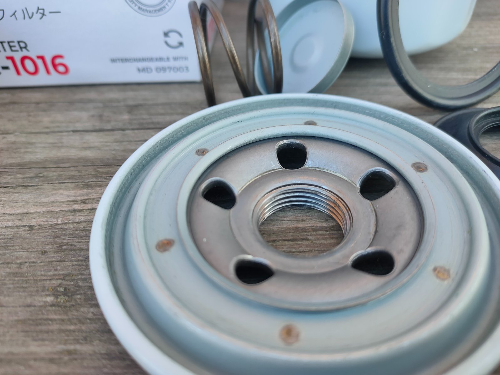

SAKURA C-1016
Резьба нормальная, облоев вроде нет, обработка металл на 4.
Корпус внутри норм, пружинка с подпятником.

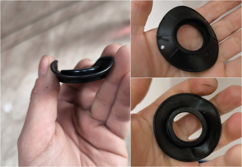

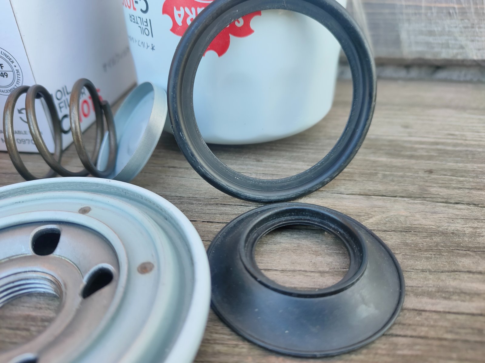

Хлопушка обычная резина, размер не внушает доверия, прям маловат, после морозилки клапан превратился в кирпич.
Уплотнительное кольцо обычное, после морозилки сильно задубело (специально сравнивал с аналогичным кольцом от ОЕМ корейцев), в посадочном месте сидит очень плотно
Сама катушка нормальная, достаточно крепкая, руками не свернуть, но кривая шо писец, разбег по окружности 2мм.
Сам ФЭ обычный, ничего примечательного, уложен криво, огрехов именно в склейке не заметил.
Вес фильтра 300гр.
Площадь ФЭ 640см.кв., вес ФЭ 8гр.
Перепускной - металл, тугой, ход около 6мм.
Перепускной срабатывает в районе 2,8-3 бар (сколько должно быть в оригинале не знаю).
Цена на момент покупки около 300р.
Фильтр пилился по просьбе моего Липецкого знакомого.
п.с. сравнил с таким же 1016 что пилился ранее, отличия есть.

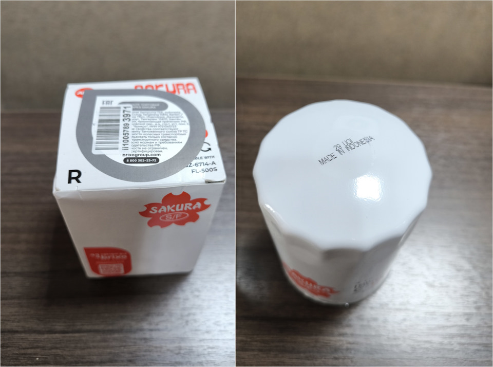

 Производство фильтра Индонезия, так что предварительно не Китай, что сейчас нередко. Коробка из плотного картона белого цвета с логотипами и артикулом крупными символами. На задней части фильтра написано место производства — Made in Indonesia и какой-то код. Думаю, что-то связанное с линией производства — 29 UOI, на другом видел 12 AOO. На корпусе шрифты чёткие, нанесены не точечно, а переносом (наверное).
Фото в бортжурнале Dodge Avenger Sedan
 Верхняя часть закрыта припаянной БЕЗ фирменного принта (у C-1936 принт был!). Резьба чёткая, с еле заметной центральной канавкой. Отверстия антидренажного клапана максимально ровные, имеют небольшое расширение (гладкие края). Уплотнительное кольцо чёрного цвета, плотное, по запаху резиновое, имеет по периметру расширения от скольжения. Стоит плотно, но при желании вынимается без серьёзных усилий.

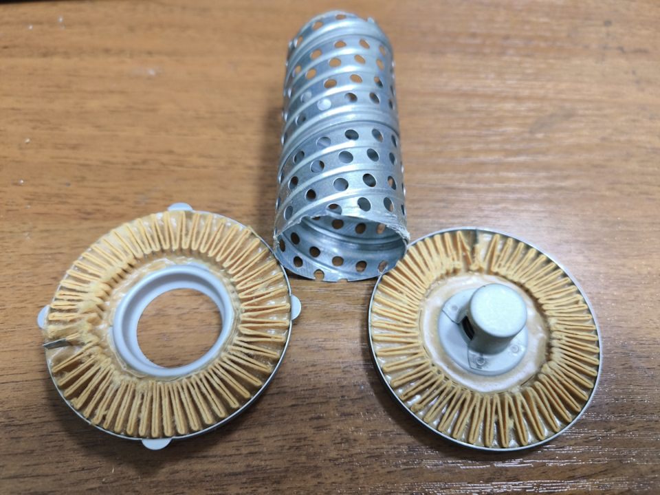

 Распил не вызвал какой-либо сложности (особенно для станка). Глазам предстал внутренний мир фильтра. Опорная крышка/тарелка увесистая, толстая. Колба достаточно плотная, но металл толщиной 0.5-0.6 мм, внутри идеально чисто (за исключением пыли от распила). Интересно реализованы системы клапанов. Если перепускной сделан уже в привычном варианте "столбика" (крепление точечной сваркой, очень крепко), то противодренажный заинтересовал (возможно, только мне было интересно). Сам клапан достаточно плотно встаёт на внешнюю часть резьбы фильтра, как бы растекаясь по опорной крышке, плотно прижимая их отверстия, а с другой стороны не менее плотно вставляется верхняя чашка втулки, прижимая клапан ещё сильнее. Снизу же всё прижимается пружиной, отчего двигаться могут только края клапана. Очень добротная реализация. Сам же клапан тонкий, аккуратный, без облоя. Похоже, из чёрного силикона или качественной резины. После заморозки в морозильнике довольно быстро возвращает свою форму, заедания нет
 Бумага. Она уложена очень ровно, довольно часто, очень понравилось, что место соединения листов закреплено металлической пластиной, ОЧЕНЬ крепко. Бумага плотная, ворсится, режется достаточно туго.

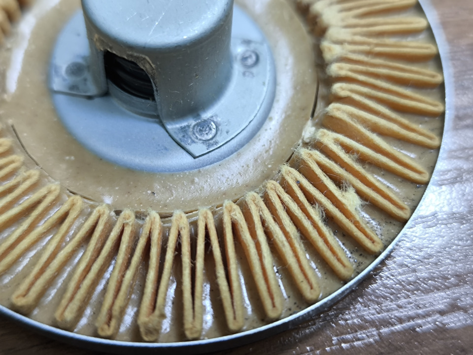

 Казалось бы, довольно-таки высокий фильтр, большой объём бумаги, но… Но внутренняя втулка достаточно большая, порядка 35 мм, поэтому общая фильтрующая площадь, как по мне, не супер — 140 см длина бумаги, 7 см ширина (без учёта толщины крепления и герметика) — итого 980 см². У VIC C-417 площадь была ~1520 см², а у VIC C-804 — 972 см². Если уж "увеличенный" Sakura С-1936 с такой площадью, сколько же у Sakura С-7971?!
 Герметик уложен просто идеально, никаких соплей/переливов, при этом бумага и втулка держатся очень крепко. Втулку удалось оторвать только после полного среза бумаги.

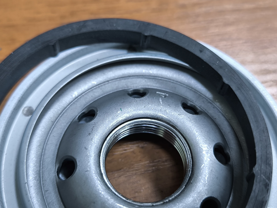

 Так получилось, что при покупке Sakura С-19390 хитрозадый Озон предложил в списке и Sakura С-1936 по цене чуть ниже и я по ошибке заказал оный. Но вот понял это, когда уже распилил, так что о возврате речи быть не могло. Так что пару слов и об этом чуде.
 Фильтр Sakura С-1936 — это аналог от Форд/Ягуар/Мазда etc с резьбой 3/4"-16UNF. По внешнему виду обычный, максимально стандартный фильтр. Производство Индонезия, что также указано на крышке, линия производства (?) 12 AOO. Но вот распил принёс некоторые интересности.
 Распиленный фильтр. Полный комплект. Ничего не замечаете? Я тоже не замечаю. Не замечаю привычный уже всем противодренажный, он же обратный клапан, вместо него маленькое резиновое колечко. Я даже станок распильный весь вокруг обыскал — ну нет его! На фотоотзывах его тоже нет. Да и на фото товара стало понятно, что отсутствует…
 Офигеть какое снижение стоимости производства получается? Не, если фильтр закручивается снизу и на ДВС всегда смотрит корпусом вниз, то этот вариант имеет право на жизнь. Но разве ж это жизнь?
 Колечко из чёрной резины служит простым уплотнением между фильтрующим элементом и верхней крышкой с резьбой. Прижимается посредством пружины колбы.
 Верхняя опорная крышка увесистая, прикрыта с фирменным принтом (у С-19390 была просто плёнка, вот и отличия линий, возможно). Резьба чёткая, с более заметной центральной канавкой, чем у С-19390. Отверстия антидренажного клапана просто дренажные максимально ровные, имеют небольшое расширение (гладкие края). Уплотнительное кольцо чёрного цвета, плотное, по запаху резиновое, имеет по периметру расширения от скольжения. Стоит плотно, но при желании вынимается без серьёзных усилий. Абсолютно идентично С-19390 за исключением минимальных отличий.
Бумага и вообще фильтрующий элемент. Вот тут какие-то сомнения настигли. Бумага как будто чуть тоньше, чем в предыдущем варианте, режется тем же ножом легче, уложена ЧУТЬ хуже. Почти везде плотно, а вот в районе перемычки (которая сделана точно также прессованным металлом, что исключает растрёпывание) — сильно реже. При этом герметика, видимо, налили побольше, поэтому внутреннюю втулку выдернул с существенно бОльшим усилием
 Внутренняя втулка стандартная — скрученный перфорированный лист металла, но уже около 37 мм. Поэтому вновь встал вопрос с фильтрующей площадью. Итак… Ширина бумаги (без учёта крепления и герметика) 5.5 см, длина — 154 см, итого 847 см². Вот блин смешно то, что длина бумаги за счёт более плотной компоновки больше, чем у "увеличенного" С-19390 (154 против 140), а вот из-за высоты (5.5 против 7) общая лощадь ниже на целых 130+ см²! Как по мне, это результат "очень не очень".
ИТОГ
 Стал бы я себе такой фильтр ставить? Даже если бы резьба подходила, хрена-с-два! Низкая площадь фильтрации, отсутствие противодренажного клапана (даже если он и "не нужен" при некоторых вариантах установки) — это прямо вызвало неприязнь. Вроде сделан отлично, линии производственные работают на отлично, но, видимо, маркетолухи опять постарались! Итоговая субъективная оценка — 3 балла. Как-то не то пальто ©
