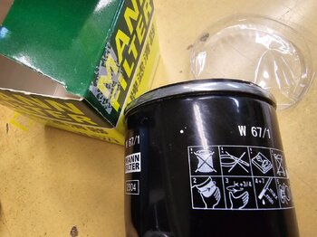

Недавно попробовал им разрезать Китайский  MANN фильтр , сломалась пластмасса в нем и он не смог разрезать масляный фильтр , хватило только на один раз , буду по старинке разрезать труборезом
