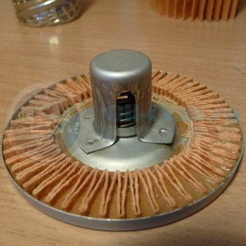

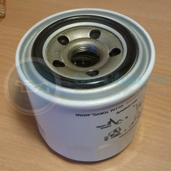

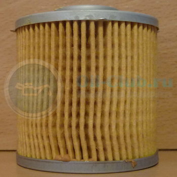

Пару месяцев назад были приобретены 2 масляных фильтра на 3RZ (С-111) производства популярной среди автовладельцев японской фирмы Сакура. Один я установил на свою машину. Второй ждал своей очереди, но.... в итоге был жестоко распилен и подвергнут осмотру :-)
Меня насторожило качество изготовления и следы грязи под защитной пленкой фильтра. Цена этого произведения искусства - 140 рублей, поэтому на вскрытие я решился без особого сожаления... Куплен фильтр был в одном из магазинов города, также он продается на экзисте по цене 100 рублей. Оригинальный фильтр Denso в тоетовской коробке предлагается по цене от 250 рублей до 400 рублей.
Вскрытие: фильтр упакован в защитную пленку, под пленкой видны следы грязи. На резьбе присутствуют остатки легко отваливающейся краски синего и бежевого цвета. Страна происхождения фильтра не указана. На коробке написано, что сделано для компании Сакура, Токио, Япония.
Внутри фильтрующий элемент жутко кривой (на фото с зажигалкой хорошо видно), укладка бумаги неравномерная, имеются подтеки и следы герметика. Причем подтеки и капли как с внутренней, так и с внешней стороны фильтра (сразу вспоминается пост на этом джип-форуме типа "заклинило оба распредвала на 3RZ". Там вскрытие показало, что причиной клина стал кусочек герметика в масляных каналах. Вполне возможно, что тот кусочек принадлежал фильтру).
На фильтре имеется клапан, ход очень жесткий в пределах 2-3 мм.
Фильтрующая бумага на просвет равномерная с небольшими сквозными дырочками.
В целом, ощущения от увиденного остались крайне негативные. Качество производства явно не японское :-). Хотя не знаю, может так и должно быть .... ?

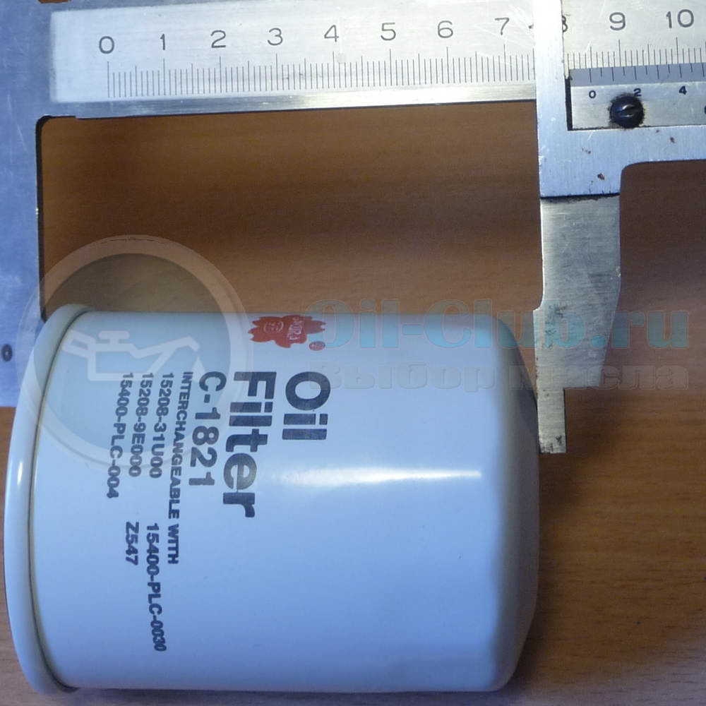

SAKURA C-1821
За заказ экспертизы спасибо fareastwood
Цена 200 руб(VKSZ-EMEX)
Применяемость.
Коробка без изменений, видно что отпечатана специально для России, имеется русский язык, неприглядная какая то.
Указаны номера oem фильтров.
Сделан для sakura, но конкретно на коробке не указано место происхождения, только по штрих коду можно сориентироваться, вроде как.

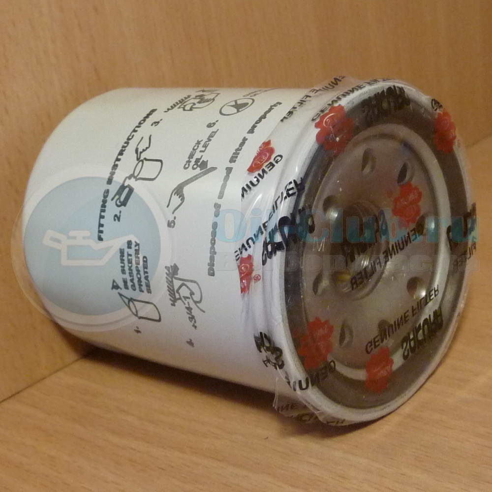

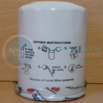

Фильтр окрашен в бело-серый цвет.
Имеется логотип, номер и оем номера.
Также есть пиктограммки-инструкция.
Принт кое где расплывчат.

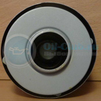

P1240922.thumb.JPG.ca184f0c67bc9d38bf9032b701b65e69.JPGP1240923.thumb.JPG.a2dab0465673be5f380853037c25e388.JPG
И вот сверху, мы видим матричный принт, по месту производства, и еще цифробуковки, которые имеют зашифрованную дату изготовления.

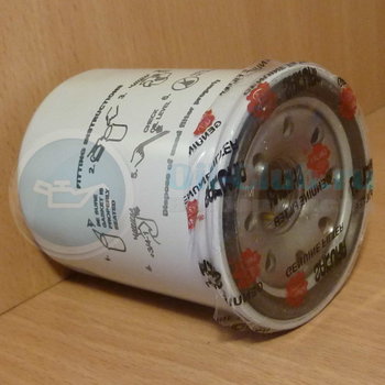

Фильтр прикрыт пленкой, со своим логотипом.

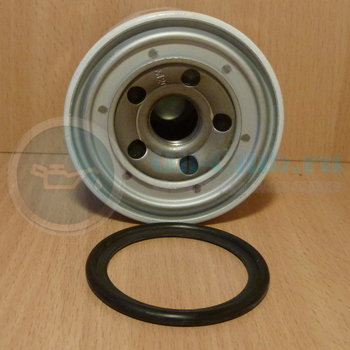

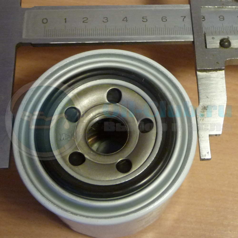

Резьба посредственная, и мусор и задиры не большие видны.

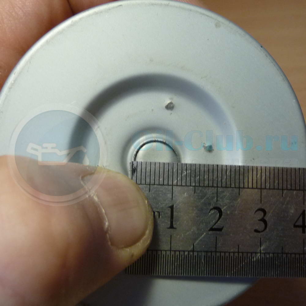

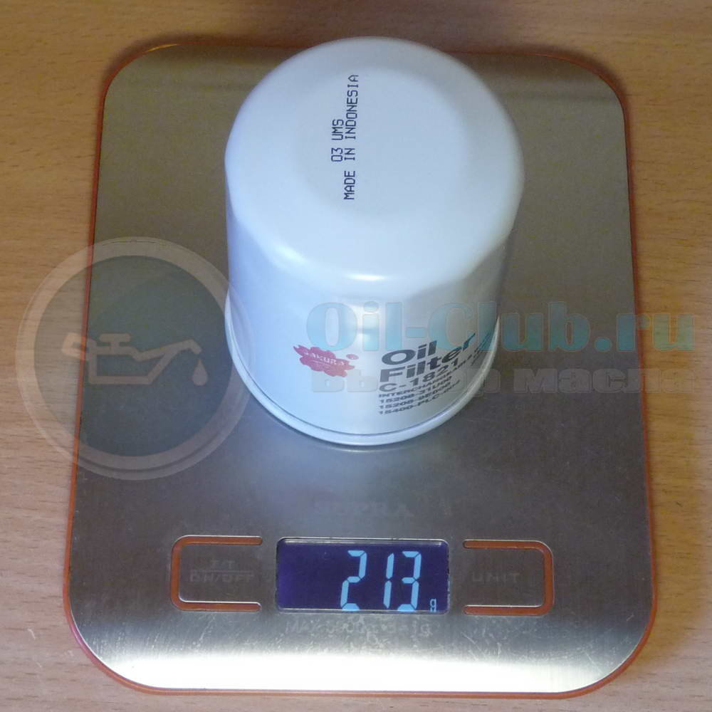

Габариты, вес

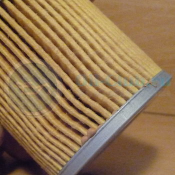

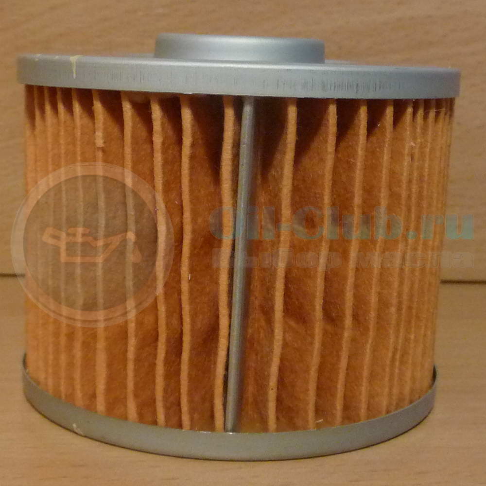

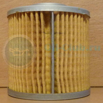

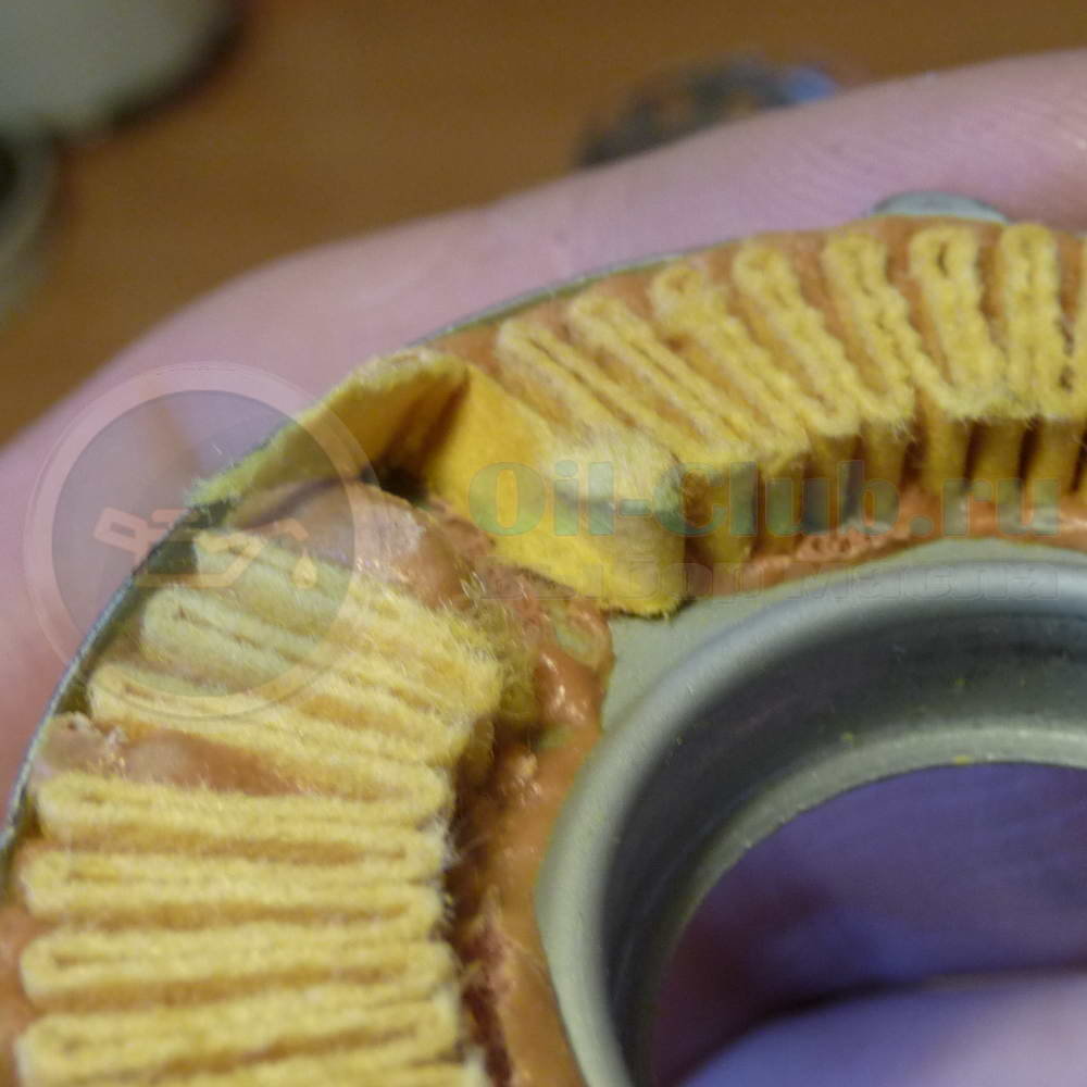

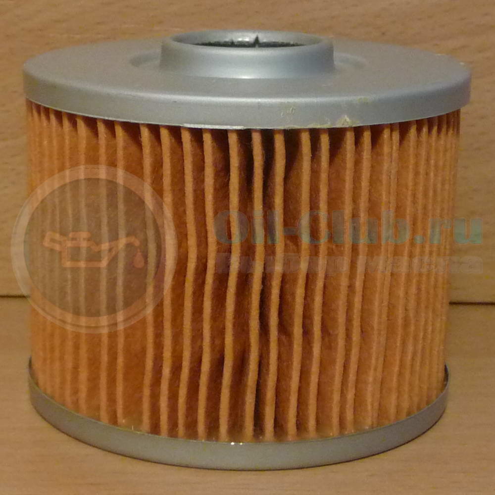

На просвет , вроде как не сильно плотный фэ.
На катушке ФЭ уложен на удивление, равномерно, клей в некоторых местах выступает.
Сама катушка склеена не жестко, при нажатии появляется изгиб на складках шторы.
ФЭ средний по жесткости, на разрыв устойчив.

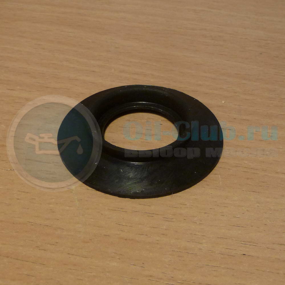

P1240931.thumb.JPG.95809c29f7df5112e4e8e3384b932eac.JPGP1240932.thumb.JPG.9a645227cf47044fe380237081cb4152.JPGP1240933.thumb.JPG.f296b6870d52a3fedbede4098401d62d.JPGP1240934.thumb.JPG.e1d6bf09fb73edb5af1032f24069c3ba.JPG

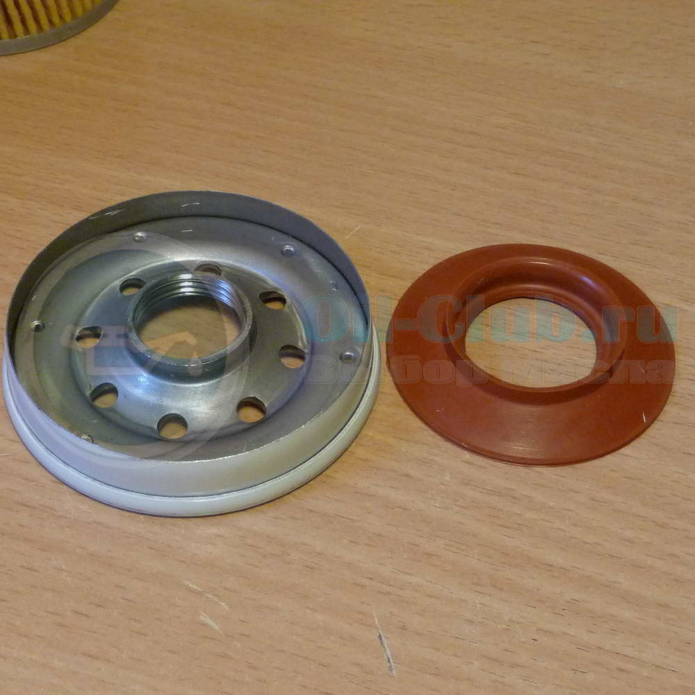

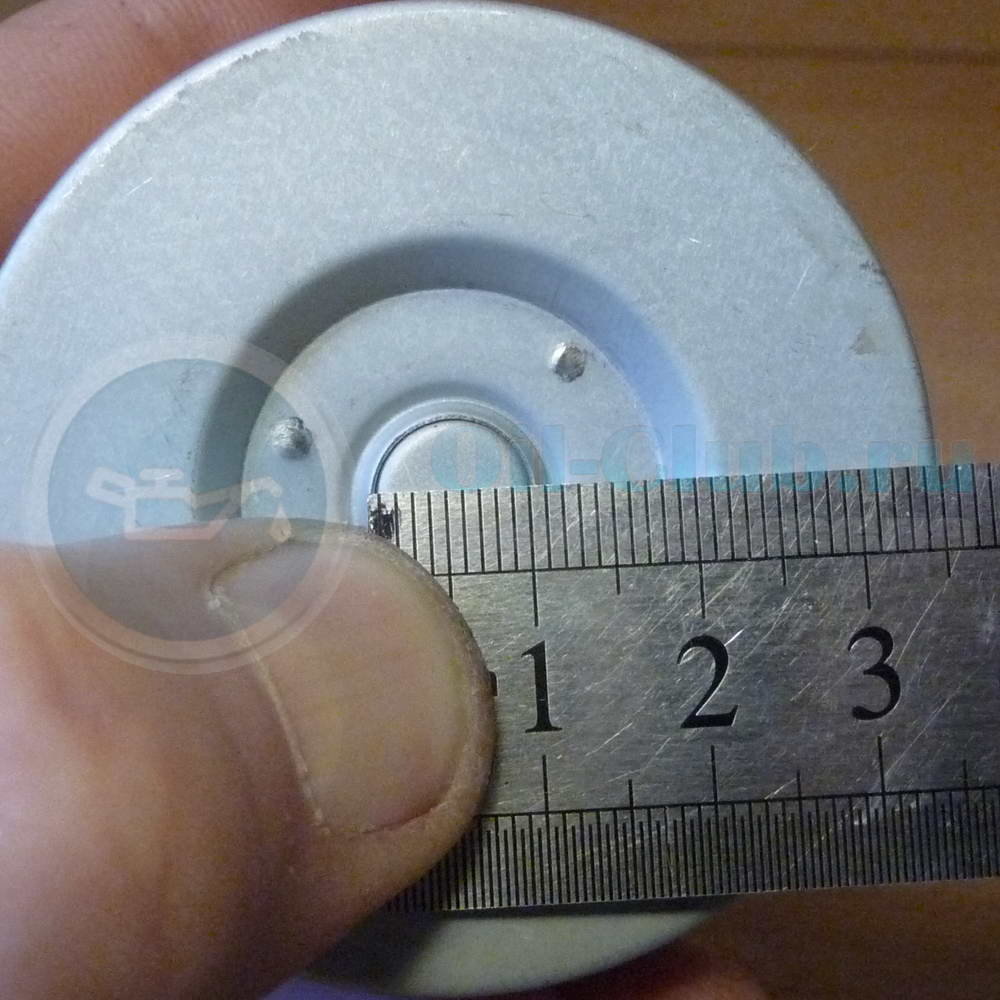

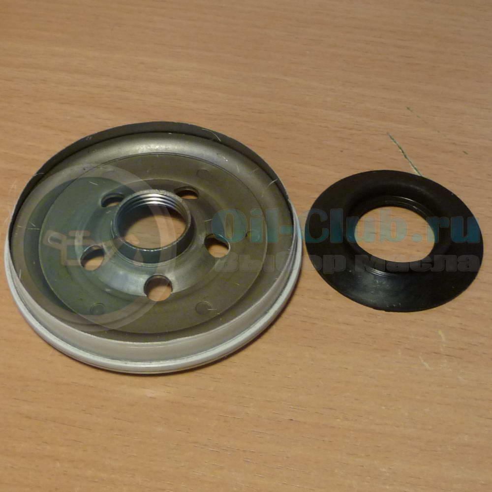

Противодренажный клапан скорее из резины, толстый, вялый, и прилегает вроде как не совсем плотно, хотя при прижатии вроде все плотно.
На продув, фильтр пропускал воздух.
Вообщем не понравился, также имеется облой на краях лепестка.

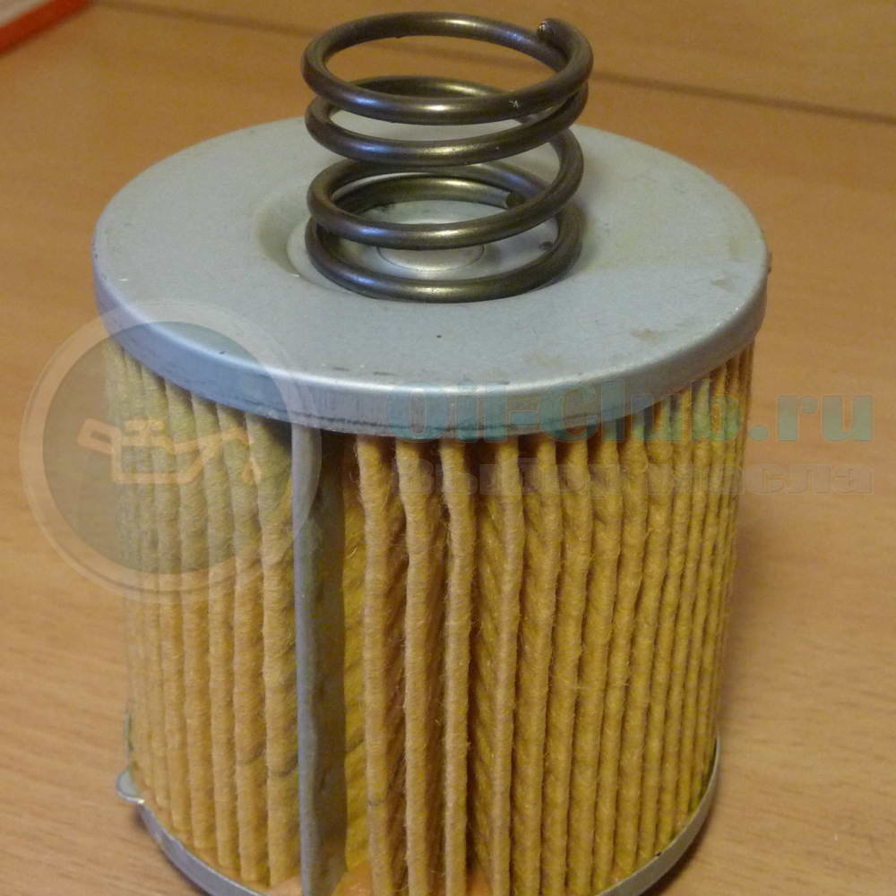

P1240936.thumb.JPG.5288bc692ba1f01ac950677a4babca96.JPGP1240937.thumb.JPG.fbaa5abd8bdc4f2360b6164efae3b715.JPGP1240938.thumb.JPG.88b99db887e3384084cfa5b5af352828.JPGP1240939.thumb.JPG.57ebc60ddd6ba4f1053bd541974a8185.JPG

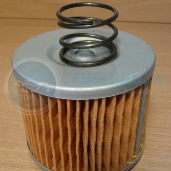

Пружина обычная, со стаканчиком, наверное для предотвращения продавливания корпуса фильтра, средняя по упругости.
Не технологична, занимает много места.

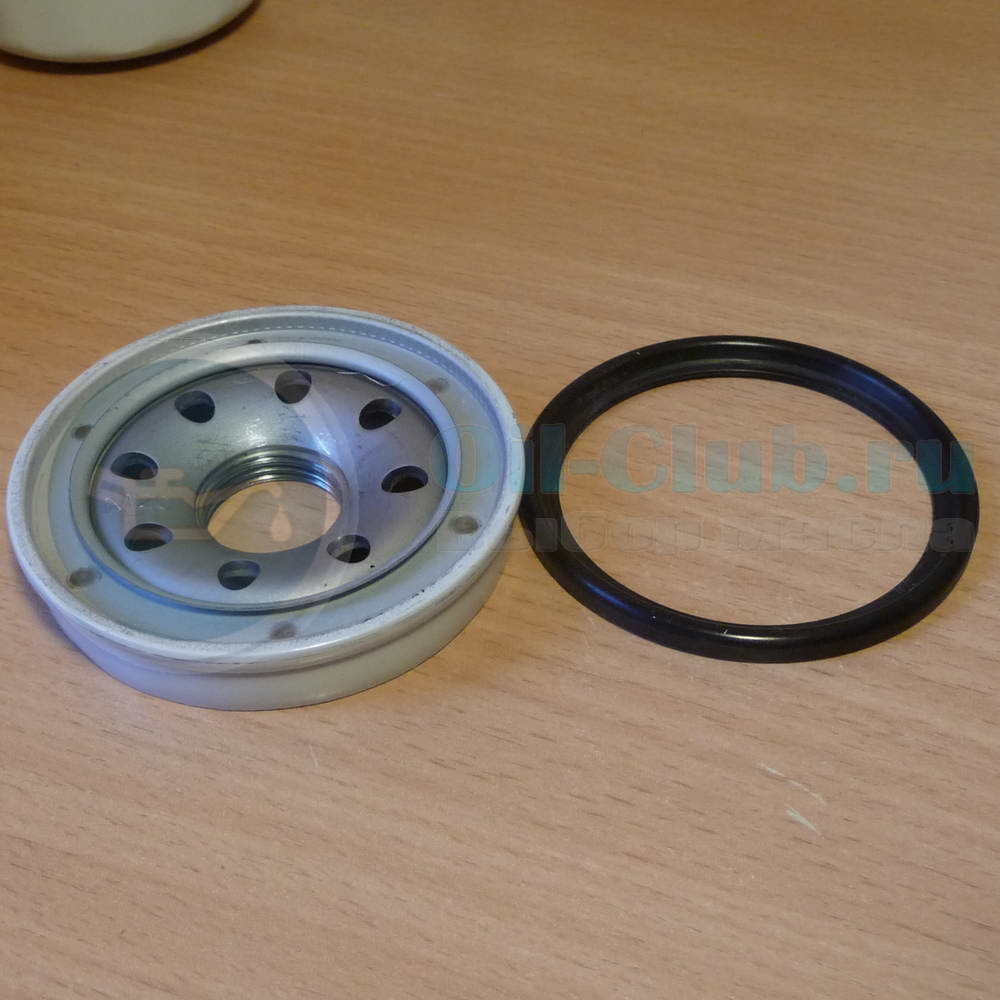

P1240940.thumb.JPG.bee37cbd6702d728b8c2b6141c8ff589.JPGP1240941.thumb.JPG.76bf85dd216f871839cf14f3e22e8aa5.JPGP1240942.thumb.JPG.879d82d29d6bf8c9fd56f3b0ceb3267f.JPG

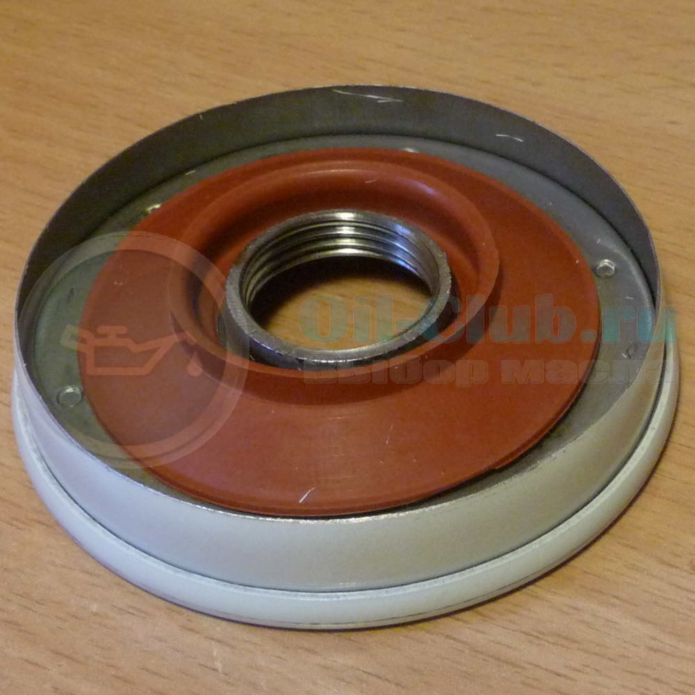

Прокладка округлая, с буртиком, средняя по жесткости.
Внутри, нормально.

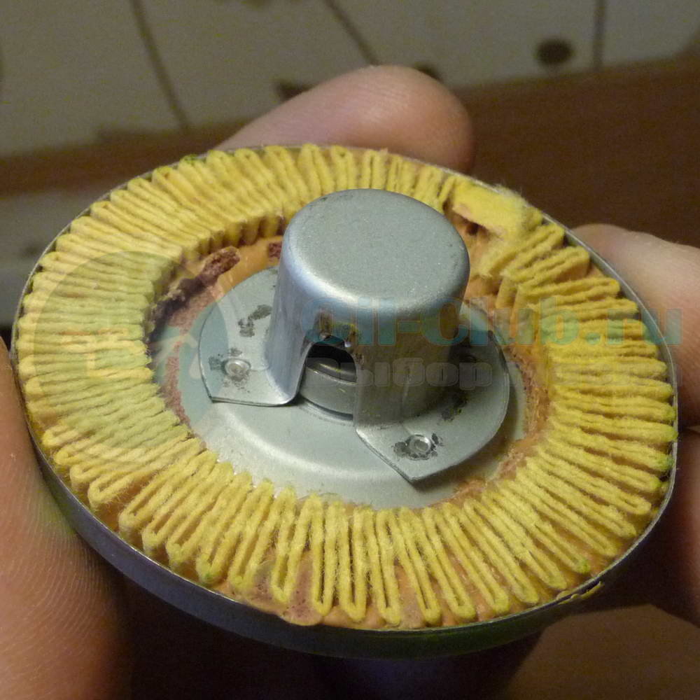

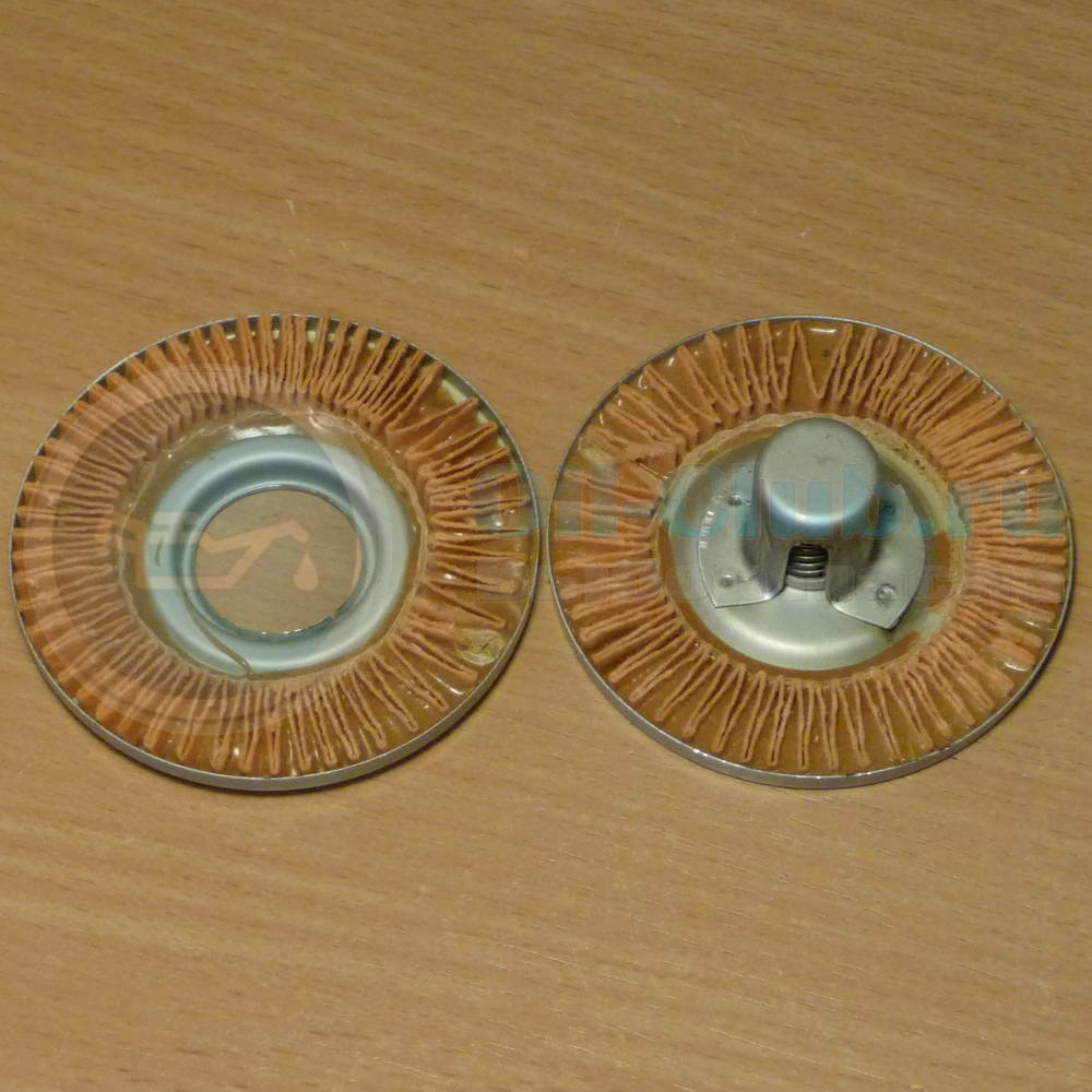

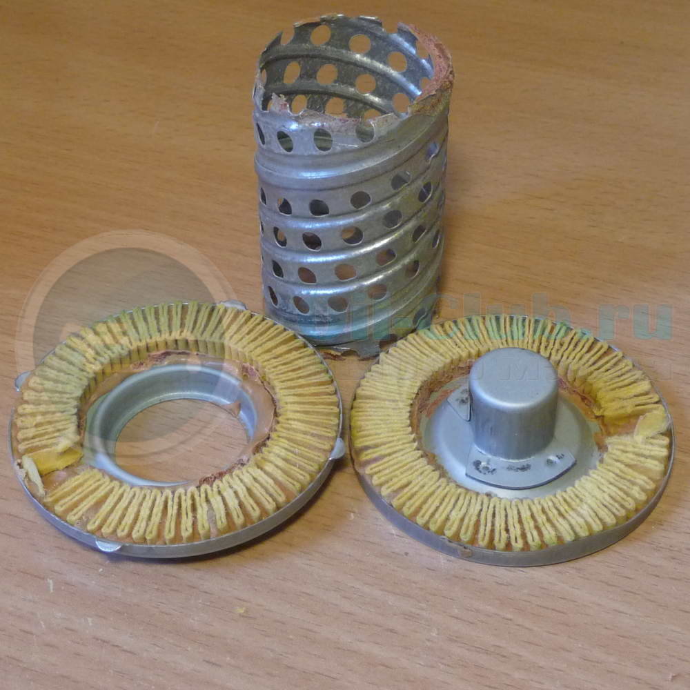

При большом количестве клея, торцы шторы проклеены хорошо, но вот из за, не равномерности нанесения клея, все таки одну складочку не проклеенную заметил.
Глубина складочек шторы не большая.
Цилиндр катушки сделан не презентабельно, но без "терки"-зазубрин.
P1240945.thumb.JPG.370a72955a42ab316c77a20c95fdbb33.JPGP1240946.thumb.JPG.a2b2ba0da4f2a4c36eeb84d2c1290de8.JPG
Вот кстати видно грубое изготовление клапана, хотя и тут же заметно, что зазубрины сточили.

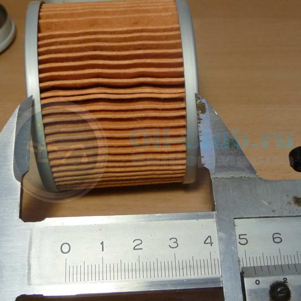

Площадь шторы 700 см2, среднее значение.
P1240948.thumb.JPG.8761ad5925b198075e70c76e8f1309bb.JPGP1240935.thumb.JPG.524146e86f65286150f4016d47ae1382.JPG

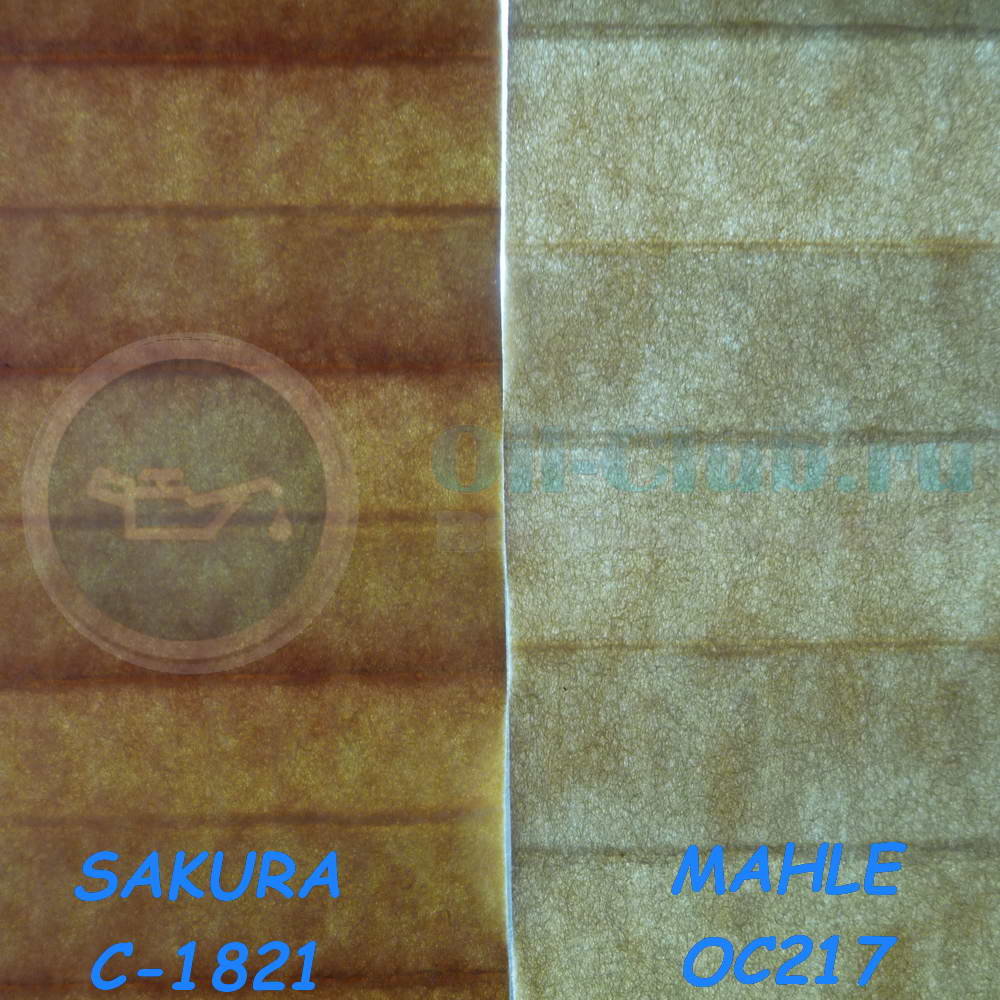

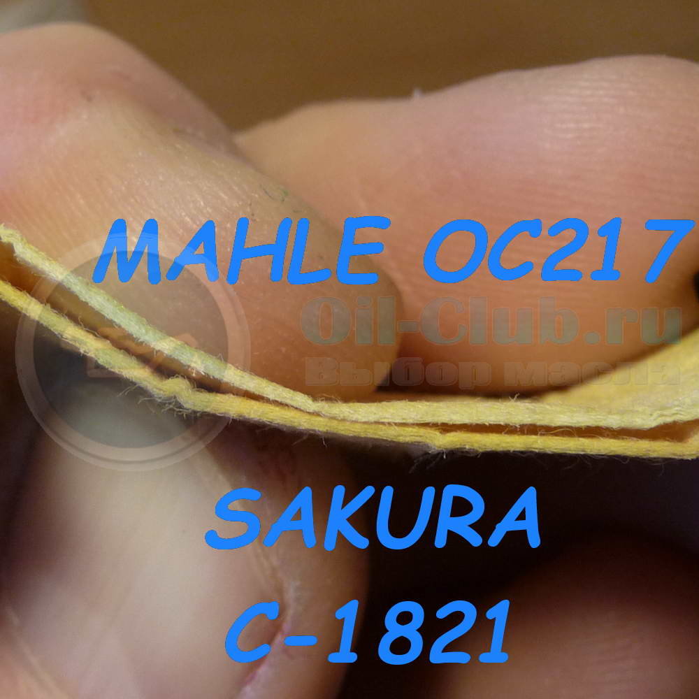

На вид , по толщине фэ сравнимы, но вот при замере штангелем, все таки mahle чуть толще.
На просвет sakura выглядит более плотно.

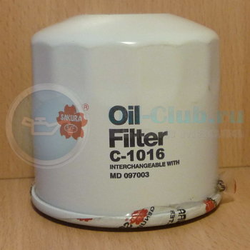

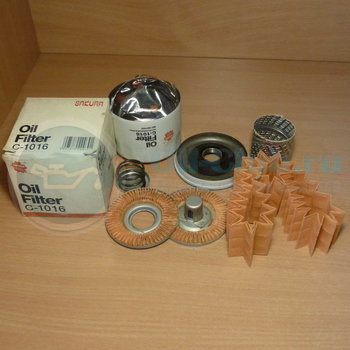

SAKURA C-1016
За спонсирование спасибо fareastwood
Применяемость:

Цена 170 руб.(EMEX-SWWA).
Коробка заезженная, все в своем стиле, единственное не указано маде ин, вернее указано сделано для sakura.
P1250220.thumb.JPG.946883a545bc71cf0e16abb15c2bfa4b.JPGP1250221.thumb.JPG.91ba3d4aa12d372a3dbb0fb2d525b669.JPGP1250222.thumb.JPG.ae05048b7ff7f8afec465451a3ae0af3.JPG
Фильтр белого цвета с оттенком слегка в синеву, принт на корпусе размазан, кое где даже плохо пропечатан, вернее плохо пролит.
Имеются пиктограммки_инструкция по установке.

фильтр прикрыт фирменной пленкой.
Резьба нарекания не вызывает, хорошая,

Резинка округлая, с буртиком, средней жесткости.

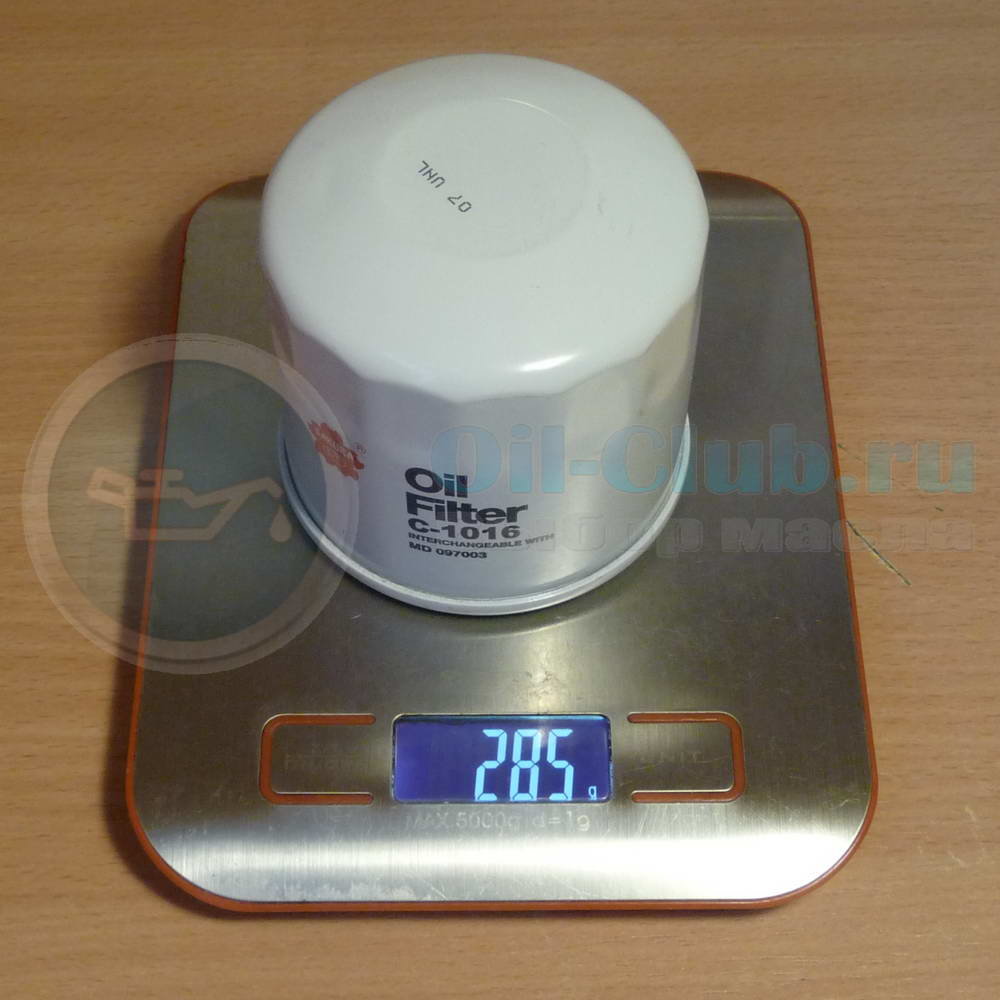

Вес, габариты.

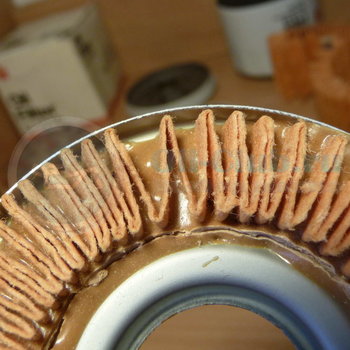

Фильтрующий элемент уложен не равномерно, редко, слегка смят, стаканы катушки устряпаны слегка клеем.
Шторы не жесткие, но на разрыв устоичивы.

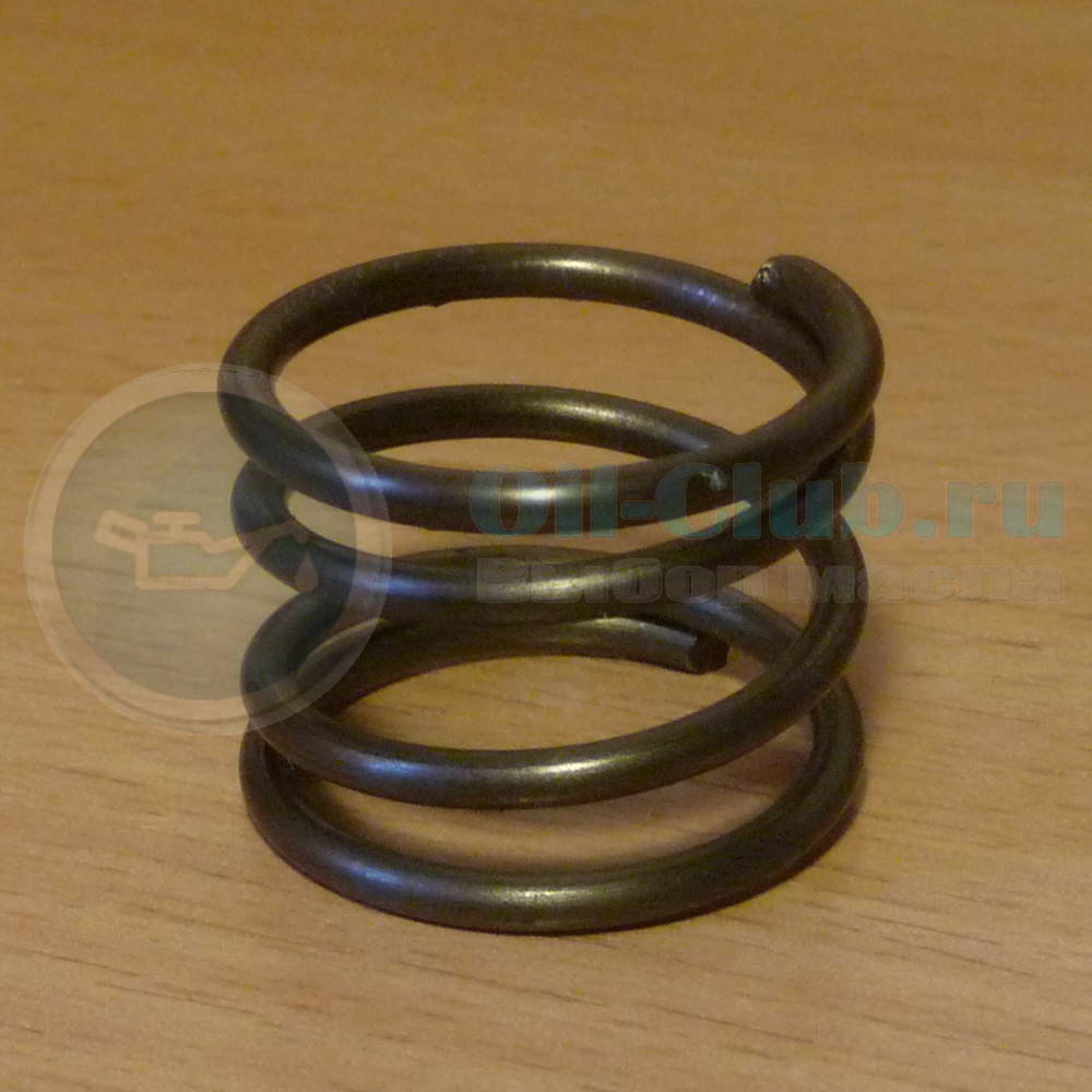

Пружинка обычная, со стаканчиком, не сильно тугая.

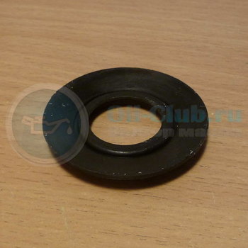

P1250235.thumb.JPG.8a944d96447ef8252dcfd435a74a326b.JPGP1250236.thumb.JPG.16cc7f950ddbf286be2f60d5ae4bbc92.JPG
Противодренажный клапан резиновый, средней по толщине, не упругий, можно сказать вяловатый, на продув плохо задерживал воздух, но все таки задерживал.
Изготовление клапана грубовато.

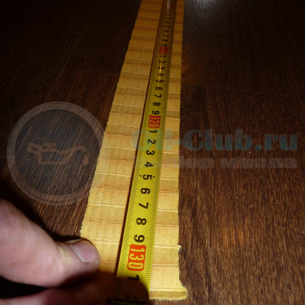

Площадь шторы 806 см2, не много.
P1250242.thumb.JPG.0c850cc29be589beb0ecd38907b88aef.JPGP1250247.thumb.JPG.88433471c06d7647d06489bf27b75baa.JPG
Проклейка складок в целом нормальная, но пару мест с косячками можно найти.

Цилиндровая перфорация в виде рыбьей чешуи,  щелочные отверстия.

Вроде как придраться сильно к фильтру не получается, но нет у него изюменки, что ль.
Наверное при всем богатстве выбора я предпочел бы другой фильтр.
