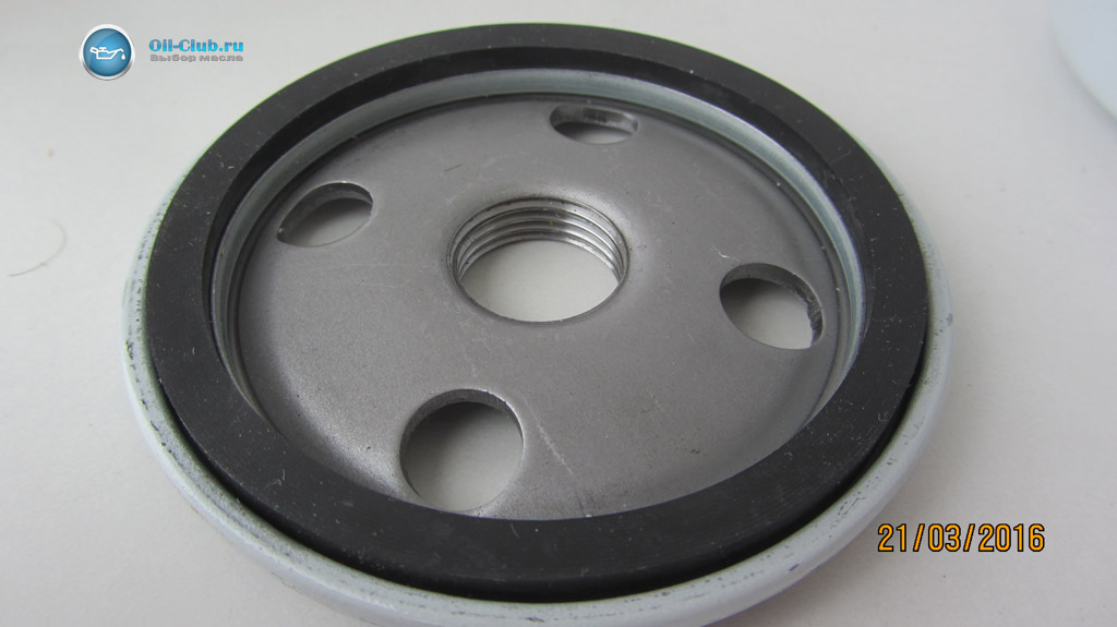

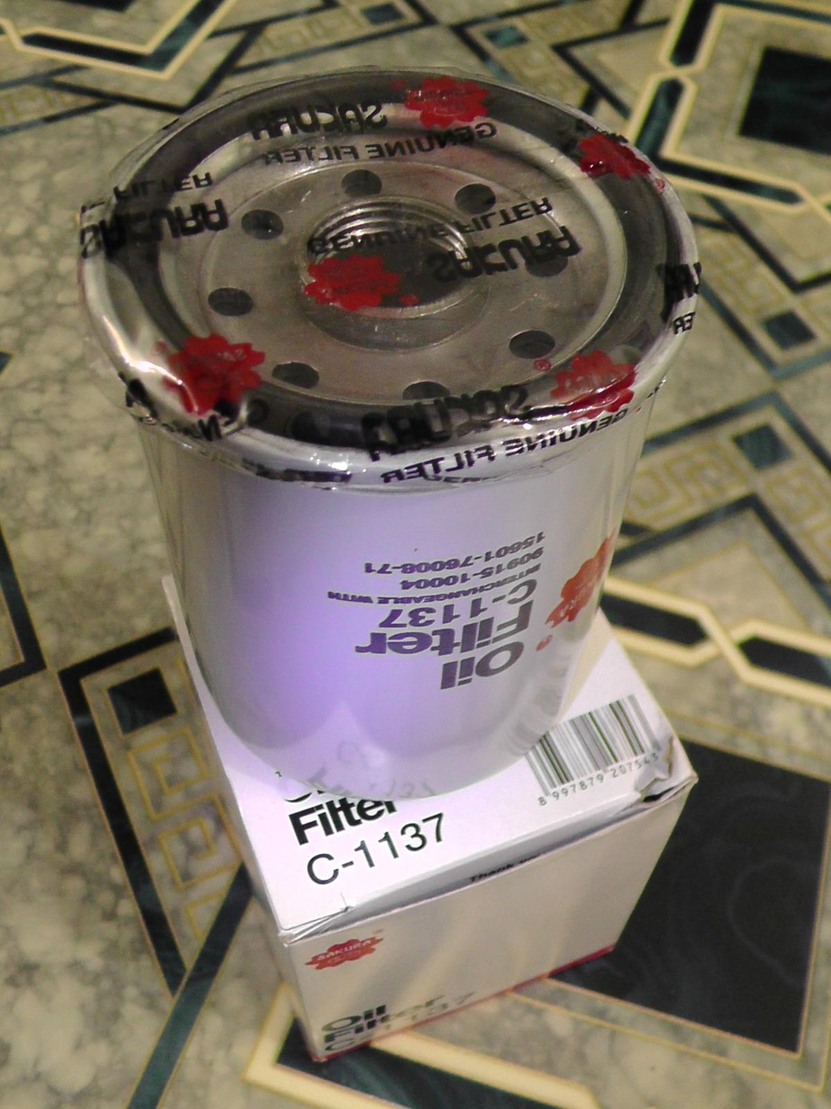

С-1137, Индонезия. Что-то смущает меня вывернутся наизнанку крышка, прокомментируйте, кто в теме:
Подделка это или из очень старых запасов, такой номер официалы давно не предлагают уже.
Оригинал выглядит так - http://www.js-filter.com/catalogue/filter/28764/C113J#SAKURA/C1137 ;)
(Сакуру выгодно подделывать - оригинальные фильтры качеством не хуже Бош или Мале или Фрам, а стоят приятнее как бы)
Распили фильтр, покажи чего там внутри? :)
Изменено пользователем Gaffer
Вы не правы, потому что ссылка совсем на другую фирму, вот так на самом деле выглядит оригинал: http://sakurafilter.com/index.php/productdetail/index?snum=C-1137&title=Sakura%20Number%20-%20C-1137&id=2
Изменено пользователем Dumus
Что ты мне рассказываешь? Я сакуру не первый год продаю, нет у официалов такого номера - есть C-1140 или C-1113 и выглядит точно также, как та асакаши. Все фильтры сакура подбирают по каталогу асакаши - официальная позиция фирмы, потому что на сайте сакуры даже с пол литрой ничего нужного не найдёшь. :)
@Gaffer, :facepalm: рассказываю как есть, даже пруфлинк на первоисточник дал, вы мне опять про асакаши :))
Есть ещё подходящий вариант - Sakura C-1539 ;)
Это аналог для ISUZU, я подбирал под Тоёту, по каталогу Сакуры ещё такой бьётся, тоже с вывернутой крышкой)
