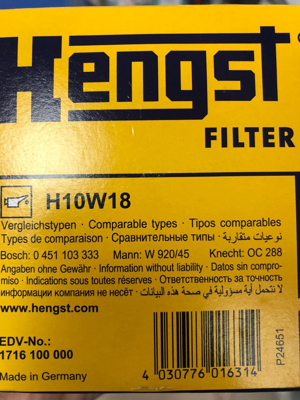

А вот и Hengst подъехали)) и ведь не польские все)))) есть и польские,но их меньшинство
