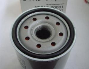

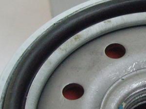

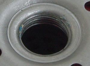

Пару месяцев назад были приобретены 2 масляных фильтра на 3RZ (С-111) производства популярной среди автовладельцев японской фирмы Сакура. Один я установил на свою машину. Второй ждал своей очереди, но.... в итоге был жестоко распилен и подвергнут осмотру :-)
Меня насторожило качество изготовления и следы грязи под защитной пленкой фильтра. Цена этого произведения искусства - 140 рублей, поэтому на вскрытие я решился без особого сожаления... Куплен фильтр был в одном из магазинов города, также он продается на экзисте по цене 100 рублей. Оригинальный фильтр Denso в тоетовской коробке предлагается по цене от 250 рублей до 400 рублей.
Вскрытие: фильтр упакован в защитную пленку, под пленкой видны следы грязи. На резьбе присутствуют остатки легко отваливающейся краски синего и бежевого цвета. Страна происхождения фильтра не указана. На коробке написано, что сделано для компании Сакура, Токио, Япония.
Внутри фильтрующий элемент жутко кривой (на фото с зажигалкой хорошо видно), укладка бумаги неравномерная, имеются подтеки и следы герметика. Причем подтеки и капли как с внутренней, так и с внешней стороны фильтра (сразу вспоминается пост на этом джип-форуме типа "заклинило оба распредвала на 3RZ". Там вскрытие показало, что причиной клина стал кусочек герметика в масляных каналах. Вполне возможно, что тот кусочек принадлежал фильтру).
На фильтре имеется клапан, ход очень жесткий в пределах 2-3 мм.
Фильтрующая бумага на просвет равномерная с небольшими сквозными дырочками.
В целом, ощущения от увиденного остались крайне негативные. Качество производства явно не японское :-). Хотя не знаю, может так и должно быть .... ?

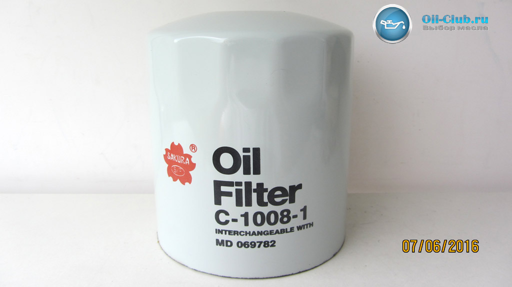

Sakura C-10081 Made in Indonesia за заказ экспертизы спасибо комраду plar.
Масляный фильтр приобретался через emex.ru у поставщика VKSF по цене 492р.

На упаковке "заверения о качестве" а внутри как то не фонтан... Присутствует надпись Japan, а на корпусе Indonesia - ну по крайней мере честно тут. Горловина фильтра упакована в пленку - зато внутри жесткие куски герметика, сильно выступающие - могут отвалится...

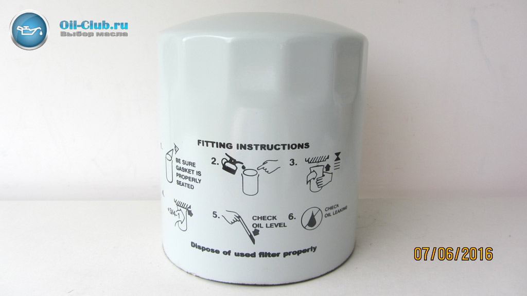

Принт на корпусе отличный. Пиктограммы не говорят "налейте масло в фильтр", только "смажьте резиновое кольцо". Указана страна производства. Внутри корпуса чисто, чуть чуть очаг коррозии виден.

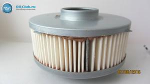

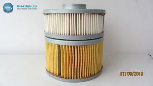

Фильтрующая катушка высокая - состоит из двух катушек. Катушка тонкой очистки белая сверху. Катушка грубой очистки - желтая большая снизу. Всюду свисают куски герметика. Материал нормальный - тонкой очистки плотный такой бумажный. И грубой очистки - волокнистый.
Внутри так же обильно герметиком.
Перепускной клапан одной дырой, метал, на нажатие средний.

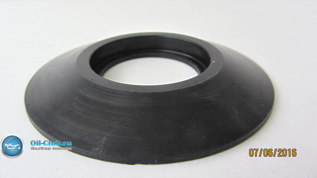

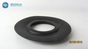

Противодренажный не плохой, хоть и резиновый, но прилегает к поверхности хорошо. Эластичный.

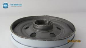

Резьба нарезана чисто - она хитрая, каждый виток резьбы имеет канавку. Резинка силиконовая, мягкая - в морозы пропустить не должна. Ну и пружина - держит катушку в корпусе фильтра. Здесь все ок.
Вес необходимый для открытия клапана 1.2кг. Диаметр перепускного клапана 12мм.

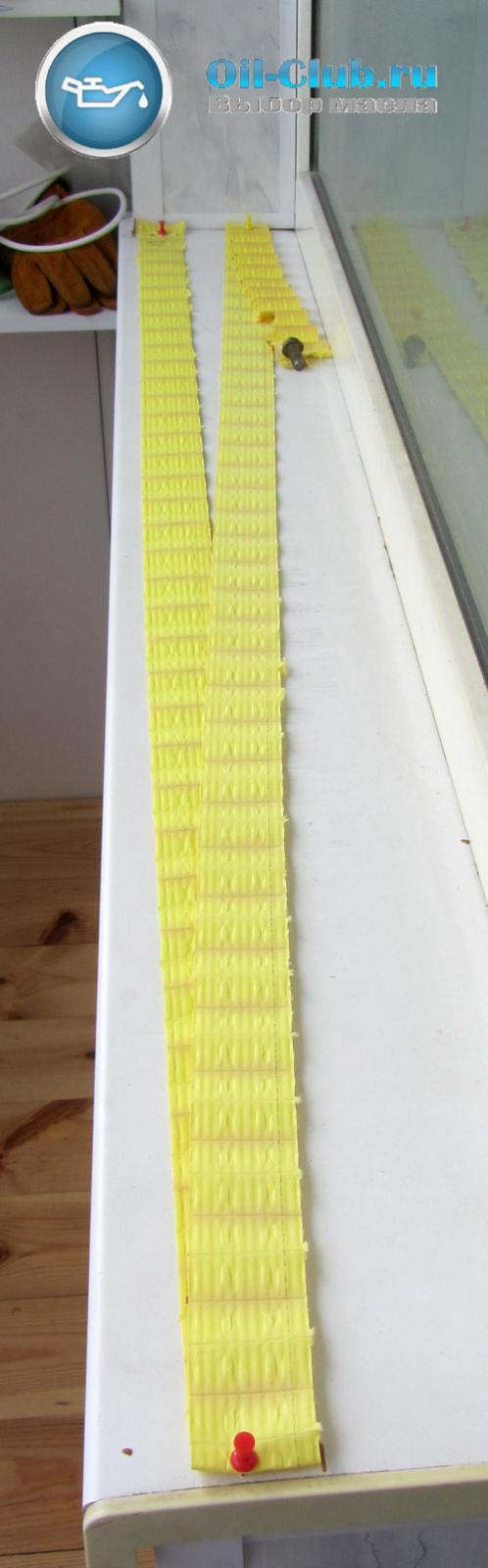

Фильтрующего материала много - здесь не сэкономили. Длинна 3.1 метра. На просвет фильтрующий материал попроще, чем наш эталон Nitto. Он тоньше. Равномерность волокон нормальная.
Полезная площадь фильтрации грубой очистки: 310см x 4,5см = 1395см2
Давление необходимое для открытия перепускного клапана: Вес = 1.2 кг, Ди = 12мм. Давление = 1.1 бар.
Вывод: Фильтр на твердую тройку. Не аккуратность - излишки герметика, которые могут отвалится. Упрощение технологии тонкой очистки - у конкурентов посмотрите пластины сжатые вместе, а здесь нужен станок специальный - которого нет. В остальном - резьба нарезана хорошо, противодренажник нормальный.

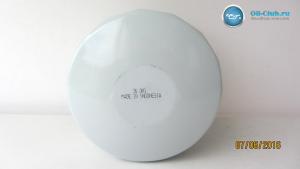

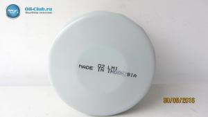

Обычная белая коробка - простая как топор. Указан производитель - Индонезия. Горловина фильтра закрыта пленкой от попадания пыли.

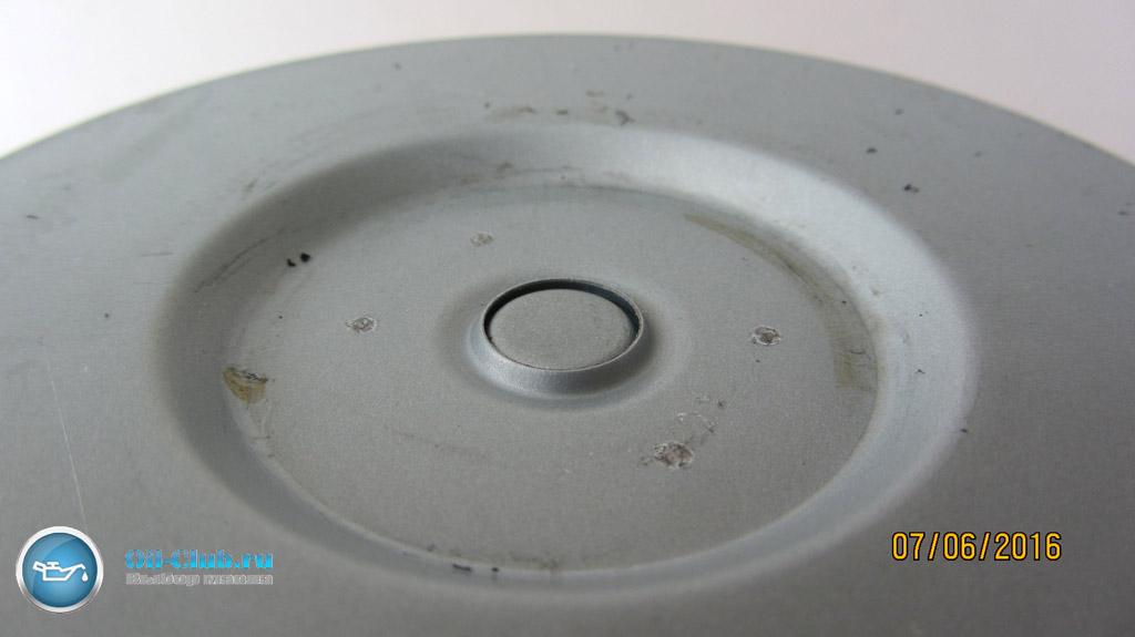

Корпус фильтра Sakura C-1011 окрашен в белый цвет, принт немного размыт но читаем. Внутри корпуса ржи или краски нет - фото забыл сделать но на ролике все есть. На корпусе фильтра Made in Indonesia.
Фильтрующая катушка - не аккуратна. Свисает герметик. Вот этот кусок герметика что лежит рядом на фото, прилип к катушке сверху, в ролике видно как он легко отвалился - минус.
Внутри залито более менее нормально.

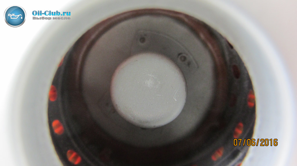

Перепускной клапан выполнен "одной дырой", на нажатие тугой.
Противодренажный клапан резиновый, форму принимает медленно и неохотно.
Резьба нарезана чисто, каждый виток резьбы имеет канавку внутри. Уплотнительное резиновое кольцо круглого сечения - оно не очень мягкое, как будет держать в морозы - затрудняюсь сказать.

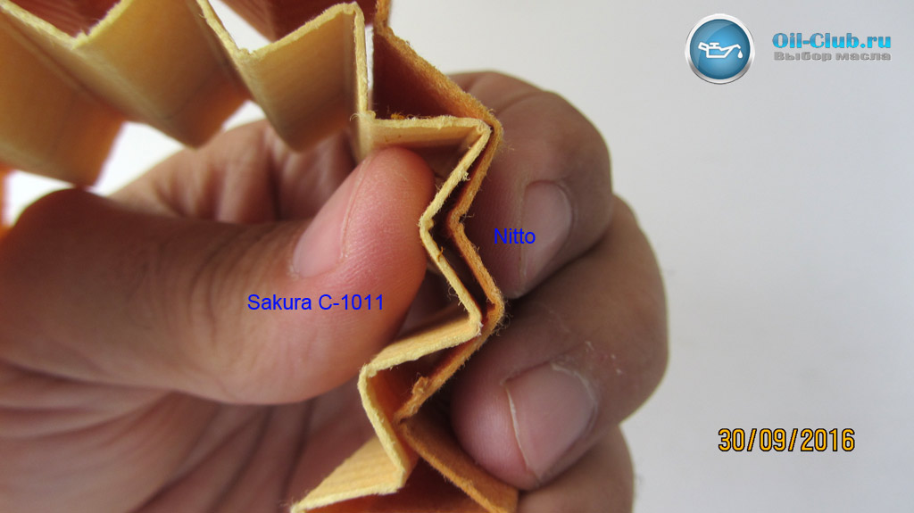

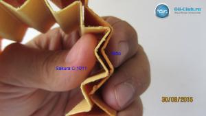

Фильтрующий материал по длине не впечатляет 90см - маловато.
Равномерность разная, по сравнению с нашим мерным эталоном Nitto.
По толщине фильтрующий материал Sakura C-1011 почти как у Nitto. В целом можно сказать что фильтрующий материал хороший, жесткий, толстый, много волокон - но его маловато.
Под микроскопом.
Полезная площадь фильтрующего материала: длинна 90см x ширина 5.3см = площадь 477см2 - это мало конечно, но нужно учитывать что здесь толстый фильтрующий материал, много его не уложить.
Давление необходимое для открытия перепускного клапана: вес = 1,3кг; Ди=9,5мм; давление = 1,9 бар - переборщили по моему, высоковато давление для японских автомобилей. Обычно 1.0-1.2
Вывод: Фильтр на троечку с минусом. Не аккуратная фильтрующая катушка - отвалившийся кусок герметика - который при открытии перепускного клапана полетит в систему. Уплотнительное резиновое кольцо дубовое, как будет держать в морозы не знаю - нужно проверять. Из плюсов - не плохой фильтрующий материал, толстый, волокнистый, жесткий.

Некоторое время назад, как-то вечером, вскрыли с Рустамом масляный фильтр Sakura C-1614 - фильтровальный материал был красный, герметик отваливался кусками и такие же клапаны тоже.
Вот те на:( Спасибо @torcon. Этот фильтр Sakura C-1011 сейчас у меня стоит, проехал с ним почти 3.500км/150м.ч.
Значит буду срочно менять, а это значит и масло
30.09.2016 в 16:25, Дмитрий_ сказал:
Вот те на :( Спасибо @torcon. Этот фильтр Sakura C-1011 сейчас у меня стоит, проехал с ним почти 3.500км/150м.ч.
Значит буду срочно менять, а это значит и масло :sorry:
Распили фильтр потом, пока его фотки - посмотрим смыло ли герметик с него.
