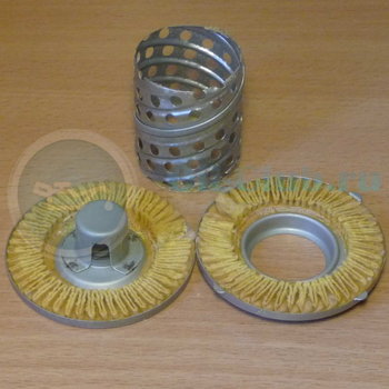

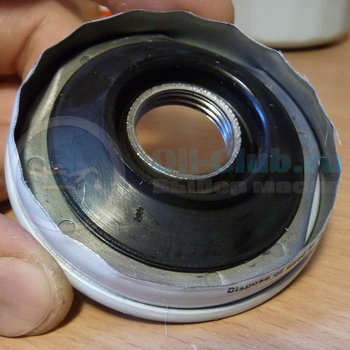

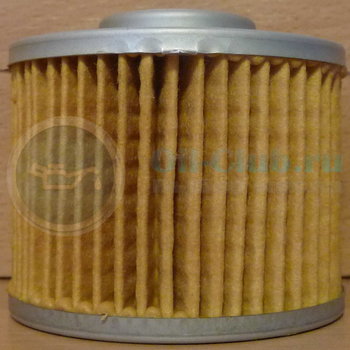

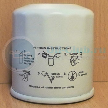

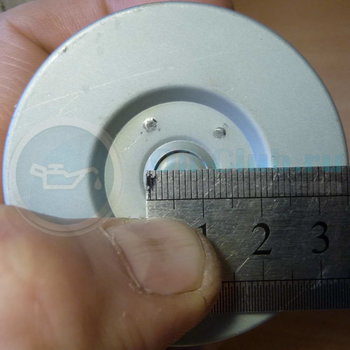

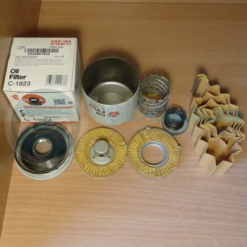

Пару месяцев назад были приобретены 2 масляных фильтра на 3RZ (С-111) производства популярной среди автовладельцев японской фирмы Сакура. Один я установил на свою машину. Второй ждал своей очереди, но.... в итоге был жестоко распилен и подвергнут осмотру :-)
Меня насторожило качество изготовления и следы грязи под защитной пленкой фильтра. Цена этого произведения искусства - 140 рублей, поэтому на вскрытие я решился без особого сожаления... Куплен фильтр был в одном из магазинов города, также он продается на экзисте по цене 100 рублей. Оригинальный фильтр Denso в тоетовской коробке предлагается по цене от 250 рублей до 400 рублей.

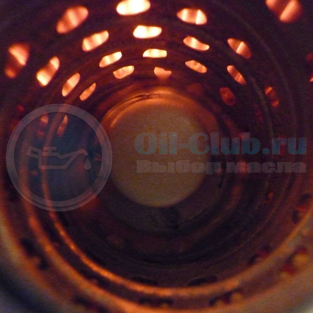

Вскрытие: фильтр упакован в защитную пленку, под пленкой видны следы грязи. На резьбе присутствуют остатки легко отваливающейся краски синего и бежевого цвета. Страна происхождения фильтра не указана. На коробке написано, что сделано для компании Сакура, Токио, Япония.
Внутри фильтрующий элемент жутко кривой (на фото с зажигалкой хорошо видно), укладка бумаги неравномерная, имеются подтеки и следы герметика. Причем подтеки и капли как с внутренней, так и с внешней стороны фильтра (сразу вспоминается пост на этом джип-форуме типа "заклинило оба распредвала на 3RZ". Там вскрытие показало, что причиной клина стал кусочек герметика в масляных каналах. Вполне возможно, что тот кусочек принадлежал фильтру).
На фильтре имеется клапан, ход очень жесткий в пределах 2-3 мм.
Фильтрующая бумага на просвет равномерная с небольшими сквозными дырочками.
В целом, ощущения от увиденного остались крайне негативные. Качество производства явно не японское :-). Хотя не знаю, может так и должно быть .... ?

Разницы в фильтре, предполагаю, никакой. Скорее всего это фильтры без фирменной упаковки.
Поставляются в групповой упаковке (типа для СТО) по 10 шт..
Если заказать один, то придёт или в п/э пакете или в коробочке от магазина.
ок,тоже так подумал,что тех упаковка так маркируется.
Вчера в магазине увидел на прилавке в разрезе образец с-1112. Вроде на вид аккуратно все. Яб даже сказал красиво))). Фото конечно не очень, видать руки трясуться)))
Бумагу пальцами, нажимал, тянул. Не рвется, прочная. Нижняя плотнее, верхняя, волосатей.
Hobbit , так ктож выставочный образец-фигню, выставлять будет?
4 минуты назад, Ermito сказал:
Может и так...
Хорошие фильтры у Sakura - уж точно не хуже, чем у Mann. ;)
А они все из двух катушек? Или какие модели?
Нет, не все. Отдельные артикулы.
В 01.05.2017 в 18:00, konung сказал:

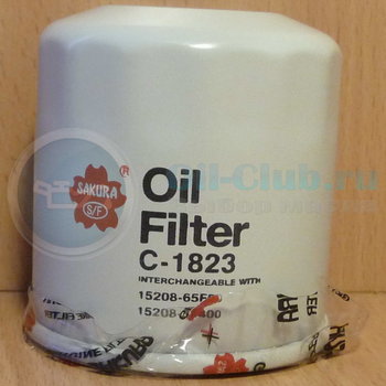

да, так и есть недавеча заказывал в экзисте парочку Сакур C-1823SBP, пришли без коробочек, просто в одной герметичной полиэтиленовой упаковке..
Вот недавно ставил сакуру, чет не понравилса. Когда снимал - там масла слилось при выкручивании совсем чуть чуть.....Противодренажный клапан не работал значит.
prv21 так у тебя фильтр отверстиями вверх, че переживать то? И правильно, что масло слилось немного..

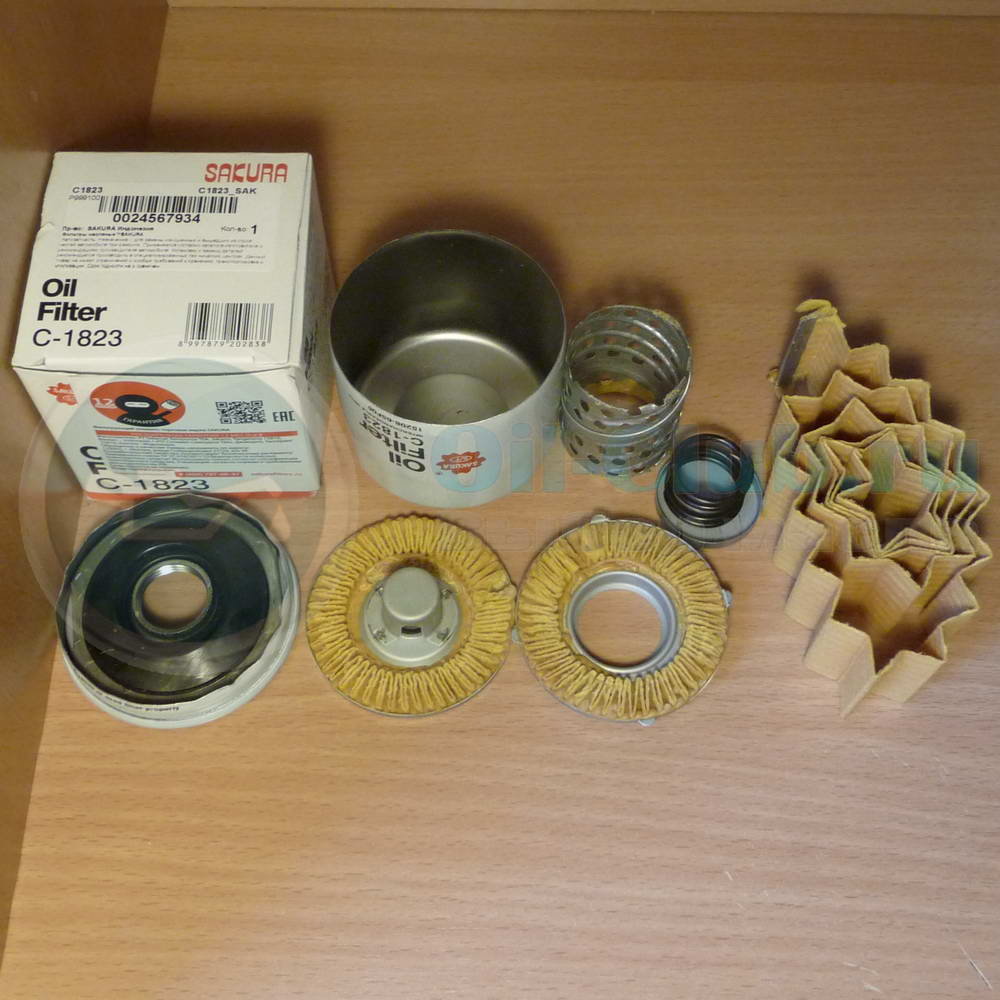

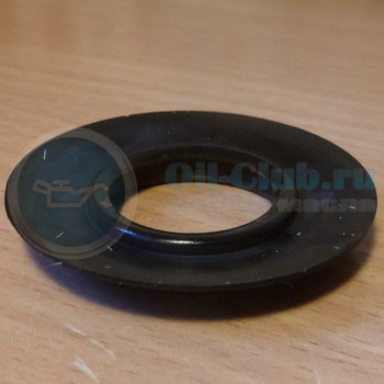

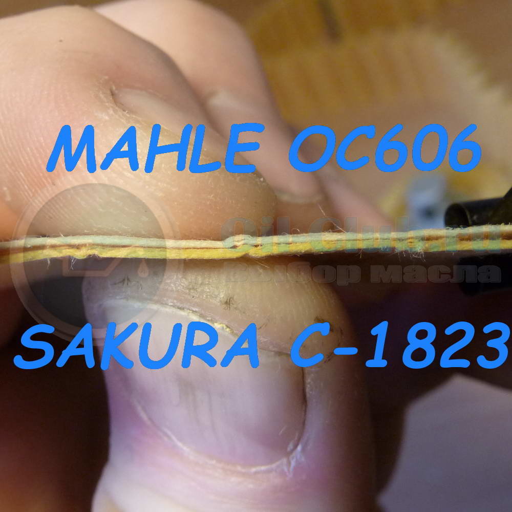

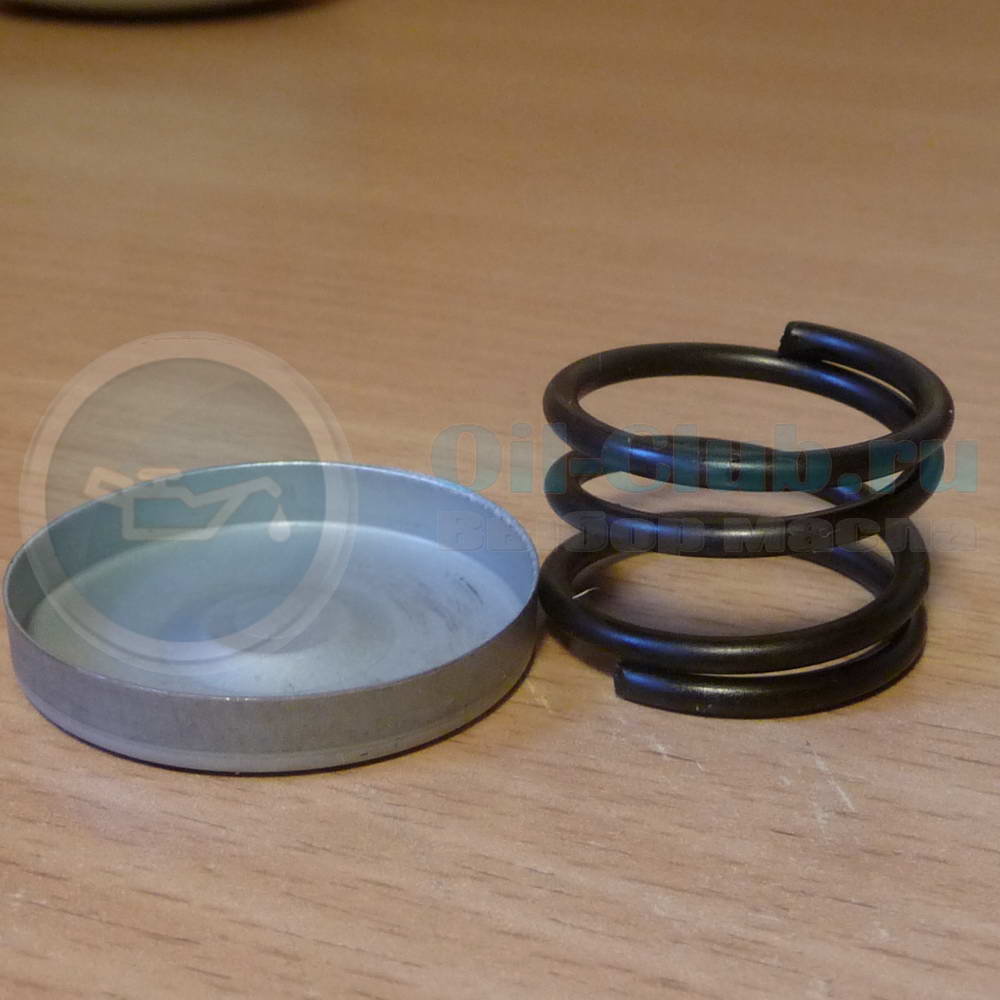

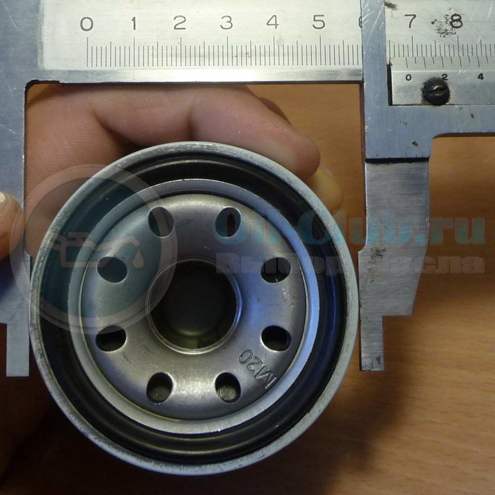

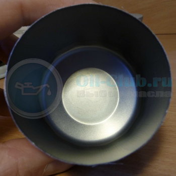

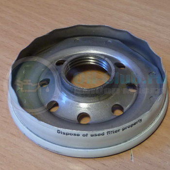

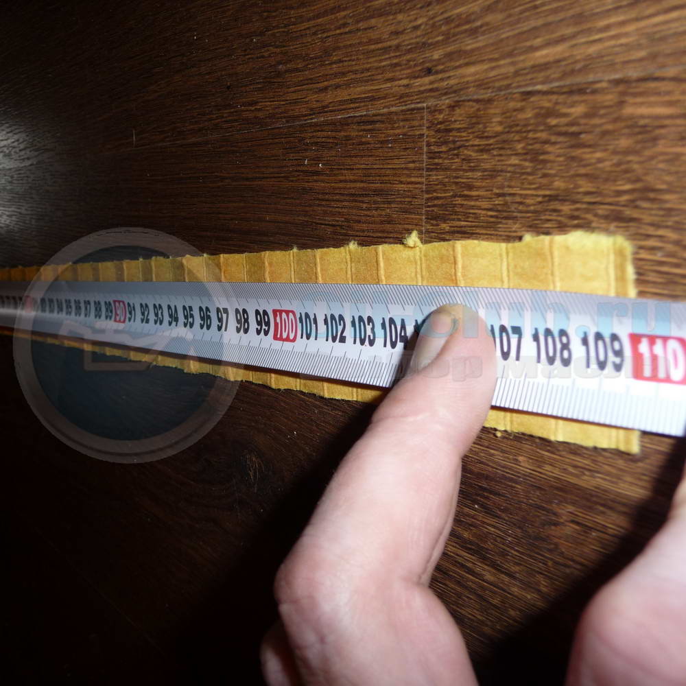

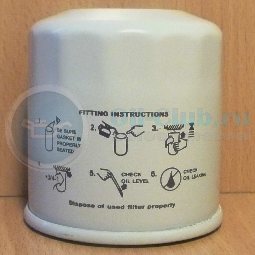

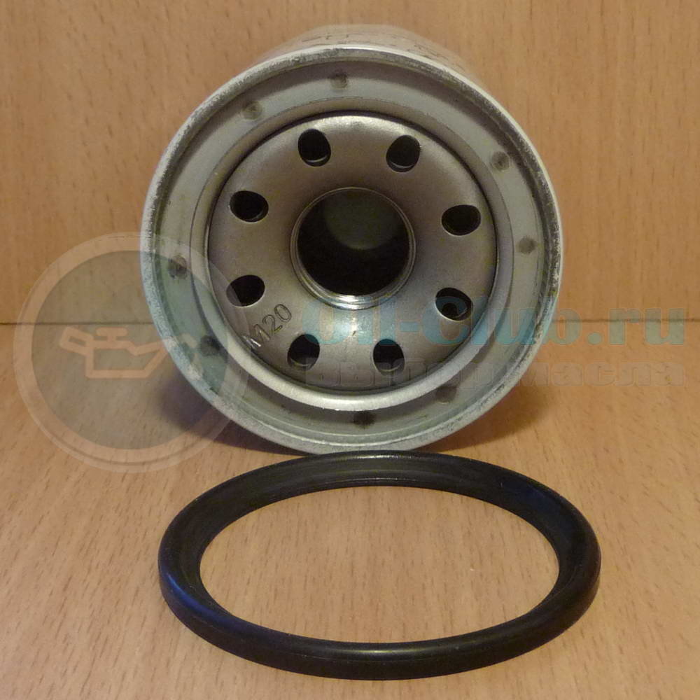

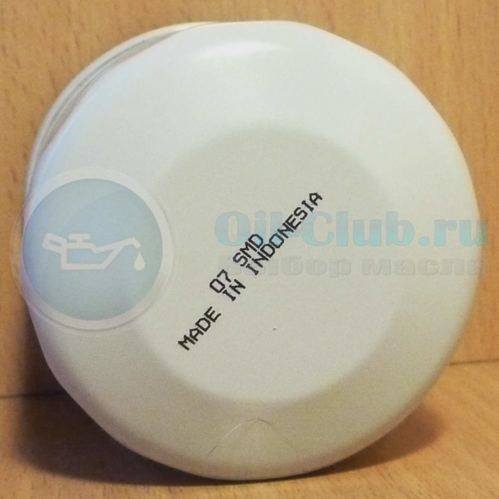

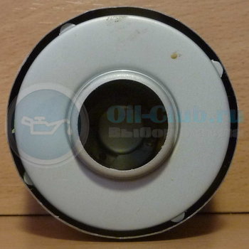

SAKURA C-1823
За заказ экспертизы спасибо fareastwood
Цена 160 руб(VKSO-EMEX)

Ну или так применяемость.
Коробка не отличается привлекательностью.
Указаны номера oem фильтров.
На стикере , который от производителя указано место производства, гарантия и т.д.
Фильтр происхождение имеет индонезийское.
P1240737.thumb.JPG.591de3ec03a533dbb4e3b8a5ae747c0a.JPGP1240738.thumb.JPG.73bfa981f65d9236ecbeb1b6c648d814.JPGP1240739.thumb.JPG.37a4a3d8411d0fe1889a1b5c7a23b2c5.JPGP1240740.thumb.JPG.41791c5322c59cb7c98f5a64de3eaab6.JPGP1240741.thumb.JPG.1d58e9ad4a50b35fbf2ec5c4dea6cb0a.JPGP1240742.thumb.JPG.259aef5fb08c088ef478820055479acf.JPG
Фильтр окрашен в серобелый цвет, принт посредственный как и окрас, особенно на завальцовке.
Инфы на самом корпусе минимум, есть пиктограммки помогающие при установке.
P1240743.thumb.JPG.6b70bbc2d0852e53c2de03475c5e6f47.JPGP1240744.thumb.JPG.d0c8f9e19c2485e30561c90437dda60f.JPG
Наверное закодированная дата производства, и дополнительно made in...
Фильтр должен был запаен в пленку, но при вытаскивании она отвалилась или вообще не была на своем месте, этот момент я упустил.
Посредственная резьба но без явной рвани.
Прокладка округлая с буртиком, средняя по жесткости.
Габариты, вес.
P1240749.thumb.JPG.b6a84463f352ac88c6b9a0b1d7953177.JPGP1240750.thumb.JPG.16823303e8d8a03b31a2eca46ea88b84.JPGP12407361.thumb.JPG.507e9d85faaca31fdf46fcfa5d487c7a.JPG
Перепускной металлический, давление открытия 1 bar.
ФЭ плотный , уложен равномерно, не рвется, но видны излишки клея, уложен не часто, можно было чуть почаще уложить.
P1240752.thumb.JPG.39bf5d2c79319ddab751b77b7e2ec42b.JPGP1240753.thumb.JPG.d95f070e2b86e8995ef0b578d51173cd.JPGP1240754.thumb.JPG.4a6aeaecff3b1df3d2623a24819145df.JPG
На прсвет катушка выглядит довольно таки плотно.
Естественно для фильтра таких размеров важно использовать все место внутри.
Чего не скажешь о пружинке, здесь самое место пластинке. глядишь и площадь шторы подросла бы за счет небольшого увеличения высоты катушки.
P1240758.thumb.JPG.9b5169d0aeb668e341f22f4049107920.JPGP1240759.thumb.JPG.468f41c72f23a85ace2b0510cad66e43.JPG
Внутри нормально.
Противодренажный клапан резиновый, толстоват, не совсем плотно прижимается , на продув фильтр пропускал, вяленький.
P1240761.thumb.JPG.6ede404713e12b68dae503023e10262d.JPGP1240762.thumb.JPG.ca07565a13fda647ed581b6914f95cfd.JPGP1240763.thumb.JPG.5b6f0ab00952caa6f25f27b495eebbcc.JPGP1240764.thumb.JPG.242e6c7aad9da21a154e36dd321e12e2.JPG
Площадь фэ составила 462 см2.
P1240765.thumb.JPG.b90de8aa16306c536c2b428253440654.JPGP1240766.thumb.JPG.5c6dbc8ace14b91408a608432b81d54f.JPG
Проклейка торцов нормальная, грубовато сделана втулка.
Видно клея с избытком, возможно это и сглаживает проклейку торцов.
В сравнении по толщине sakura чуть выигрывает.
На просвет тоже не плохо выглядит.
Ну маленькое резюме, фильтр не плохой, но вот противодренажный не важнецкий.
Хотя при таких размерах, спрашивается, а он нужен?
Остальное на хорошем уровне.
