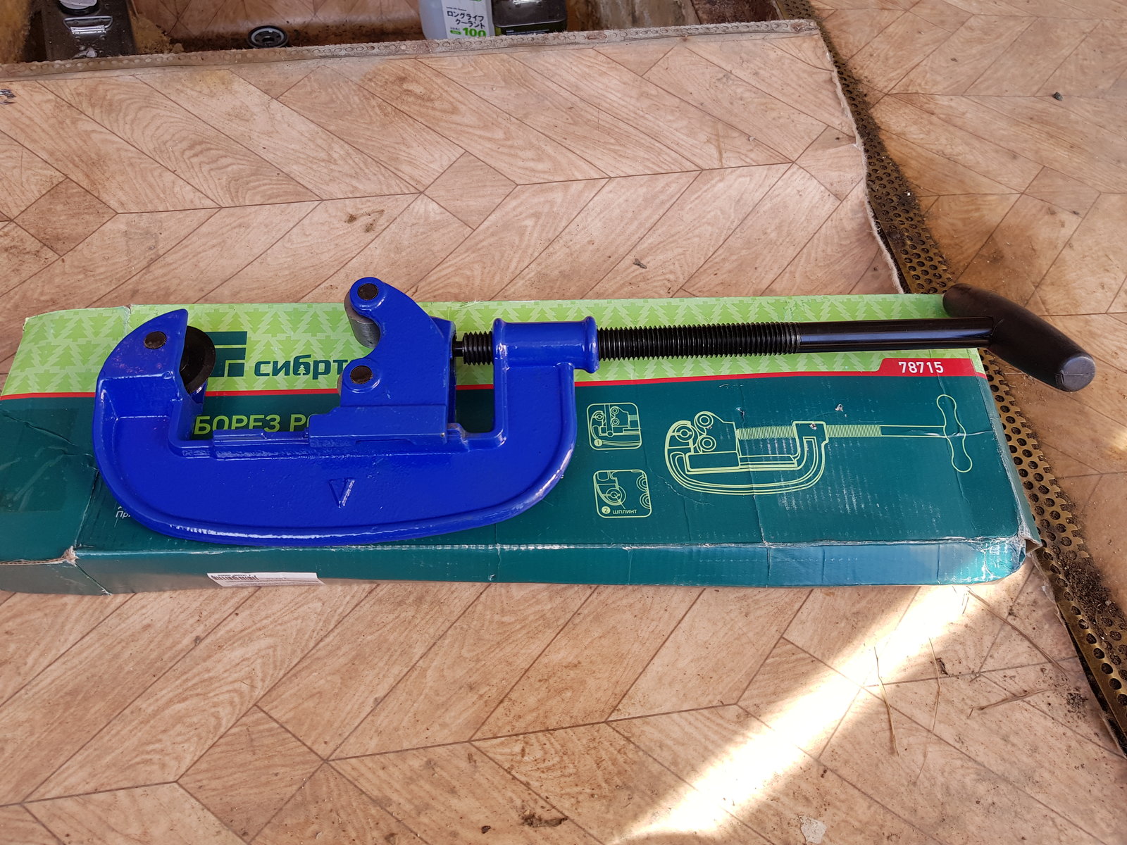

Projector конс нож с икеи у меня лежит, он по прямому то значению не очень работает, а ты им фильтра режешь, интересно как. Расскажи может удастся хоть МФ разрезать.
ModeratorSigma по моему минуты за 3-и разрезал фильтр этой открывашкой , причём фильтрующий элемент достался сразу в отличии от трубореза , которым я раньше разрезал фильтра , после которого нужно разгибать завальцованый след в месте разреза

Projector покажи как? Труборезом понятно, а вот как консножем не очень понятно. Этих ножей валом у всех и будет полезно.
Запили отдельную тему "Как разрезать МФ консервным ножем с Икеи и им подобным" - будет очень познавательно
8 минут назад, ModeratorSigma сказал:
Колёсико зубастое делаешь сверху завальцовки фильтра , а режующее колёсико с наружней части фильтра , слегка зажимаешь и крутишь бантик открывашки по направлению стрелке указаной  на открывашке , оборотов за 5-6 отрезается сама верхушка фильтра , сильно не зажимать   открывашку , тогда разрез ровный и аккуратный , без следа завальцовки получается
