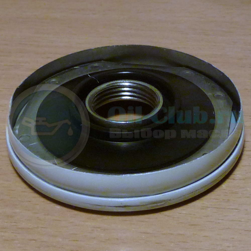

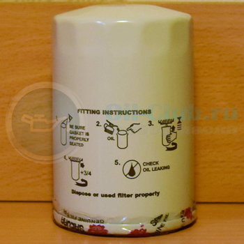

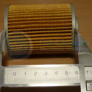

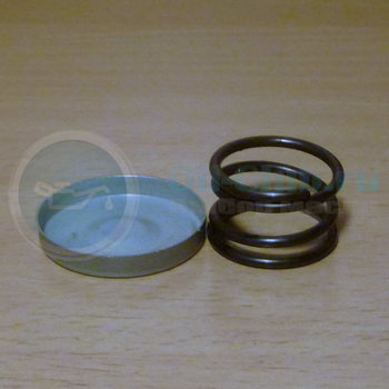

27 июня 200917 г Закреплён Sakura - масляные фильтры Экспертизы масляных фильтров: Sakura C-7971 (Indonesia) пилил Ex-Gubkin Sakura C-25011SL пилил Ex-Gubkin Sakura C-1936 пилил Silent Twilight Sakura C-19390 пилил SilentTwilight Sakura C-1016 пилил Евген48 Sakura C-1056 пилил Ermito Sakura C-1823 Made in Indonesia Sakura C-10081 Made in Indonesia Sakura C1514 Made in Indonesia Sakura C-1011 Made in Indonesia Sakura C-1821 Made in Indonesia пилил Ermito Sakura C-1016 пилил Ermito Цитата Пару месяцев назад были приобретены 2 масляных фильтра на 3RZ (С-111) производства популярной среди автовладельцев японской фирмы Сакура. Один я установил на свою машину. Второй ждал своей очереди, но.... в итоге был жестоко распилен и подвергнут осмотру :-) Меня насторожило качество изготовления и следы грязи под защитной пленкой фильтра. Цена этого произведения искусства - 140 рублей, поэтому на вскрытие я решился без особого сожаления... Куплен фильтр был в одном из магазинов города, также он продается на экзисте по цене 100 рублей. Оригинальный фильтр Denso в тоетовской коробке предлагается по цене от 250 рублей до 400 рублей. Вскрытие: фильтр упакован в защитную пленку, под пленкой видны следы грязи. На резьбе присутствуют остатки легко отваливающейся краски синего и бежевого цвета. Страна происхождения фильтра не указана. На коробке написано, что сделано для компании Сакура, Токио, Япония. Внутри фильтрующий элемент жутко кривой (на фото с зажигалкой хорошо видно), укладка бумаги неравномерная, имеются подтеки и следы герметика. Причем подтеки и капли как с внутренней, так и с внешней стороны фильтра (сразу вспоминается пост на этом джип-форуме типа "заклинило оба распредвала на 3RZ". Там вскрытие показало, что причиной клина стал кусочек герметика в масляных каналах. Вполне возможно, что тот кусочек принадлежал фильтру). На фильтре имеется клапан, ход очень жесткий в пределах 2-3 мм. Фильтрующая бумага на просвет равномерная с небольшими сквозными дырочками. В целом, ощущения от увиденного остались крайне негативные. Качество производства явно не японское :-). Хотя не знаю, может так и должно быть .... ? ист

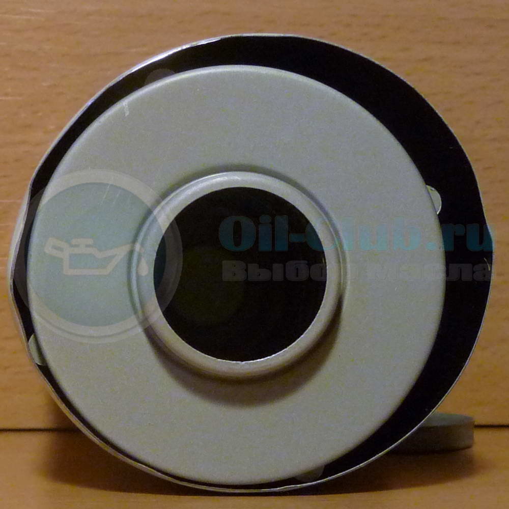

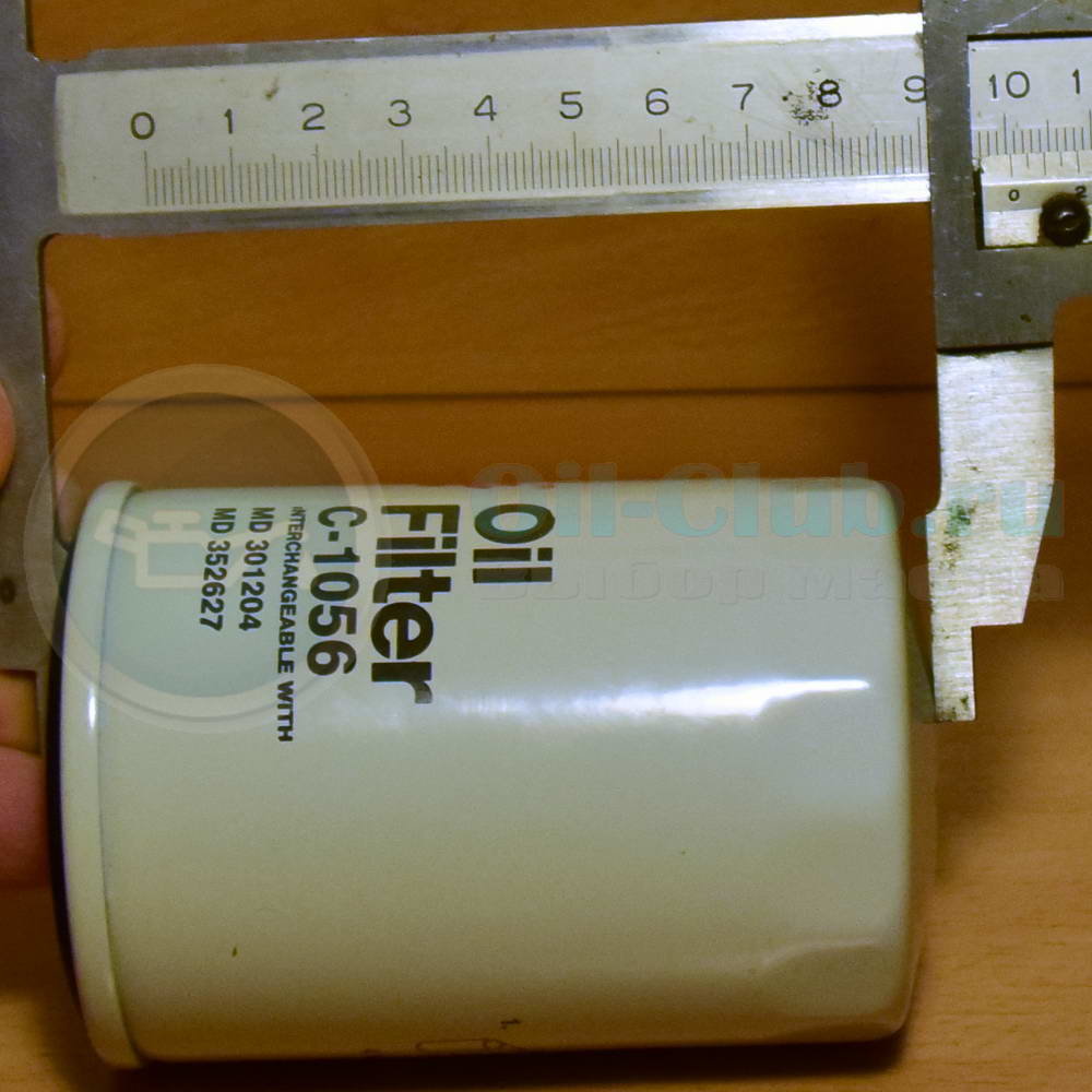

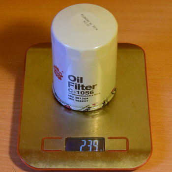

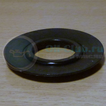

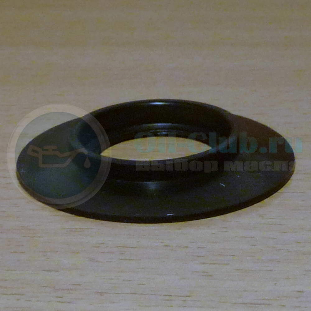

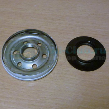

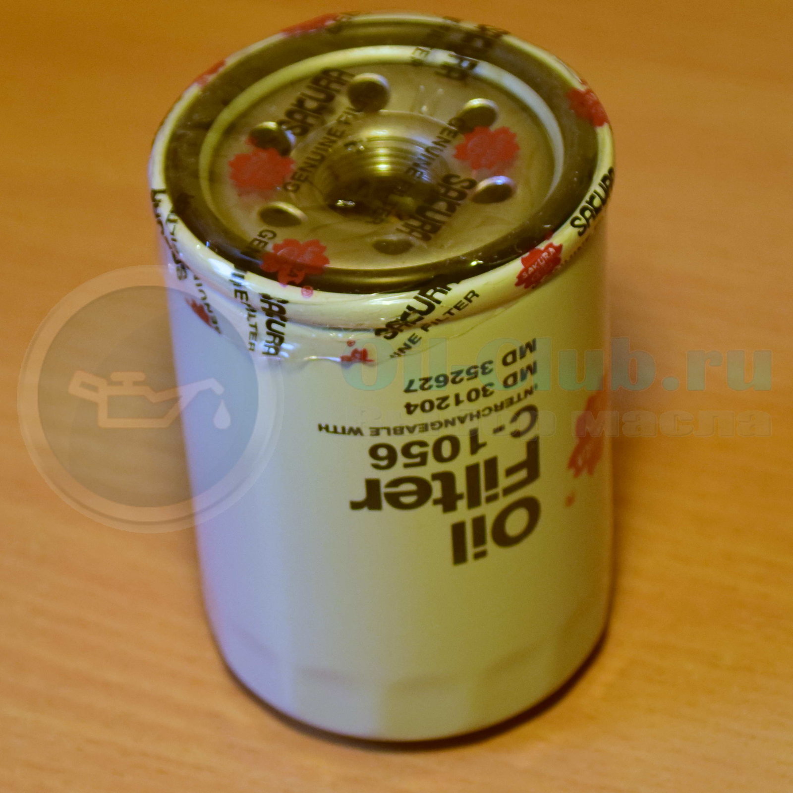

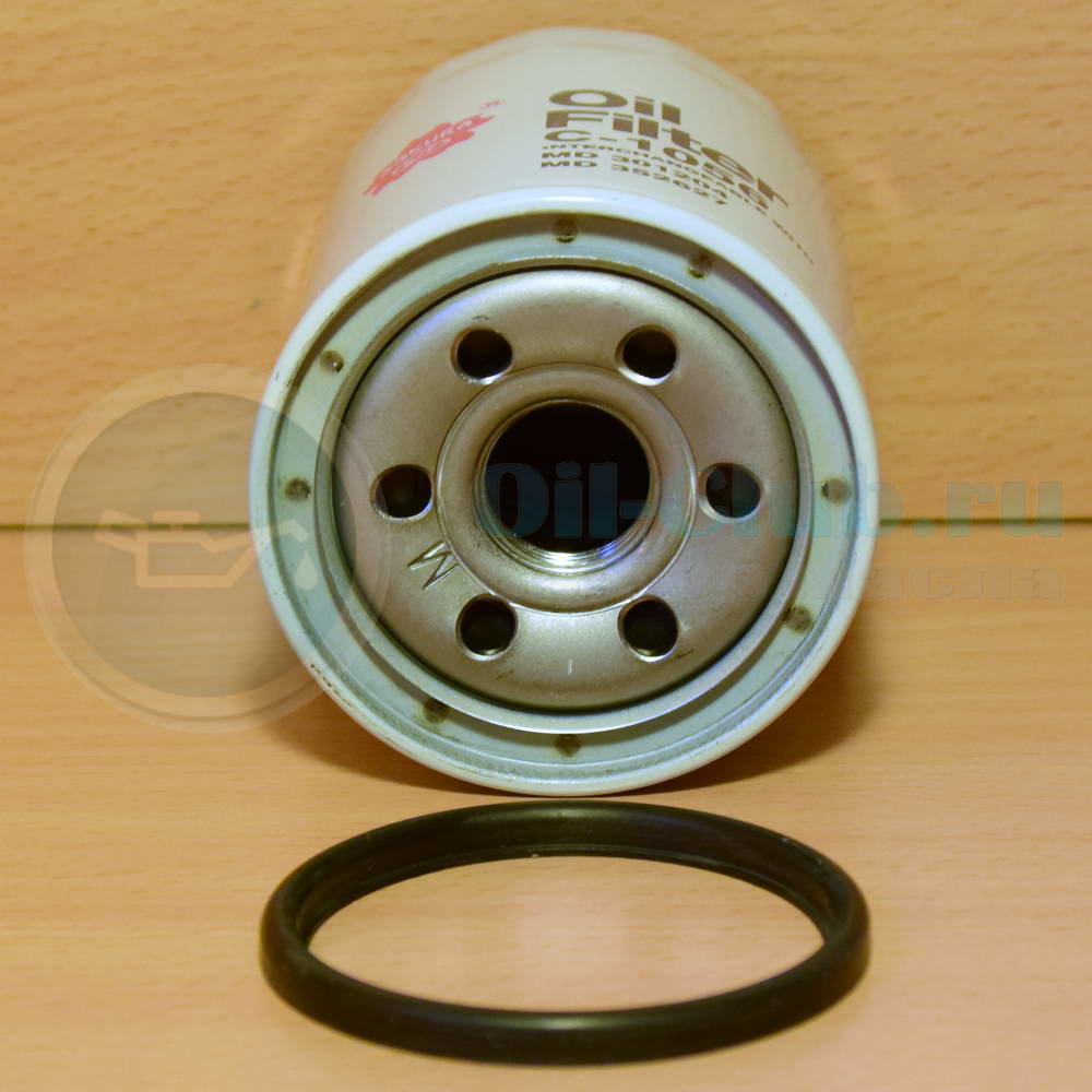

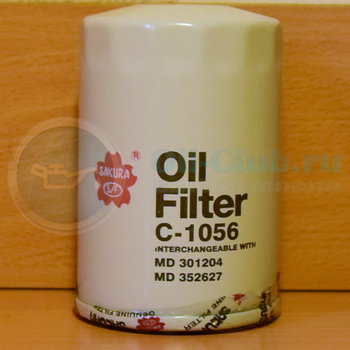

6 ноября 20206 г Популярное сообщение SAKURA C-1056 За заказ экспертизы спасибо fareastwood цена 240 руб. (EMEX-VKUS) Применяемость Скрытый текст Mitsubishi Chariot Grandis, N86W, N96W Mitsubishi Diamante, F31A, F31AK, F36A, F36W, F38A, F41A, F46A, F47A Mitsubishi Dignity, S32A Mitsubishi Eclipse, DK2A, DK4A Mitsubishi Endeavor, D71W, D81W Mitsubishi Galant, DJ1A, DJ3A, DJ5A, DM1A Mitsubishi L200, KK1T, KL1T, KL2T Mitsubishi Montero Sport, KR1W, KS1W Mitsubishi Pajero, KR1W, KS1W Mitsubishi Proudia, S32A Mitsubishi Sigma, F36A, F38A Mitsubishi Strada, KK1T, KL1T Mitsubishi Triton, KK1T, KL1T Коробка без изъянов, простоя , белый цвет, логотип и минимум информации. О месте происхождения можно только догадываться, хотя есть штрих код и он ведет нас в страну - Индонезию. Есть указание на пару номеров оригиналов фильтров. А вот под этой наклейкой и есть указание на место производства, сразу не стал отклеивать. Корпус почти белый слегка с сероватым оттенком, окрас нормальный, шрифт слегка расплывается. На корпусе указан, номер, марка, оригинальные номера и пиктограммки по установке. Сверху пропечатана какая то дата, и место изготовления. Фильтр прикрыт пленкой с фирменным логотипом. Габариты, размеры. Прокладка округлого сечения, на своем месте прокручивается, жесткая. Внутри на просвет катушка просвечивает, вот так, косвено можно сказать о средней плотности фэ. Штора на катушке уложена равномерно, нельзя сказать что часто, подтеков клея нет. Штора жесткая, на разрыв устойчива. Склеена катушка крепко. Перепускной клапан металлический, давление открытия получилось ~1.2 bar. что как бы не большое превышение. Пружина обычная, жесткая, со стаканчиком, наверное для меньшего давления проволокой на корпус, но и металл у корпуса мягкий. Вот тут заметно, при разрезании заминался металл. Место занимаемое катушкой в корпусе не эффективное, можно было в размерах катушку и увеличить. Противодренажный клапан резиновый, плохо восстанавливает форму, на продув сопротивление было не большое-продувался. Резьба -посредственная. В корпусе нормально Площадь шторы 800 см2, не много Проклейка торцов, хорошая, клея хватает, а вот адгезия... ни в какие ворота не лезет, как видно, легко отходит слой клея от стаканчика катушки. К чему это приведет , можно сюда глянуть. Цилиндр катушки, мощный-не сминается. И сравнение по толщине, слегка выигрывает у mahle. На просвет, вроде как тож получше и поплотнее. Фильтр попался явно с браком, по клею. общая репутации увы у марки , в моем понимании падает. Противодренажный клапан то же не внушает доверия. Мое мнение таково, сакура портится, хоть и их фильтра не чем не выделялись из общего числа, но данный фильтр имеет явный брак, да можно поспорить, что штора хорошо прижимается и т.д и т.д., но мне это не понравилось. Оценка будет два, и выйди из класса Изменено 8 ноября 20206 г пользователем Ermito дополнения, фотки
8 ноября 20206 г Автор Фильтрующий материал не проклеен, что делает из фильтра "дырку". Так и делают резиновые дубовые клапана Это конечно не значит что они не будут работать, но работа будет явно хуже мановских, махлевских и VIC, Nitto.
